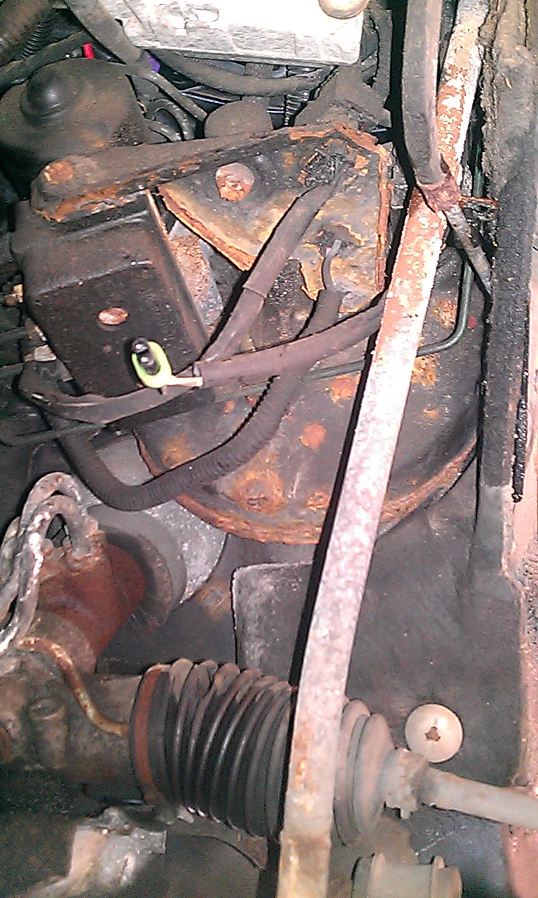

Tja, die Zeit läuft gegen uns. Bei meinem Sammlerstűck 97er Aero war ich nach 3 Jahren nicht fahren immernoch der Meinung er sei rostfrei. Trotz Lagerhalle mit Betonboden. Als das Getriebe draussen war fűr die neue Kupplung war ich geschockt. Jetzt fahre ich ihn einfach täglich.
Das scheint mir aber eher ein Problem der Lüftung zu sein! Da spielt die Beschaffenheit des Bodens eher eine untergeordnete Rolle. Wenn unzureichend belüftet, schlägt sich genau an solchen Stellen Kondenswasser niedee.

Ich kann mir nicht vorstellen, dass dieser Schaden nur lagerungsbedingt ist.
Das ist aber ungewöhnlich viel Rost an dieser Stelle. Da ist mit Sicherheit vor vielen Jahren mal Sauerei mit Bremsflüssigkeit passiert - sei es beim entlüften oder System überfüllt und neue Beläge montiert - und hat anschließend vergessen die Bremsflüssigkeit von diesen Bauteilen zu entfernen.
Edit möchte noch ergänzen: Bitte eine halbe Stunde Zeit nehmen und den gröbsten Rost mechanisch entfernen (lassen) und Fluidfilm oder irgendwas anderes Fettiges drauf. Man kann fast nichts falsch machen, alles ist besser als der momentane Zustand. Gute Erfolge habe ich bei einer Vorbehandlung mit Owatrol (zieht auch in die feinsten Poren) und anschließendem Einwachsen mit Fluidfilm erzielt.
