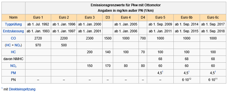

Solange es noch keine blauen Zonen gibt, betrifft es erstmal niemanden. Ansonsten:
Die blaue Plakette sollen Dieselfahrzeuge mit der Abgasnorm Euro 6, alle Elektro-Autos und Benzinfahrzeuge mit Euro 3 erhalten.
Wobei das wohl eher ab Euro 3 heißen sollte. :biggrin:

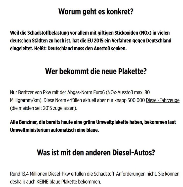

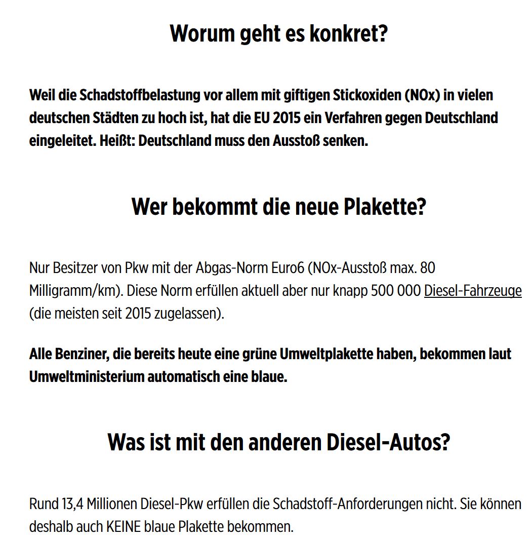

alle Benziner mit grüner Plakette sollen die blaue Plakette erhalten. Quelle: Bild.
Das wäre zu einfach
Hmmmmh, nicht ganz deckungsgleich zur Presse. Woher stammt denn die Quelle?
