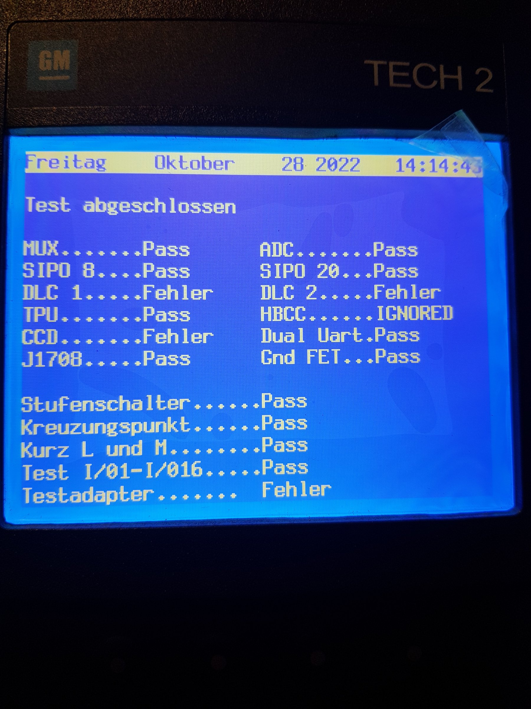

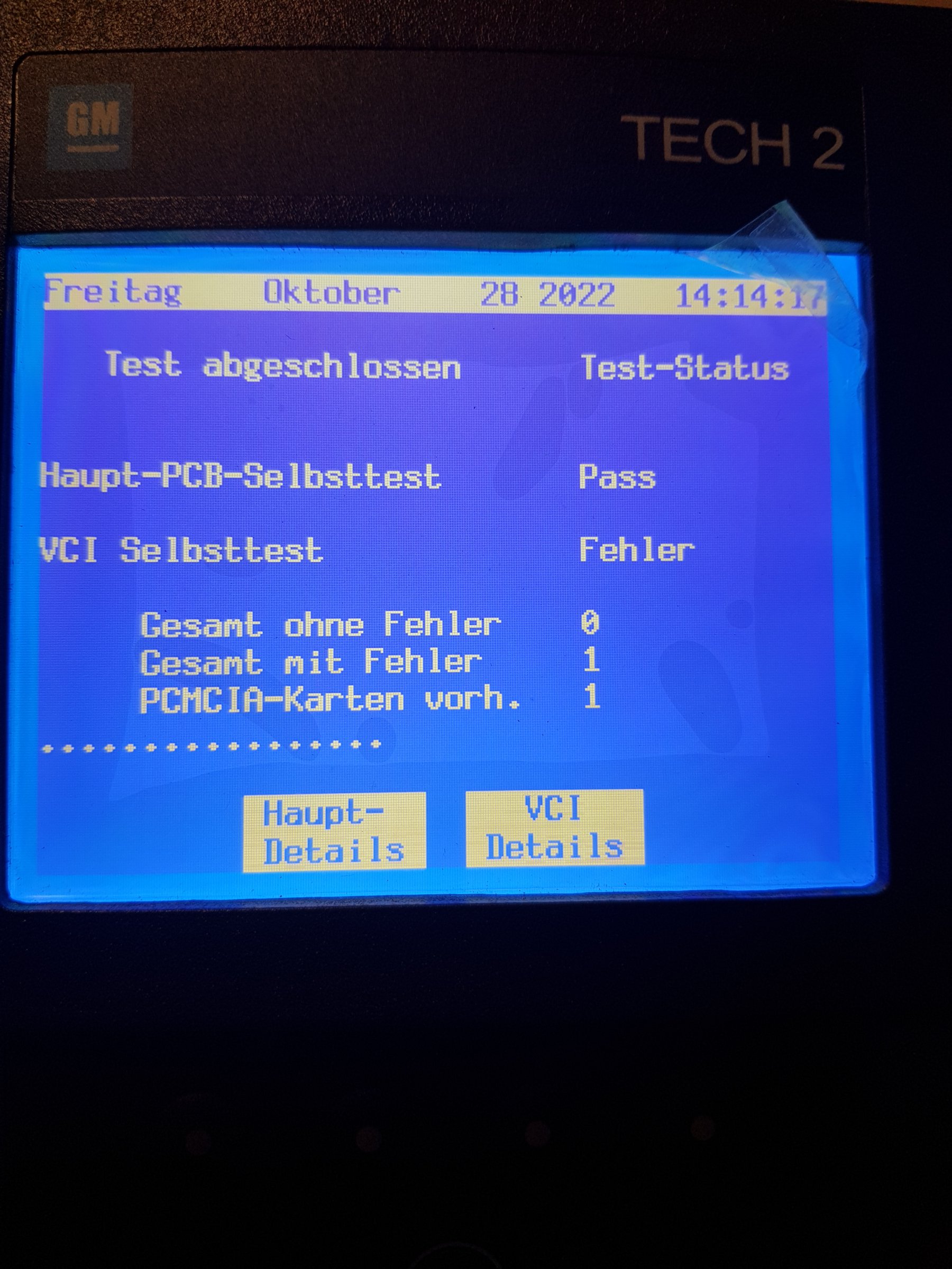

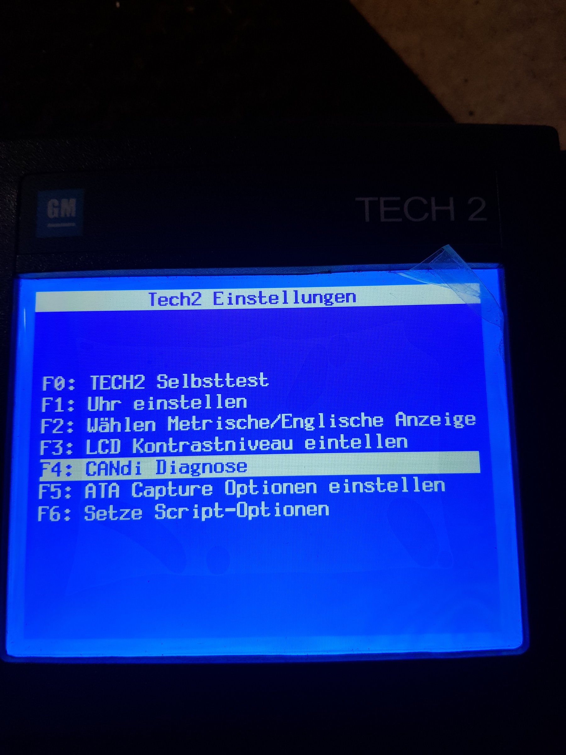

bei meinem Tech2 wird auch auf einmal angezeigt das das CANDI nicht angeschlossen ist.

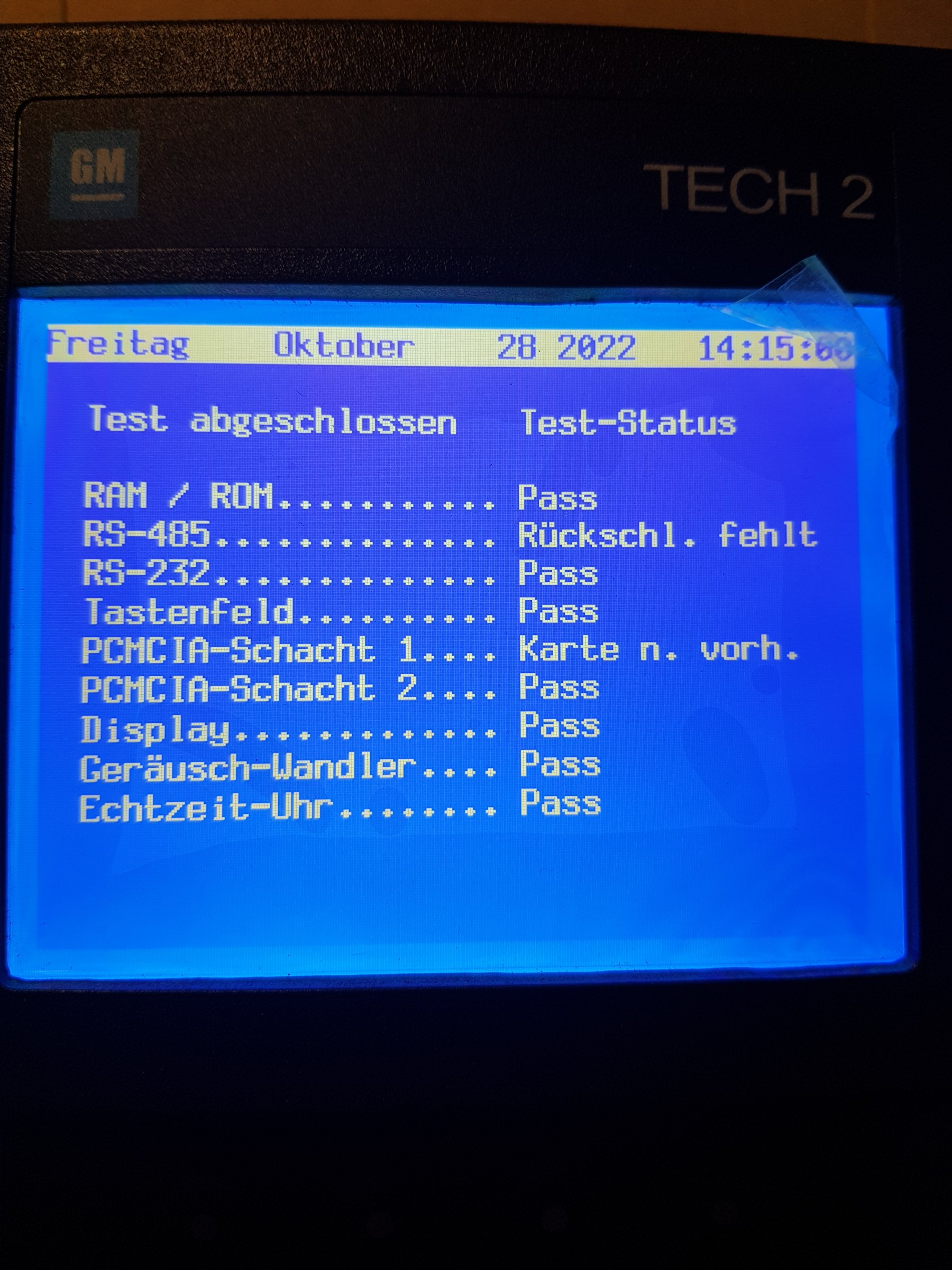

Denn kleinen Prüfstecker an der Seite oben hab ich angeschlossen und es kommt Fehler VCI.
Wird da noch was zum Testen benötigt oder ist das VCI wirklich defekt?
Vielleicht helfen die Bilder im Anhang.
Vielen Dank schon mal.

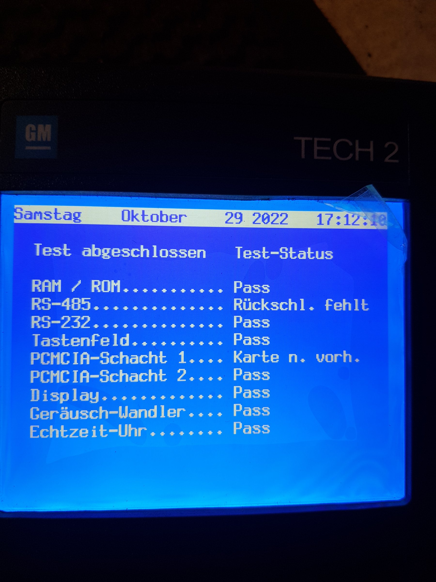

Sprich mit der Funktion kannst du das VCI und das erste Kabel (DLC) testen, die Signale gehen dann von dem Ende über den Loopback Adapter wieder Retour zum Tech. Keine Ahnung ob es auch für das CANDY einen Selbsttest gibt, ich meine nicht.
Die Pins an der Kupplung von DLC sind alle hell und gerade?

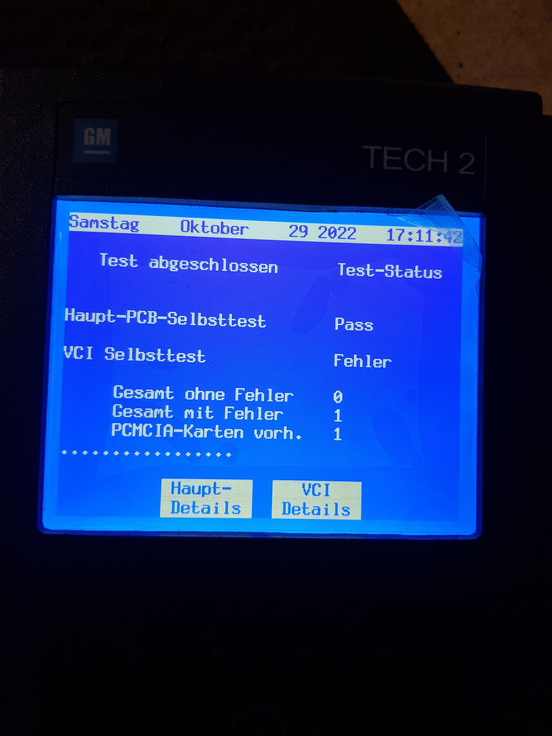

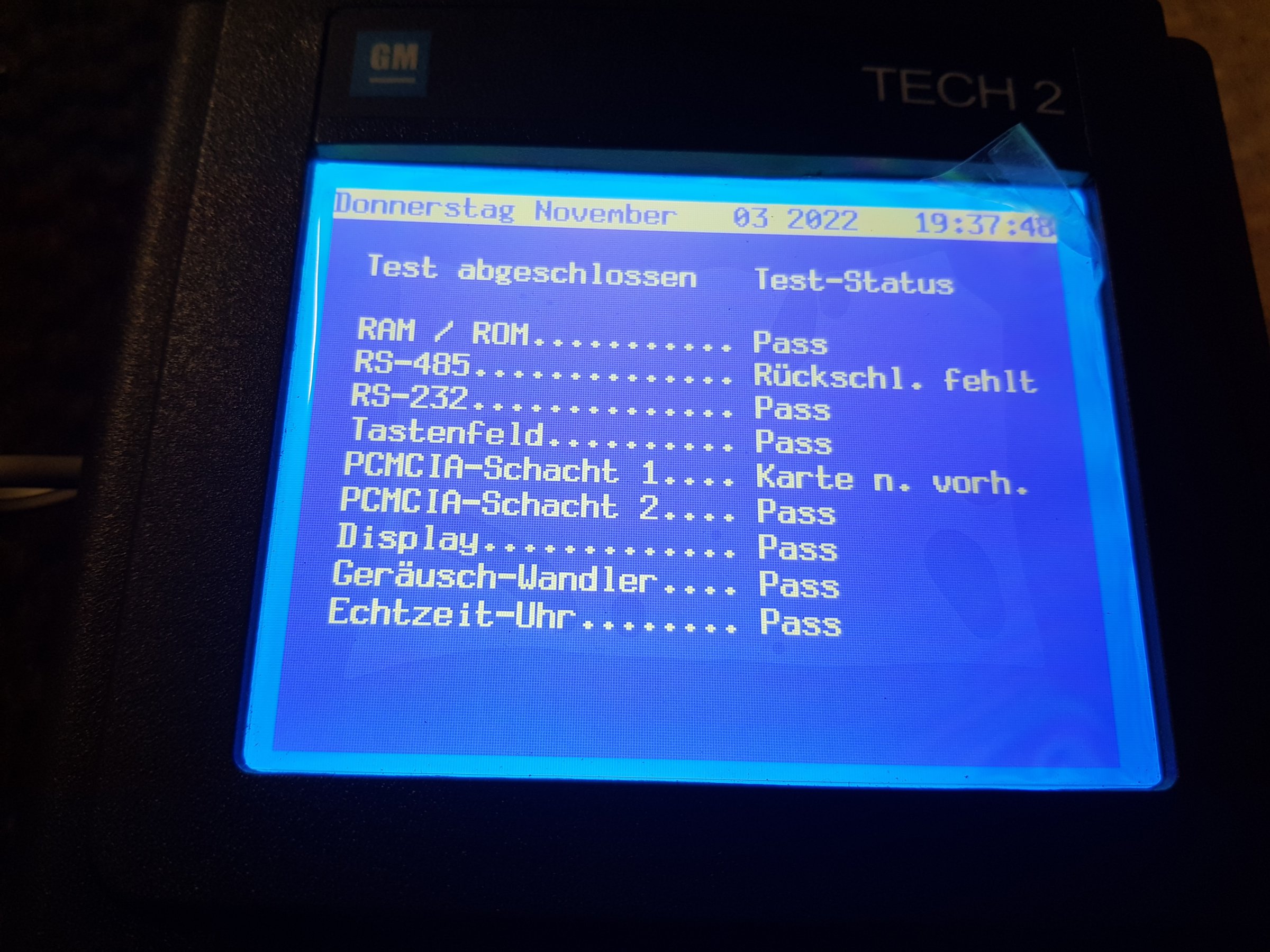

Guten Abend und vielen Dank für eure Hilfe.

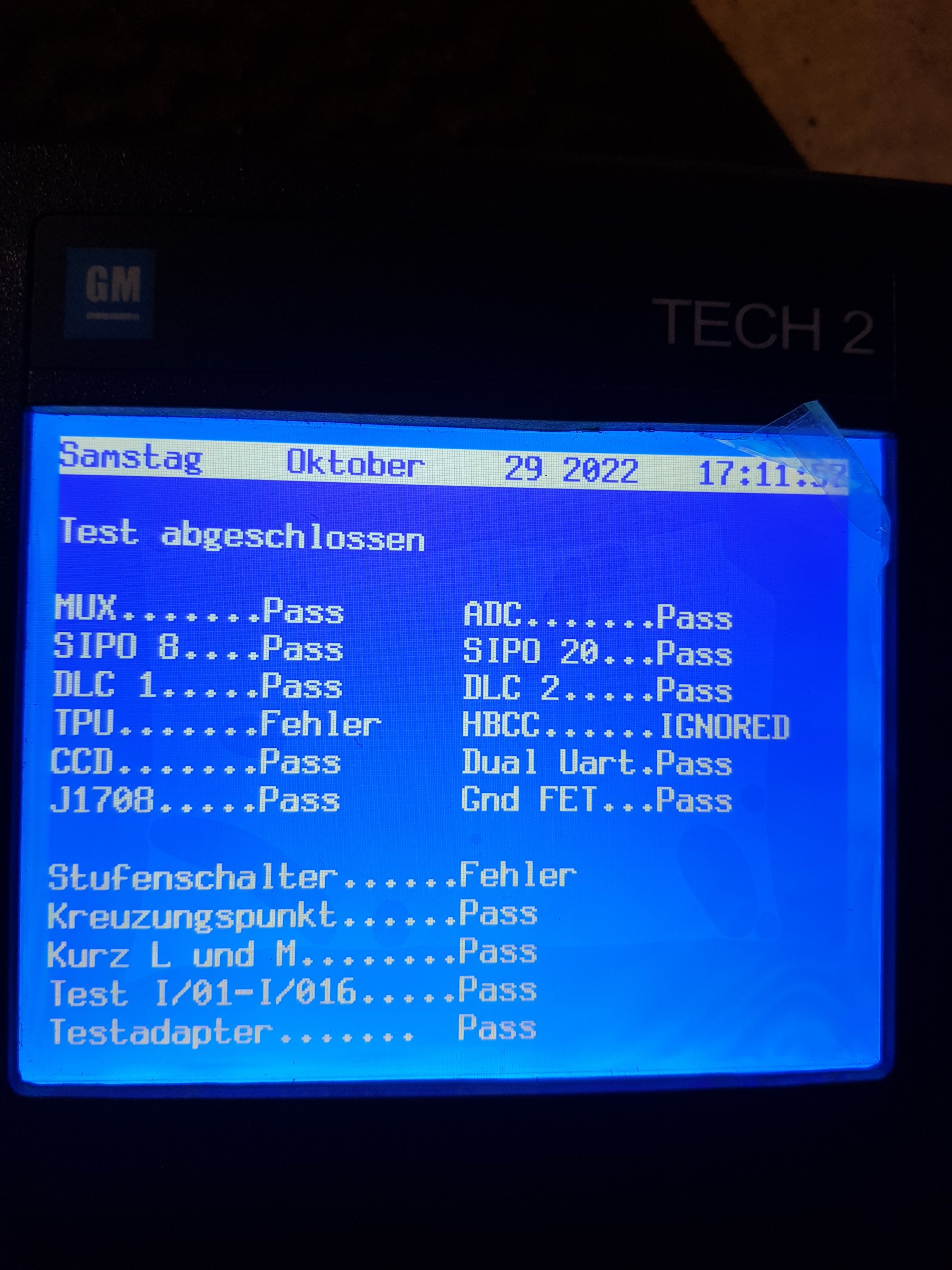

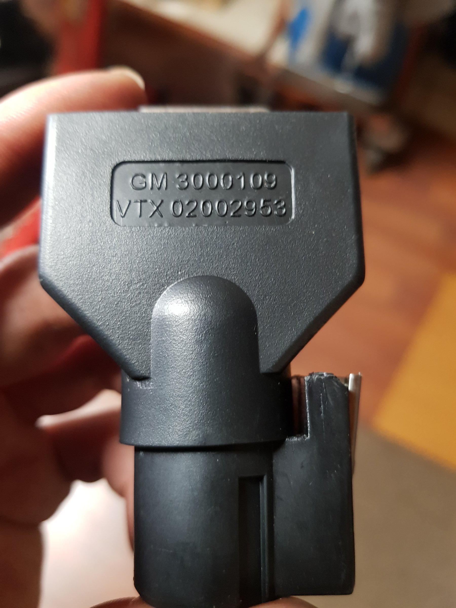

Ich hab heute noch mal Probiert und auch noch denn Adapter 3000109 gefunden und noch mal denn Test durchgeführt.
Dabei hat er beim TPU und Stufenschalter ein Fehler gesetzt.Kann damit jemand was anfangen?
VCI Fehler bleibt gleich.
Für das CANDI gibt es auch eine Selbsttest Funktion.Nur die geht nicht,da vor dem CANDI schon ein Fehler vorliegt.
TPU ist die Echtzeituhr. Wenn du was abspeichert wird das wohl die falsche Uhrzeit bekommen. Keine Ahnung was da defekt sein kann. Ob es wie beim PC eine Batterie gibt.
Deutsch ist blöde! Dein Stufenschalter sind die Level Shifter. Darunter findest du auch was. Müssten die automatisch einstellbaren Spannungen im VCI sein.
Im Tech2 ist auch noch eine kleine Knopfzelle.
Danke,das könnte schon eher der Fehler sein.

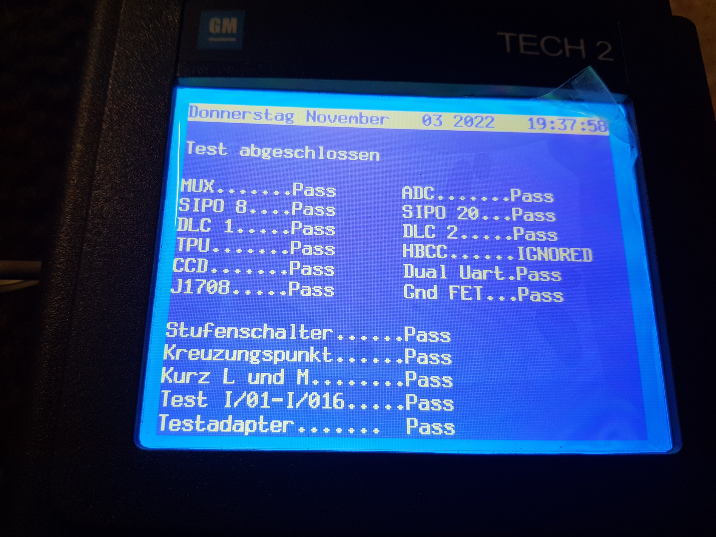

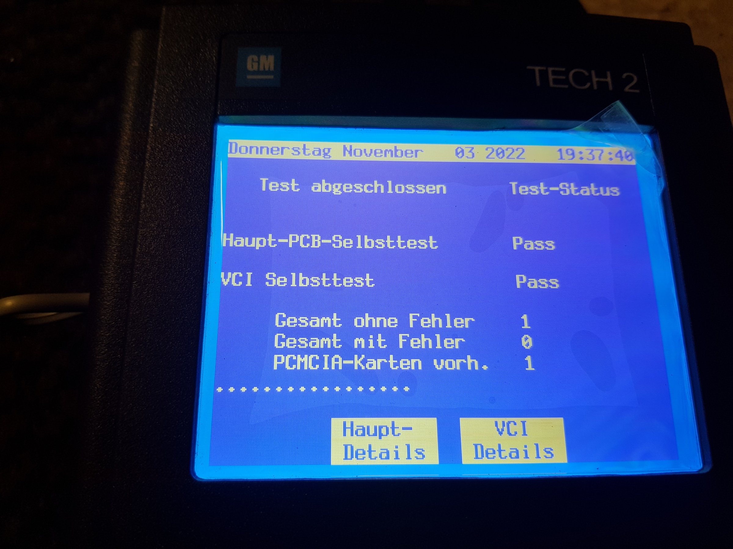

Guten Tag,möchte euch noch das Ergebnis mitteilen.Falls mal jemand das gleiche hat.
Es war das VCI Modul defekt.Hab ein neues eingebaut und keine Fehler mehr,am Auto funktioniert es auch.
