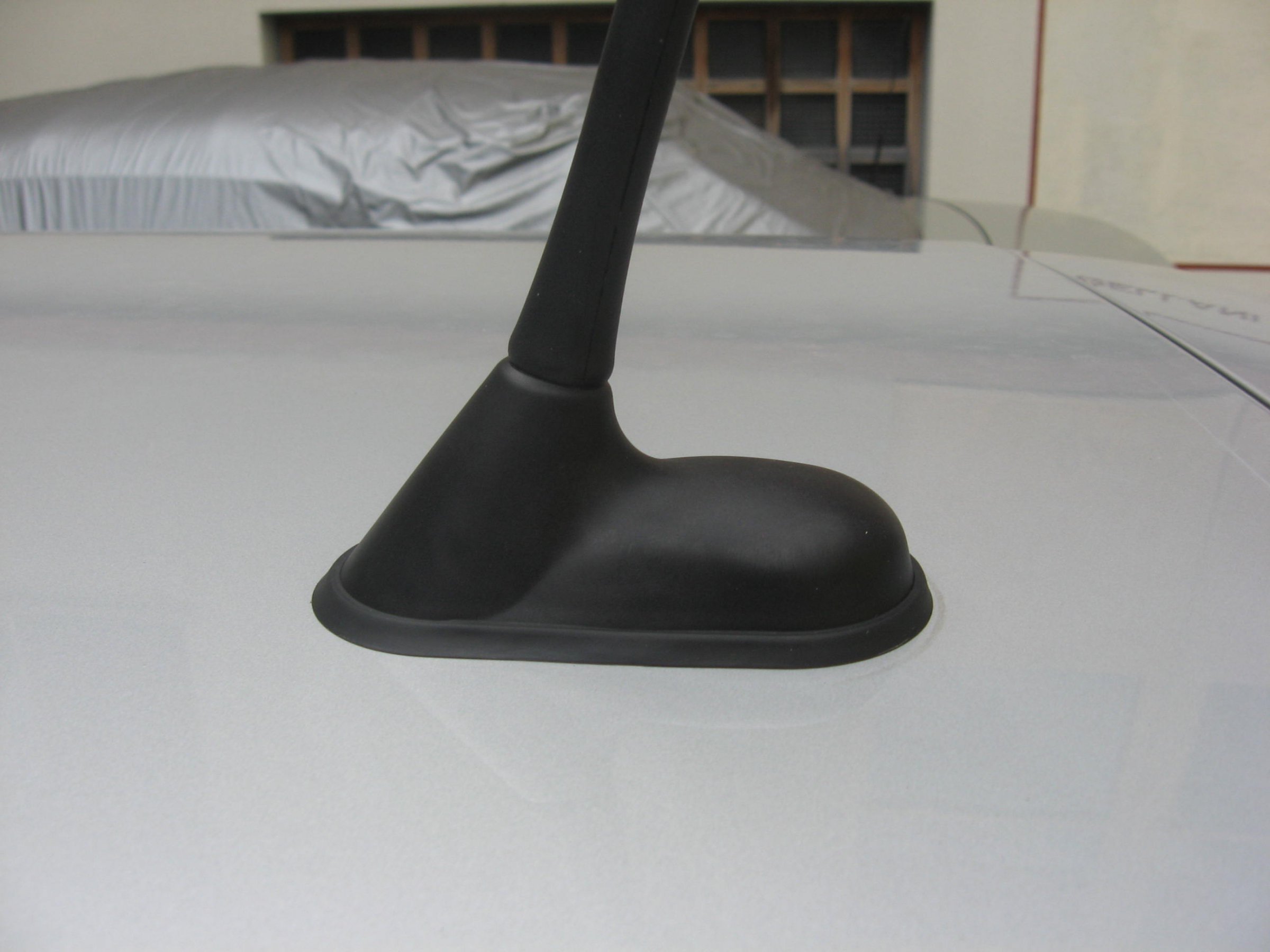

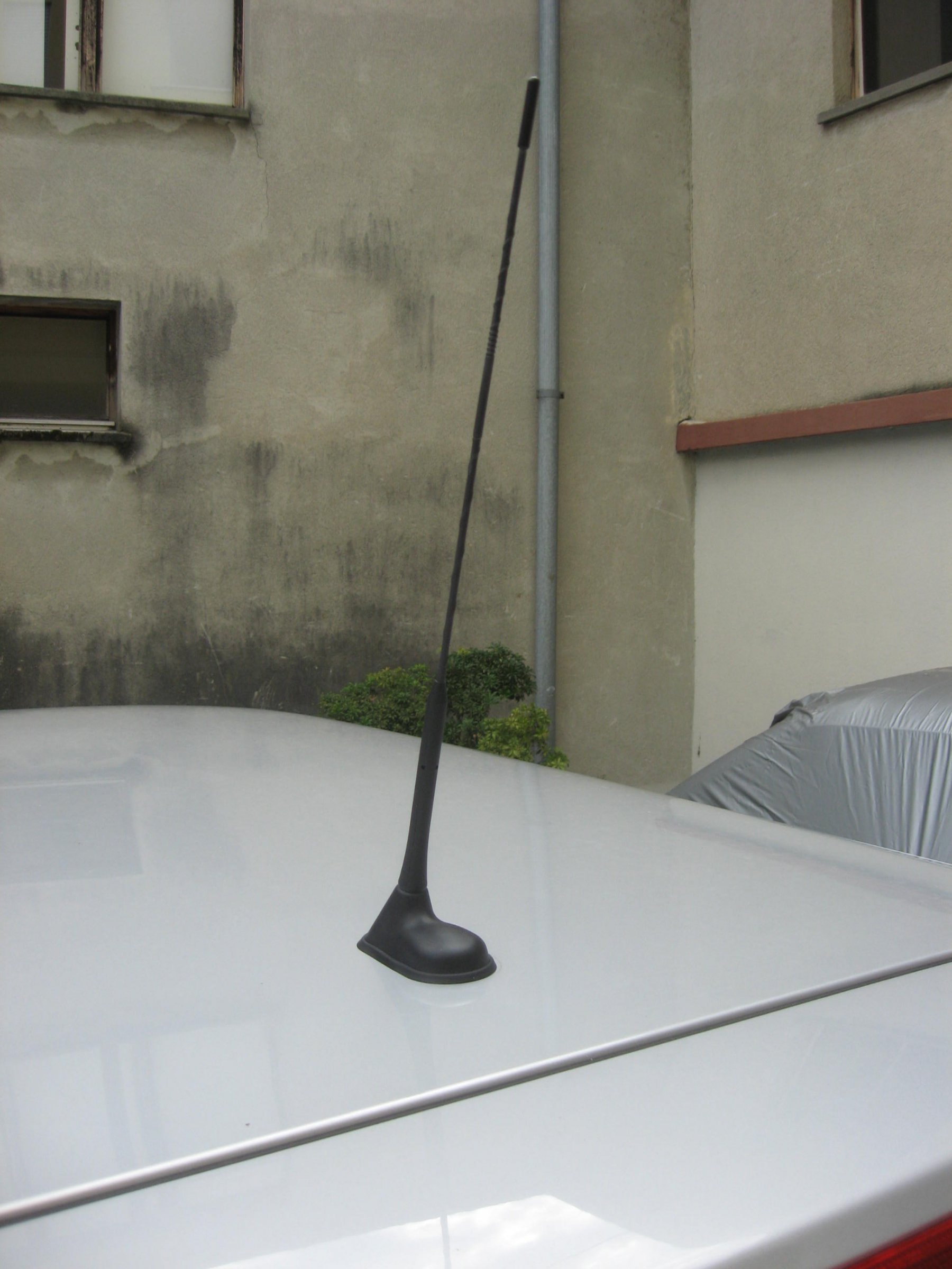

Habe inzwischen einige Varianten ausprobiert, mit entsprechenden störenden Empfangsschwächen oder -unterbrüchen, was FM und DAB+ Empfang in den Alpentälern betrifft. Für eine gute Empfangsqualität kommt man nicht um eine längere Stabantenne herum. Schlussendlich wurde der original 23cm-Stab auf der ABB-Combiflex-Dachantennen gegen ein 44cm-Stab ersetzt! Damit ist der Radio-Empfang für UKW und DAB+ (auch "Seamless" Umschaltung) endlich ununterbrochen (ohne Zeitversetzung) und um vieles besser als jegliche Scheibenantenne.
Vorteil: es sind 4 Empfangsquellen (UKW, DAB+, GPS und GSM) in einer Antenne inkl. Verstärkungsspeisung integriert, das ganze ist bereits mit original FAKRA-Anschlüsse ausgestattet, somit können GSM+GPS Originalanschlüsse ohne Abänderung genutzt werden.
Produkt: Antennentechnik Bad Blankenburg GmbH - Dachantenne art.no 3766.01 und Ersatzstrahlter 44cm art.no 4651.11
So macht störungsfreies Radiohören mit den heutigen aktuellen DAB-Multimediageräten wieder Sinn .

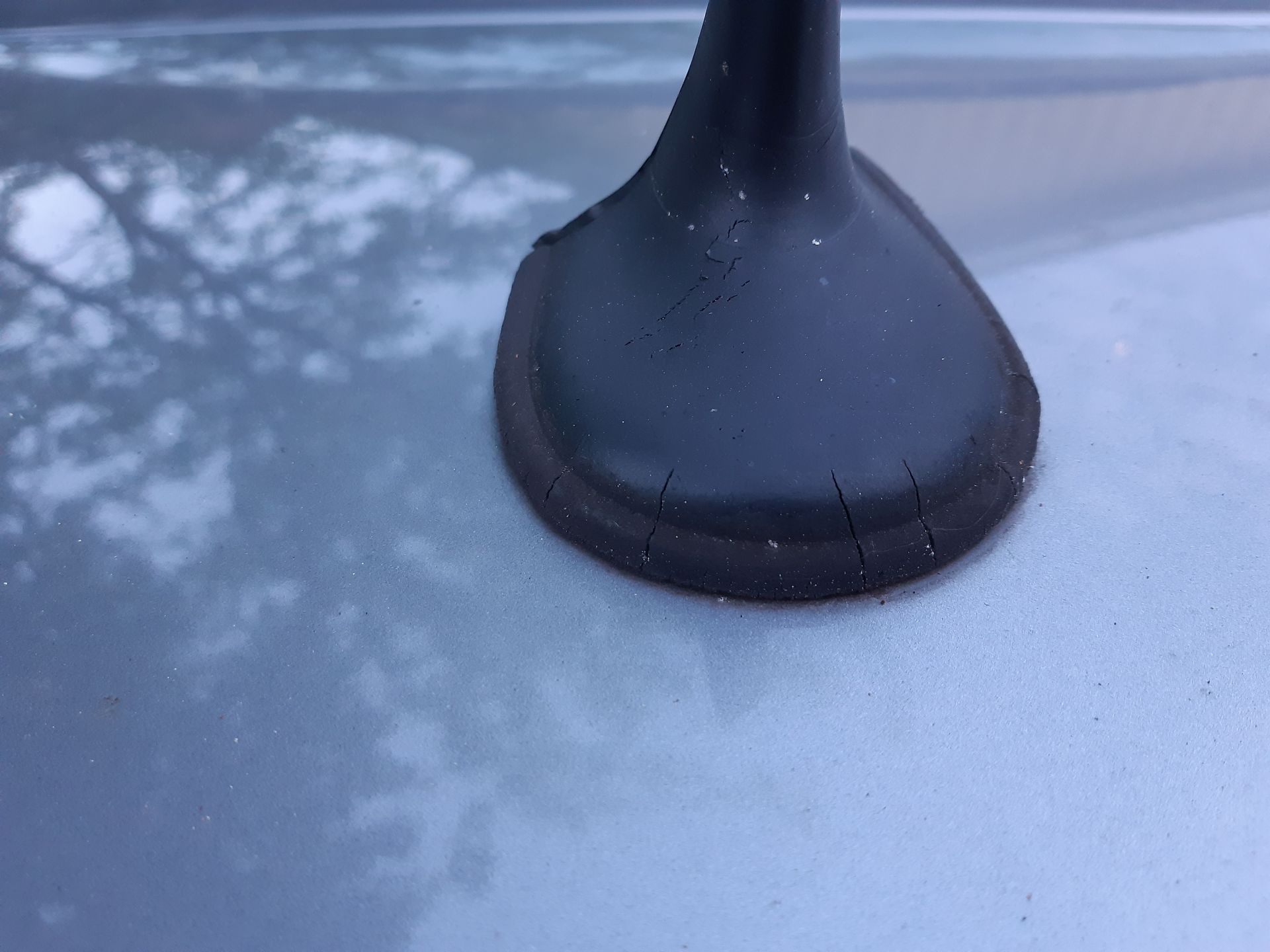

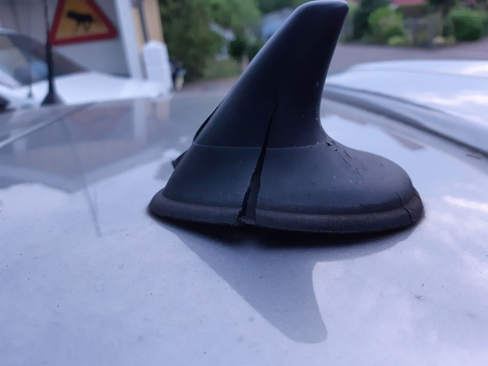

Bei meinem CV zerbröselt die Antenne auf dem Kofferraum. GSM und Navi sind verbaut. Lt. FSH 235,-- €. Wäre toll, wenn jemand Alternativen parat hätte.. Lieben Dank schon einmal............
Hast du mal ein Bild von der Antenne?
Aber ja doch:
20210618_214410.thumb.jpg.e4063f04c9367852ed05153365369236.jpg 20210618_214421.thumb.jpg.a15489d79977d6b09d77a95acc6b6c6d.jpg 20210618_214520.thumb.jpg.fe85d8f3f37ff6623b31374a77fbbe94.jpg

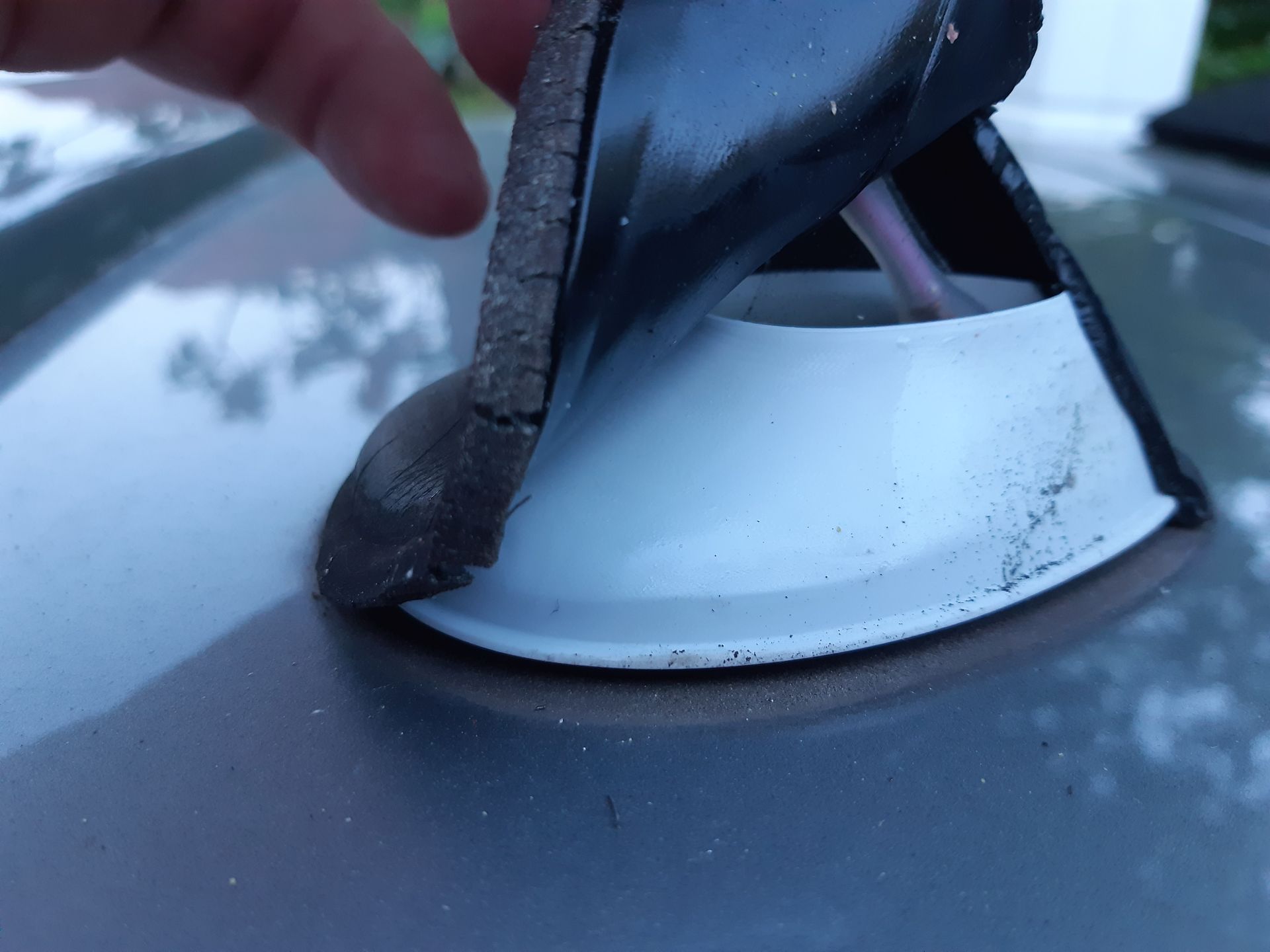

Ich habe da ein wenig "geprokelt" und festgestellt, dass sich das Gummi recht leicht ablösen lässt. Nun habe ich aber erst mal nicht weiter rumgepult, weil ich nicht weiß ob das Kabel der Antenne mit dem Gummi "verschmolzen" ist.

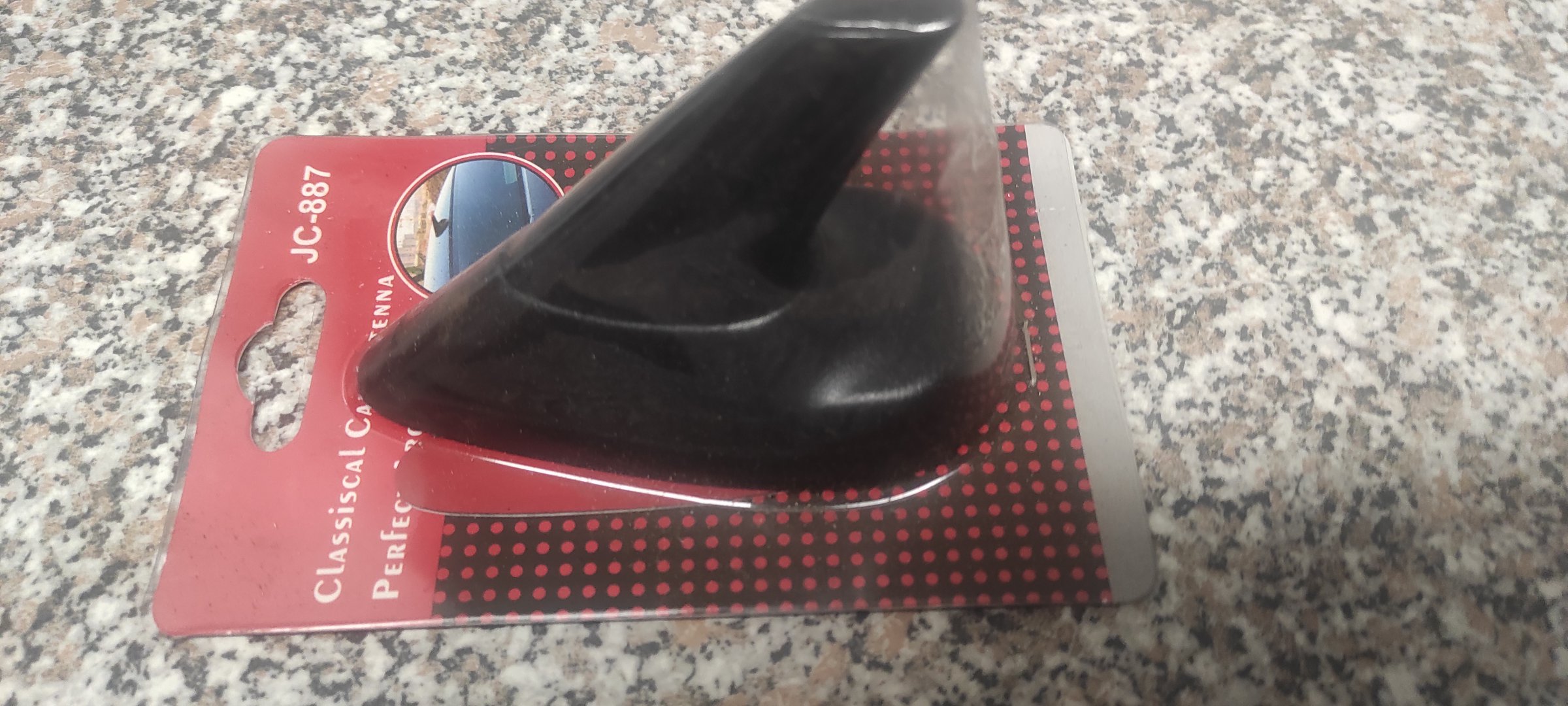

Ich habe - als ich meine Antenne gemacht habe, einfach einen "Überzieher" drüber gezogen.
Hatte mir verschiedene gekauft. Der Überzieher wird einfach drüber geklebt.
Habe noch einen hier rumliegen.
Wenn du magst: 5€ +2€ Versand und er ist dir. Paypal möglich
Du sparst also 228 € :ciao: und jede Menge Schrauberei.
Ist Hartplastik und gefällt dem Marder kautechnisch absolut nicht.
Ich hab sie - statt mit dem mitgelieferten Klebeband, mit schwarzem Silikon verklebt.
Du brauchst von der alten Antenne nur das Gummigedöns abziehen und dann die Hülle drüber machen.
Das Ende der originalen Antenne steckte nur so in der Spitze als kleiner Gnubbel drin. Da war nichts großartig verklebt.

Ich hatte voher einen andern Überzieher. Da musste zwingend auch der Weiße Rahmen der original Antenne drunter ab.
Bei dem hier gezeigten muss theoretisch nicht mal die Gummiummantelung runter.
Kann das aber jetzt nicht mehr zu 100% versichern..(hatte ja das Gummigedöns schon abgezogen, da total vom Marder zerfressen.
Hab dann- wie schon gesagt- den Überzug mit schwarzem Silikon verklebt. Ist Dicht und hält.
Nochmal zum Verständnis: das gezeigte Teil ist nur der Überzug? Wenn ich die Suchbegriffe verwende, komme ich dabei immer zu FM-Antennen...
Nur ein Überzug. Der wird einfach über die vorhandene Antenne "drübergestülpt" und verklebt.
Entweder mit dem mitgeliefertem Klebeband...oder aber mit Silikon.
GGf muss noch der zerbröselte Gummi entfernt werden. (empfiehlt sich eigentlich sowieso)
Hat die Vorteile:
- sieht nahezu wie das Original aus
- ist für den Marder uninteressant.(Hartplastik)
- kostengüstig
- schnell gemacht
- keine schraub-oder Lötarbeiten

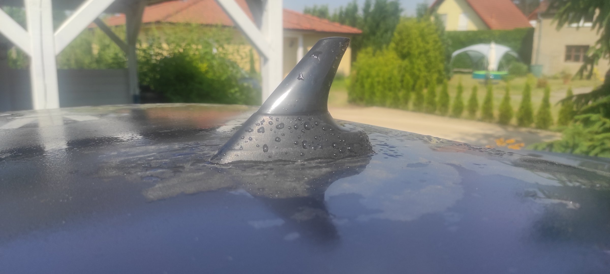

Hier mal fix aus der Ferne ein Bild meiner Antenne. Hab (glaube ich) nichts weiter an Bildern dazu gemacht.
