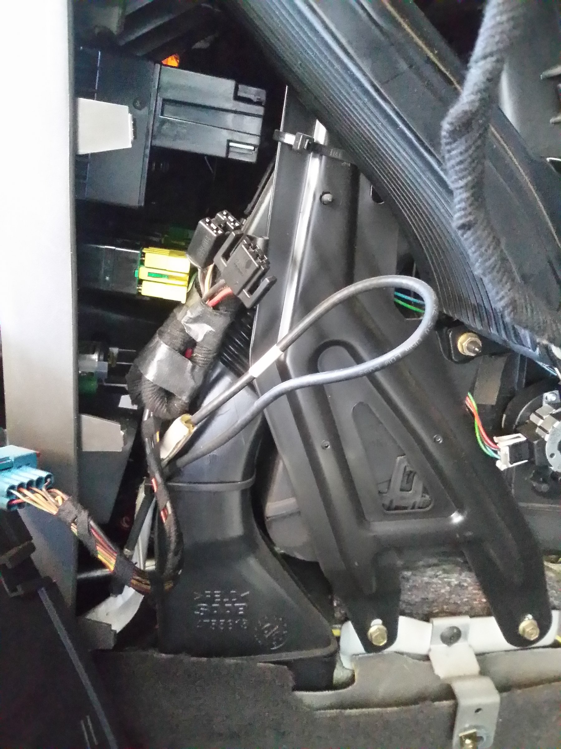

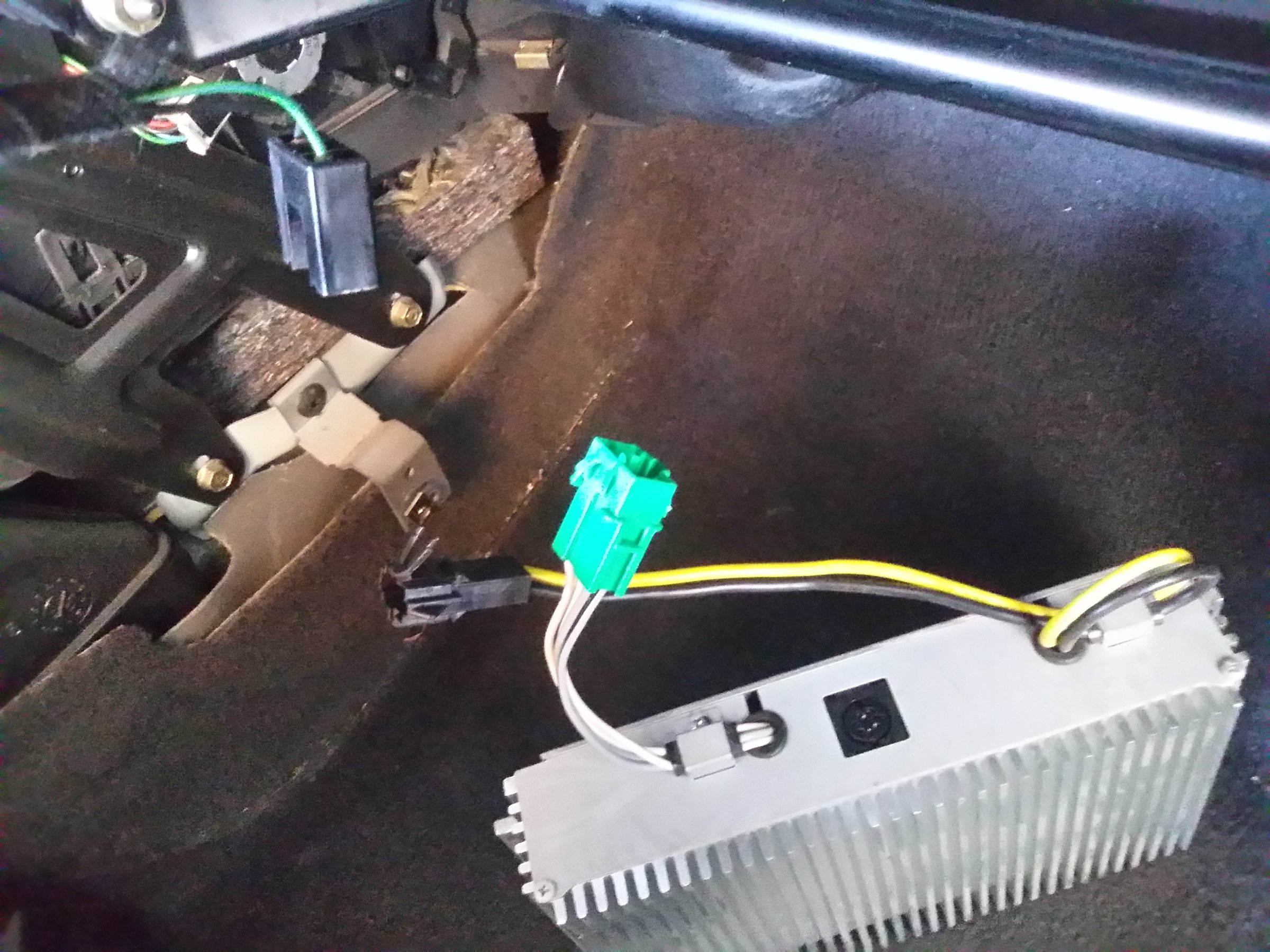

Im 99er sind die vorbereiteten Stecker für den Verstärker vom AS3 in Mittelkonsole zu finden.Gut zuerkennen das Kabel für die Telefonantenne und der blaue Stecker für die Freisprechanlage.

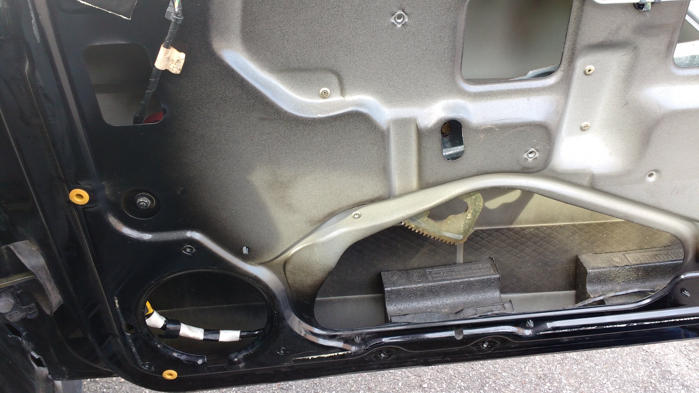

So, ich habe heute die Beifahrertür zerlegt um den zweiten LS dort einzubauen.
Da liegen definitiv keine LS Kabel vorbereitet drin.
Schade, ich habe mir dann aus meinem Fundus ein Kabel konfektioniert und -leider nur parallel- zu dem Türverbindungsstecker verlegt.
Das Endet jetzt erst al hinter dem Armaturenbrett, solange bis ich mir einen passenden Verstärker zugelegt habe, oder bis ich dann doch auf eine 1DIN Lösung mit Zubehör Verstärker umgerüstet habe. Die Fahrertür werde ich dann in Kürze auch nochmals öffnen und den dortigen LS auch schon vor-verkabeln.

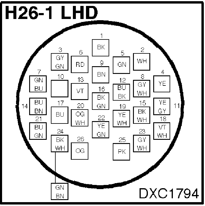

Die Lautsprecher-Leitungen gehen ja mit durch den dicken Türstecker. Sollten die Kontakte 19 & 20 sein. Fahrerseite Orange/weiß und Gelb/weiß. Beifahrer braun/rot und grau.

Wenn vorhanden, dann liegen die Enden an der Unterkante recht weit drinnen und nach hinten schon ziemlich in Türmitte - jedenfalls bei meinem 900II habe ich sie dort auch erst beim zweiten Blick entdeckt. Aber eben nicht bei allen...
Das Kabel das auf dem Foto zu sehen ist ist im Bereich der Lautsprecheröffnung dicker als im mittleren Bereich. Also noch mal mit der Hand durch die Lautsprecheröffnung Richtung Türmitte das Kabel genau abtasten. Hatte bei meinem 99er auch erst den Verdacht. Konnte nach kurzer Suche mit den Händen das Kabel und den Stecker fühlen. Offensichtlich zu sehen war es vorher nicht.
