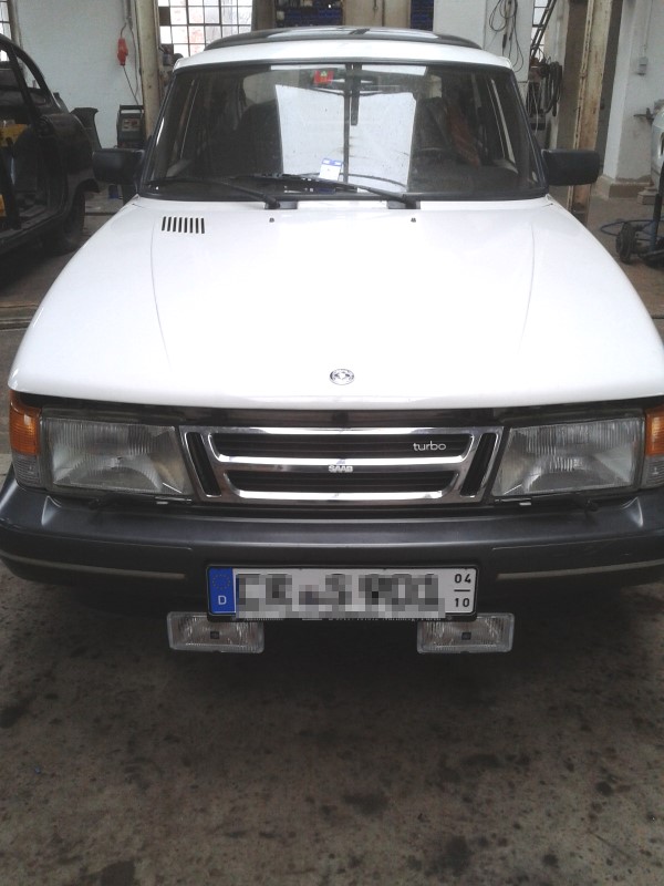

Das ist dann also die vom Werk vorgesehen Anbauposition?
Ich hatte nämlich versucht, unter Mißachtung irgendwelcher Originalitäts- oder gesetzlicher Vorgaben, beim Anbau einen Kompromiß zwischen Luftöffnungen, Kennzeichen, Bodenfreiheit und Abschleppösen zu finden.
Zumindest die Letzteren scheinen die Schweden ja ignoriert zu haben. Ein Saab braucht nicht abgeschleppt zu werden. :biggrin:

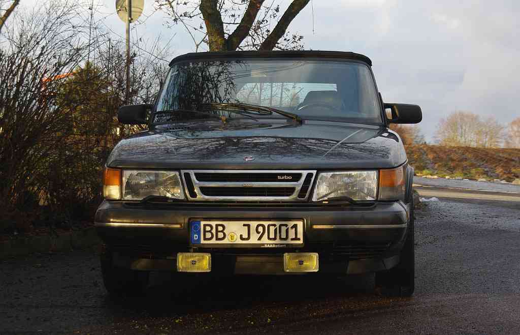

Und meine 900er haben die Dinger alle verbaut. Egal, ob nun steile, schräge oder Carlson-Front.
http://www.16s.de/Main/Main.jpg
..... und der Kompromiss, den sich die Trolle haben einfallen lassen, ist diese originale Position wie bei meinen Bildern und auch bei Renes Modell. Bei der Position geht das Abschlepen gerade so... mit Stange wird es schwierig und bei starken Linkskurven auch (lach). Man könnte den Scheinwerfer aber im Notfall ein wenig verdrehen. Also das geht alles.

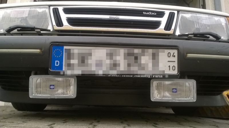

Renés NSW stehen etwas weiter außen, wie er ja auch geschrieben hatte. Bei mir sind sie etwas weiter unten gelandet, allerdings die schmaleren Comet 450.
... diese originale Position wie bei meinen Bildern und auch bei Renes Modell.
Nein, die NSW sitzen bei mir aus den in #5 genannten Gründen ganz bewußt nicht an der Serienposition.
Sieht man meines Erachtens auch recht deutlich: Bei Serie befindet sich unter den Nummernschildaussenkanten ca. die Schwinwerfermitten, bei mir die Innenkanten.
