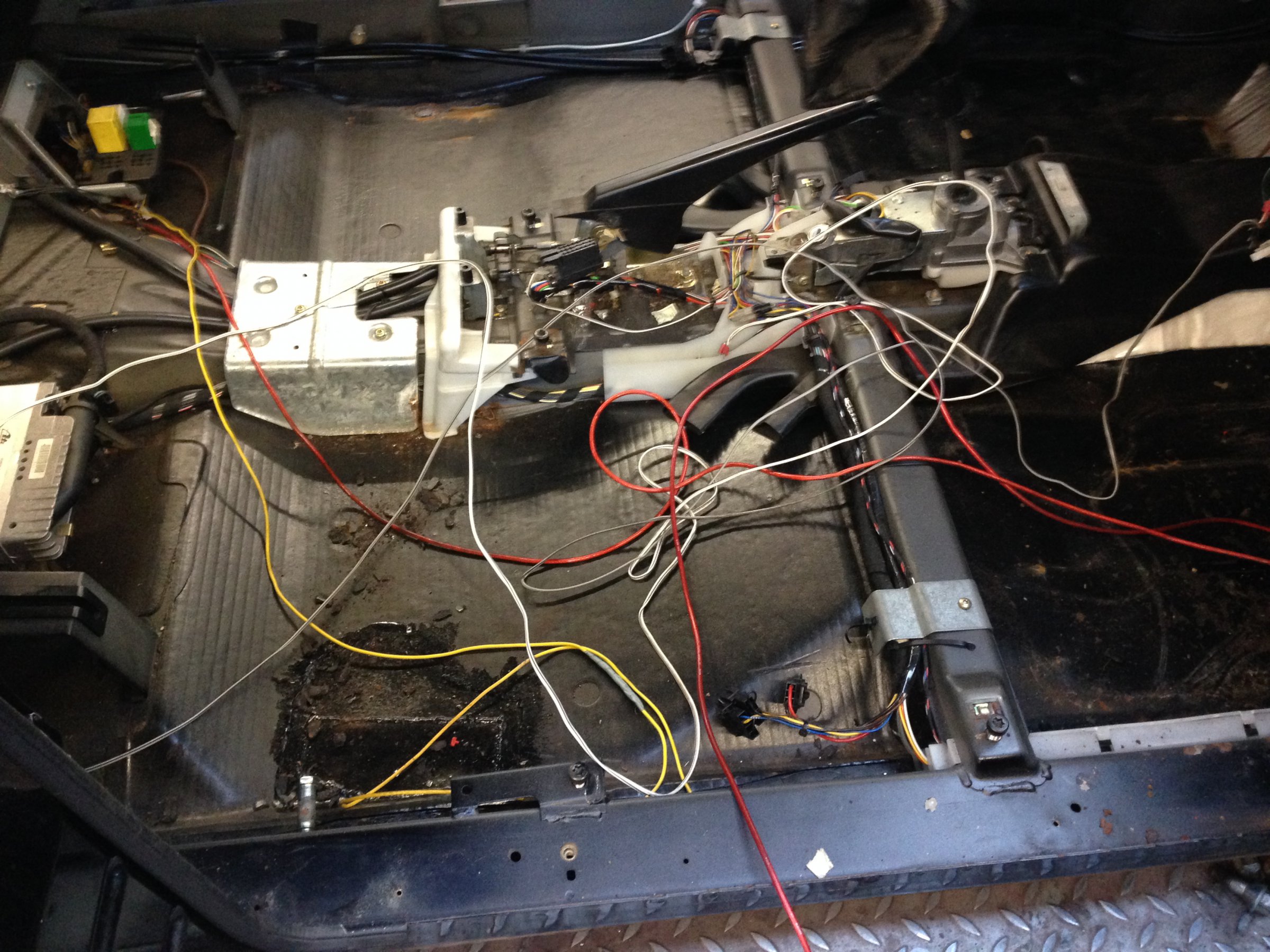

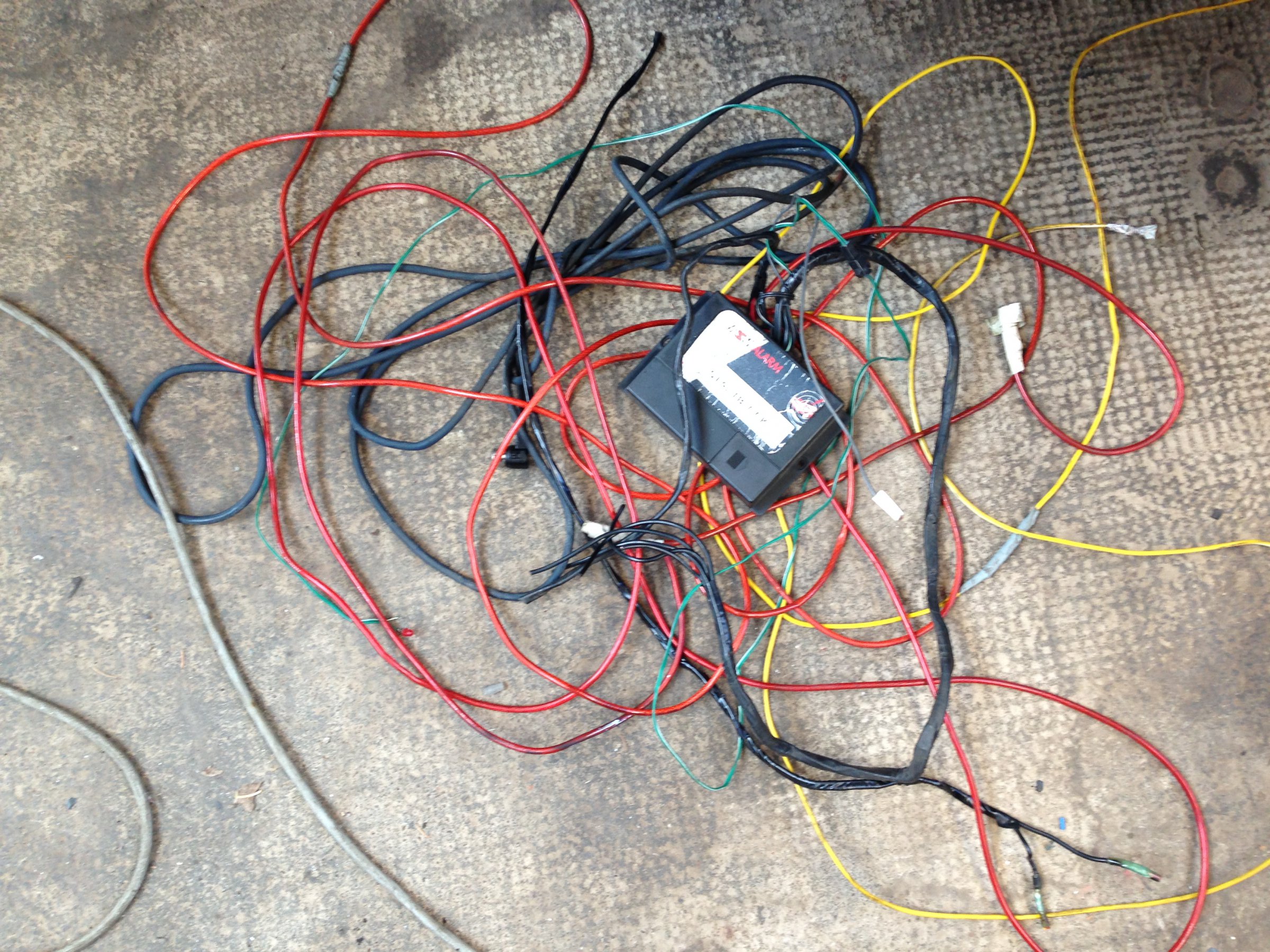

Das sind nun wirklich keine grossen Probleme.
Die Basteleien können aber wirklich nerven, ich hatte gerade kürzlich so einen Fall, hier z.B. die weitgehend zweckfreie Verkabelung des kreativen Vorbesitzers
Die Basteleien können aber wirklich nerven, ............
Macht nichts, wegen Basteleien habe ich das Auto gekauft.

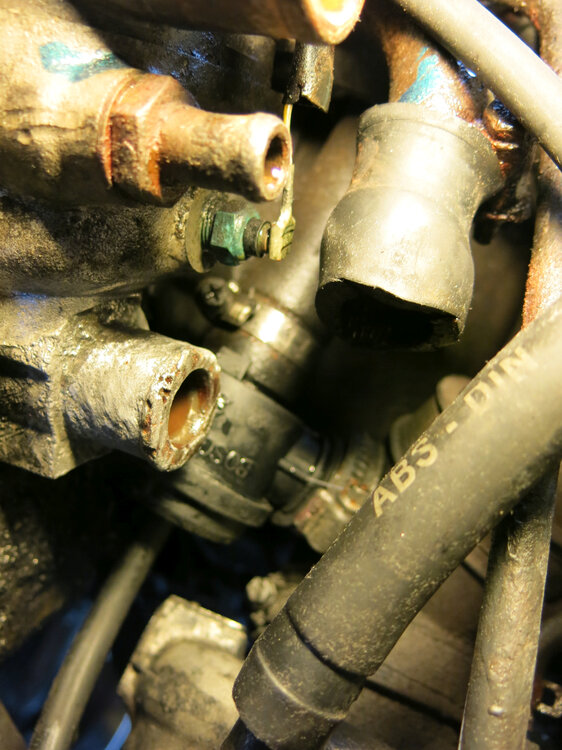

Bin dabei, am 92er Softturbo ohne Klima das Bypassventil zu wechseln, dazu habe ich Schläuche gelöst.
Direkt über dem BP-Ventil sitzt ein Schlauchwinkel der vom Zylinderkopf zum Rohr zum Heizungstauscher führt. Das Stück ist in etwas verbasteltem Zustand, es ist ein Winkel von Motorcraft verbaut der meiner Meinung nach nicht original ist. Ich würde das Stück gern in Originalzustand versetzen. Der Flansch am ZK hat einen Durchmesser von 30 mm.
Ich habe bei Skandix geschaut, ist Nummer 1016450 der richtige Winkel? Die Beschreibung dort verwirrt etwas, da steht, vom ZK zum BP-Ventil. Form und Lage dagegen könnten passen.
http://www.skandix.de/de/einbaubilder/Saab-900---1993/Kuehlerschlaeuche/1016450/2000430/
Oder doch der:
http://www.skandix.de/de/einbaubilder/Saab-900---1993/Kuehlerschlaeuche/1016451/2000430/

Die Originalnummer lautet 7504624
Da hast Du einen Treffer gelandet, das Ding gehört zu den ersten Kopf-oder Motorkillern beim B202/212.
Ausserdem solltest Du den Wasserzulauf zum Lader erneuern (ist Meterware).
