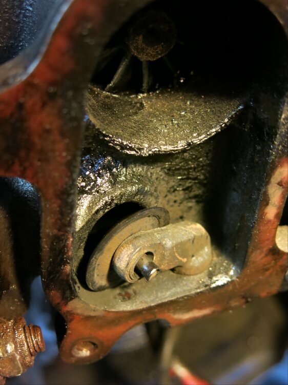

Warum das Cabrio schlechte Leistung hatte, offenbarte sich heute weiter. Das Waste-Törchen war völlig von der Angel.
