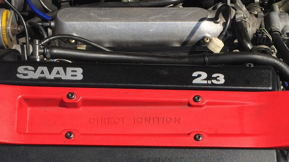

Das vergilbte weiße, oberhalb vom Schriftzug "2.3".
Augenscheinlich aber intakt und nicht in 2 Teile zerfallen wie bei meinem Fall neulich. Das ist es dann also wohl nicht.

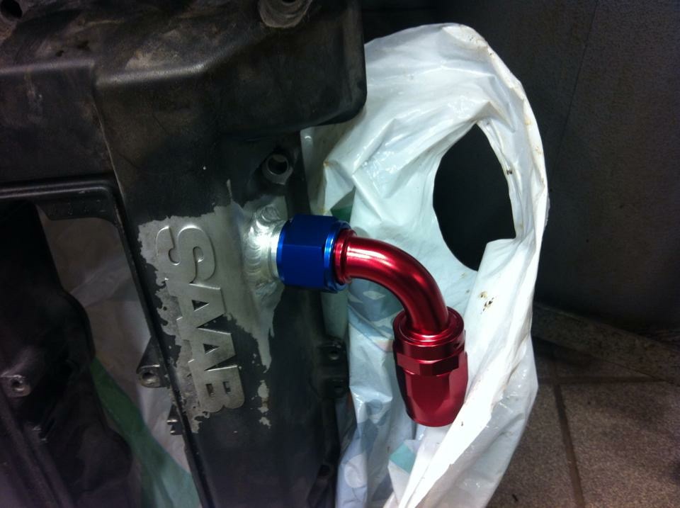

Ja, dieser stopfen und diese Verzweigung ist bei mir vollstens dicht und schon seit Jahren aufgrund Leistungssteigerung "eingeklebt" , der stopfen geht auch nichtmehr raus ... Das war ja mein erster Hauptverdächtiger und ich habe gehofft das er es ist ... Das wäre aber zu leicht ;)
Anbei ein Bild für alle die der Leistungssteigerung wegen Probleme mit Rausfliegenden Stopfen haben ...

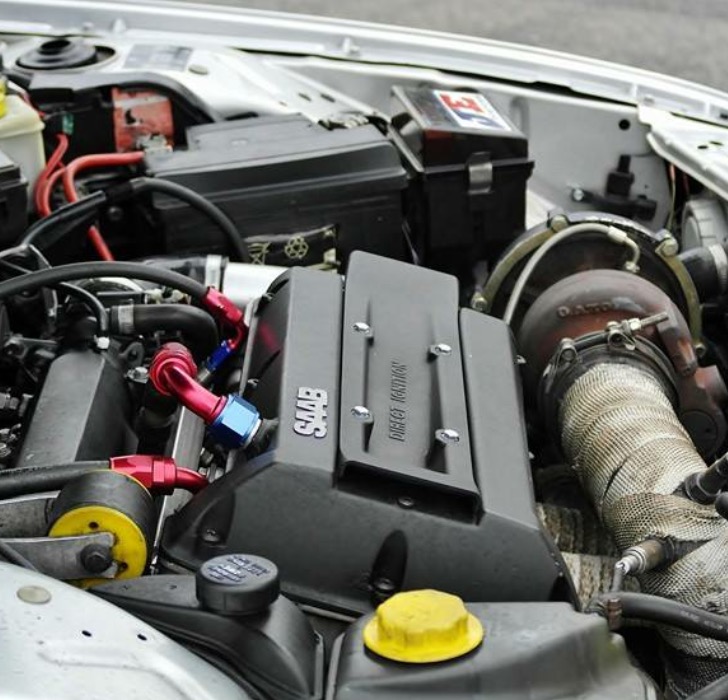

:flute: Sowas in der Art fahre ich ... Nicht ganz so krank aber nahe dran :D
Rein von der Optik/Mechanik und den von mir auch bei höheren Drücken (von Bremse/Kupplung) gern eingesetzten (Aeroquip?)-Stahlflexleitungen machen mich Deine Bilder an, auch wenn es bei Bild 2 nicht nur mir, sondern auch dem Lack der Motorhaube sehr warm ums Herz werden dürfte.
Bei mir half heute jedoch schon ein neuer, stramm sitzender Stopfen zur Geruchsbeseitigung, dessen Halt entgegen meiner Einbildung nicht durch einen angeformten Gummi-Wulst, sondern nur durch Aufweitung des Pömpels von innen durch die Rippe des eingeschobenen Röhrchens gewährleistet wird. Bei meinen kurzzeitig max. 1,2 bar Ladedruck (gemessen am Nippel des Ansaugsammlers) reichte mir der Stopfen bisher aus.
Bei Dir könnte ich mir auch eine bessere Trennung der Drücke in der (Zitat EPC) "Ladestromanlage" und des Kurbelgehäuses vorstellen, z.B. durch ein massiveres Rückschlagventil, statt des Serien-Pfennigartikels.
