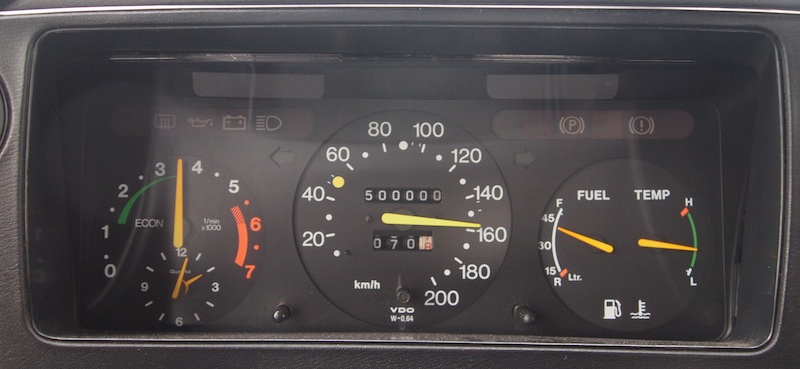

Meiner fährt locker 200 (Tacho). Bei längeren Strecken im Flachland setze ich den Tempomat auf 160 - ich habe aber auch ein Getriebe mit langem Differential + 6er Primär, bei 160 sind's also nur 3500rpm. Beim 90er hast du wahrscheinlich kurzes Differential, Primär kannst du anhand der Getriebenummer rausfinden (es gab im 8Vi 5er und 6er).

Was verträgt der Motor bzw. das Getriebe (das hat meines Wissens die gesamte Laufleistung des Wagens von 260.000 km ohne Revision bislang schadlos überstanden), wenn man mal schneller auf der Autobahn vorwärts kommen möchte?
Beruhigt das deine Bedenken bzgl. der Laufleistung? :biggrin: Motor und Getriebe wurden nie überholt, ist auch ein 8V Sauger mit Kat...
[ATTACH=full]111647[/ATTACH]
Gibt es dafür noch Teile? Das ist etwas was micht bei meinem etwas stört: Bei 160km/h dreht der gut 1000U/min höher...
also entweder geht der Tacho massiv vor oder der Drehzahlmesser massiv nach, oder es ist doch kein 6er Primärantrieb drin ? Mit 7er + langes Differential habe ich bei echten 160 ca. 4000 upm. Das deckt sich auch mit sämtlichen im Umlauf befindlichen Tabellen.

Zur Kritik an meinen Werten kann ich sagen: Der Tacho ist halbwegs genau (bei höheren Geschwindigkeiten +5km/h, sonst stimmen die Werte mit GPS überein) und der Drehzahlmesser ist genau (Testgerät direkt an der Zündspule zeigt identische Werte an - zumindest bis 2000rpm). Warum das nicht in die Tabellen passt weiß ich nicht...
Bei knapp 160 km/h 3500 U/min verwundert mich allerdings auch. :confused:
Das wären ca 45 km/h bei 1000 U/min. Das enspricht dem langen Getriebe des 2,3er turbos im 9000er.
Ich habe noch nie einen 900er gefahren, der so eine lange Übersetzung hat. Die längste entsprach eher 40 km/h bei 1000 U/min..
