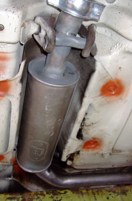

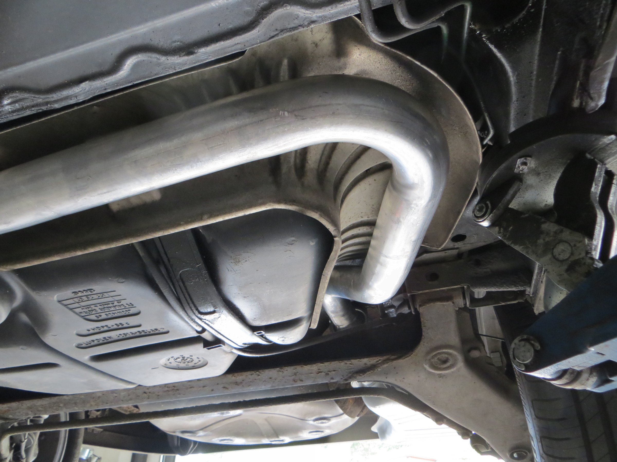

Mein Komplett-Auspuff von Gerlach 20013 sah noch so aus:
Na ihr macht mir ja Mut...
Hab den Wagen gerade abgeholt.
Scheinbar war schon ein bisschen zu biegen, und nachformen. Lt Werkstatt in dem Preisbereich normal. Hat jedenfalls nicht geschimpft
Klingt jetzt wieder wie vorher.
Bin zufrieden.

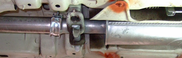

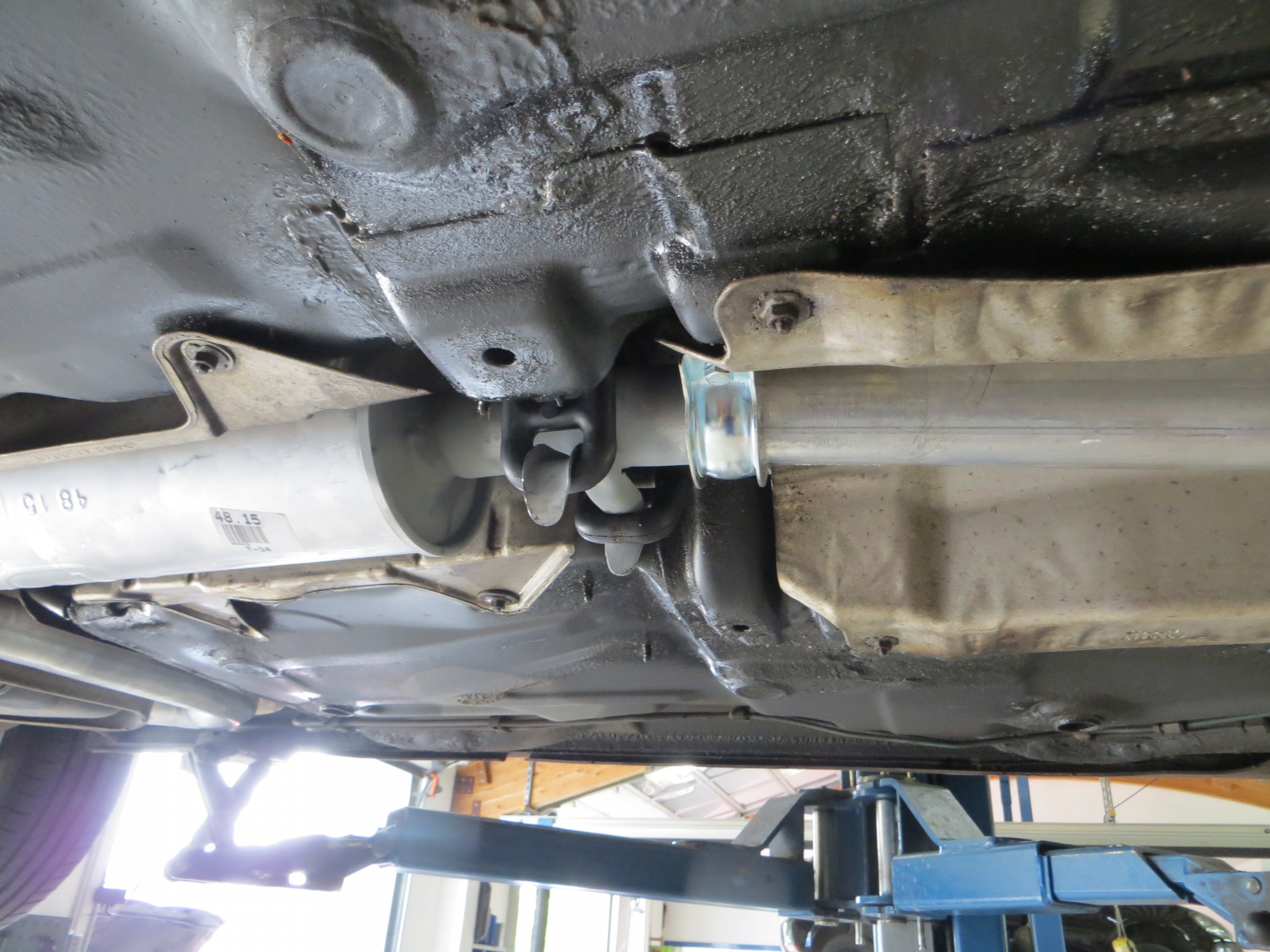

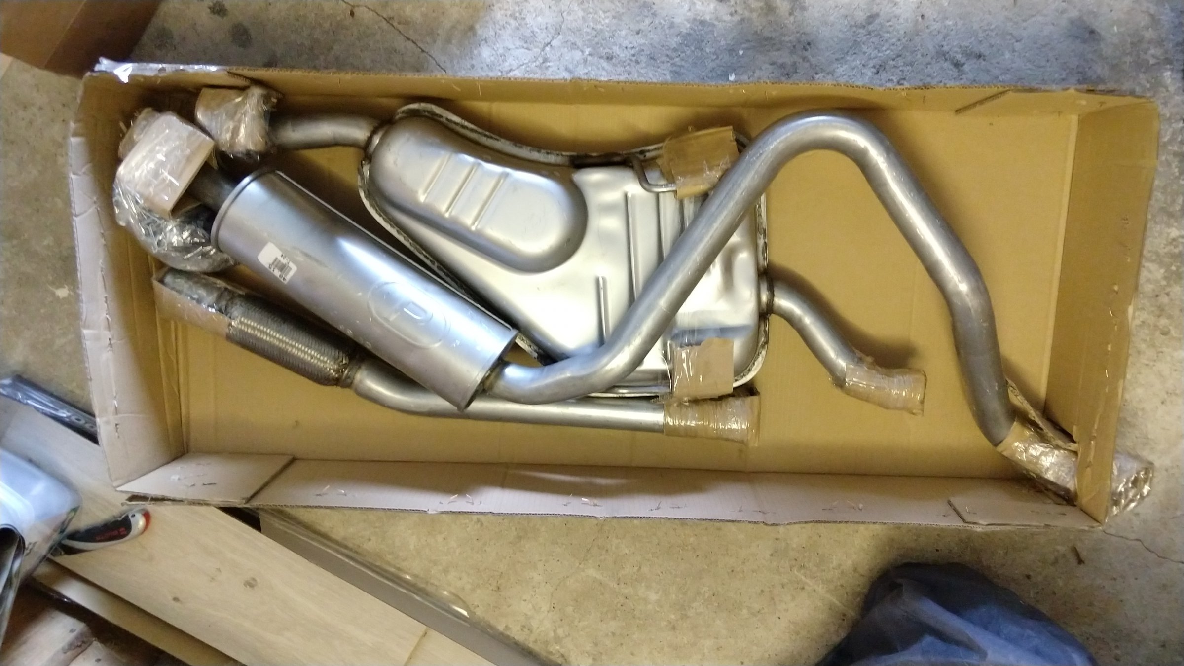

Hallo Zusammen,
der Auspuff vom genannten Händler ist zwischenzeitlich eingetroffen.
Anbei ein Bild der Lieferung:
Vielleicht hilft das den ein oder anderem bei der Auswahl, da hier keine Trennung im Bogen über der HA vorhanden ist.

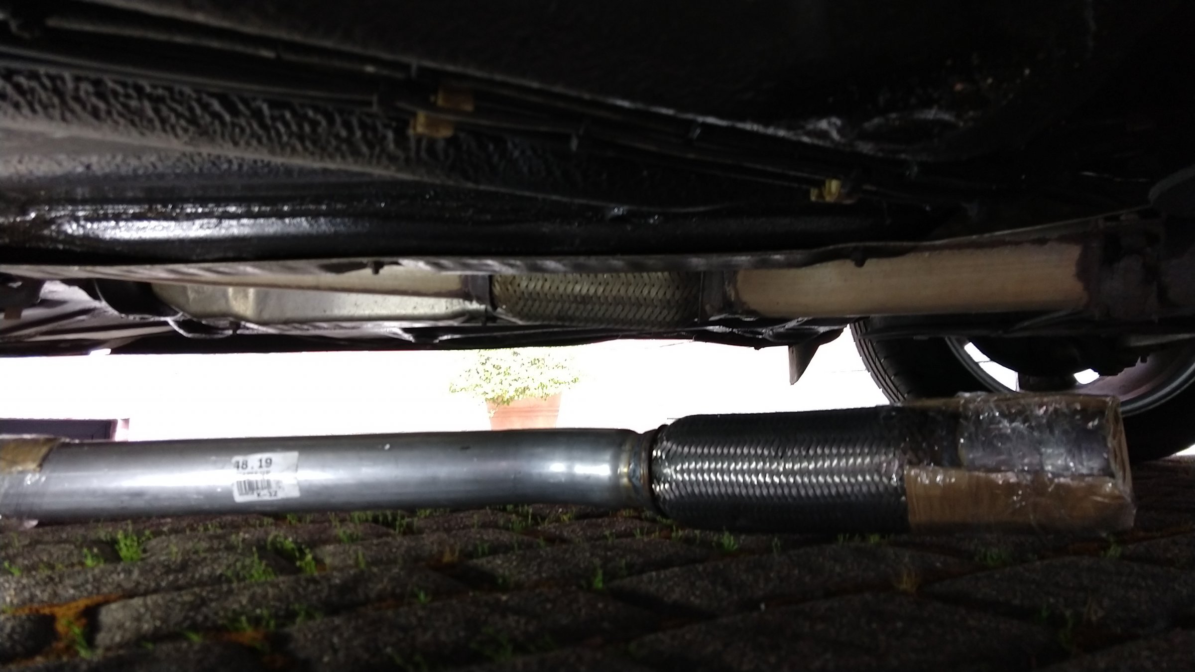

Das Rohrstück mit Flex vom Katalysator kommend ist anders ausgeführt, als dasjenige welches sich derzeit noch unterm Auto befindet:
Der Flex Bereich befindet sich in der Lieferung weiter vorne in Richtung Katalysator gesehen.
Viele Grüße!
[ATTACH]179509[/ATTACH]
Wie auch bei mir zuletzt.
Find ich gut, wie original halt.
Ja, gibt diese beiden Anordnungen. Funktionieren beide - welches einem besser gefällt, ist Geschmackssache. Ich finde das wie bei dir montierte besser.

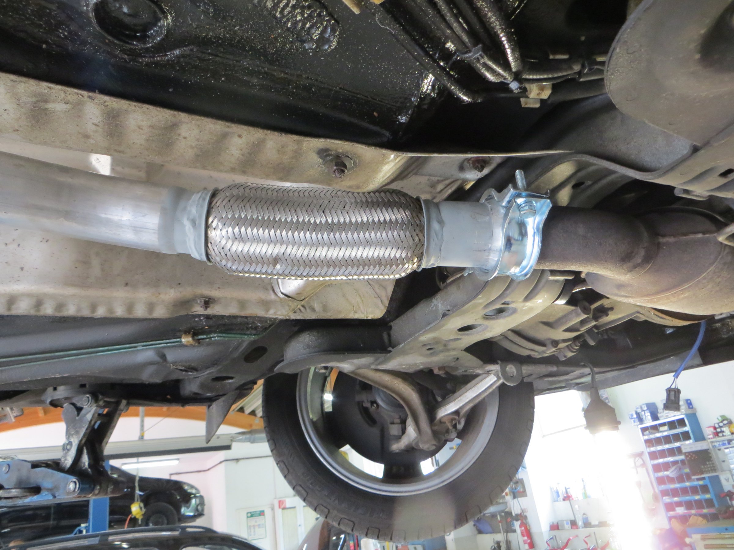

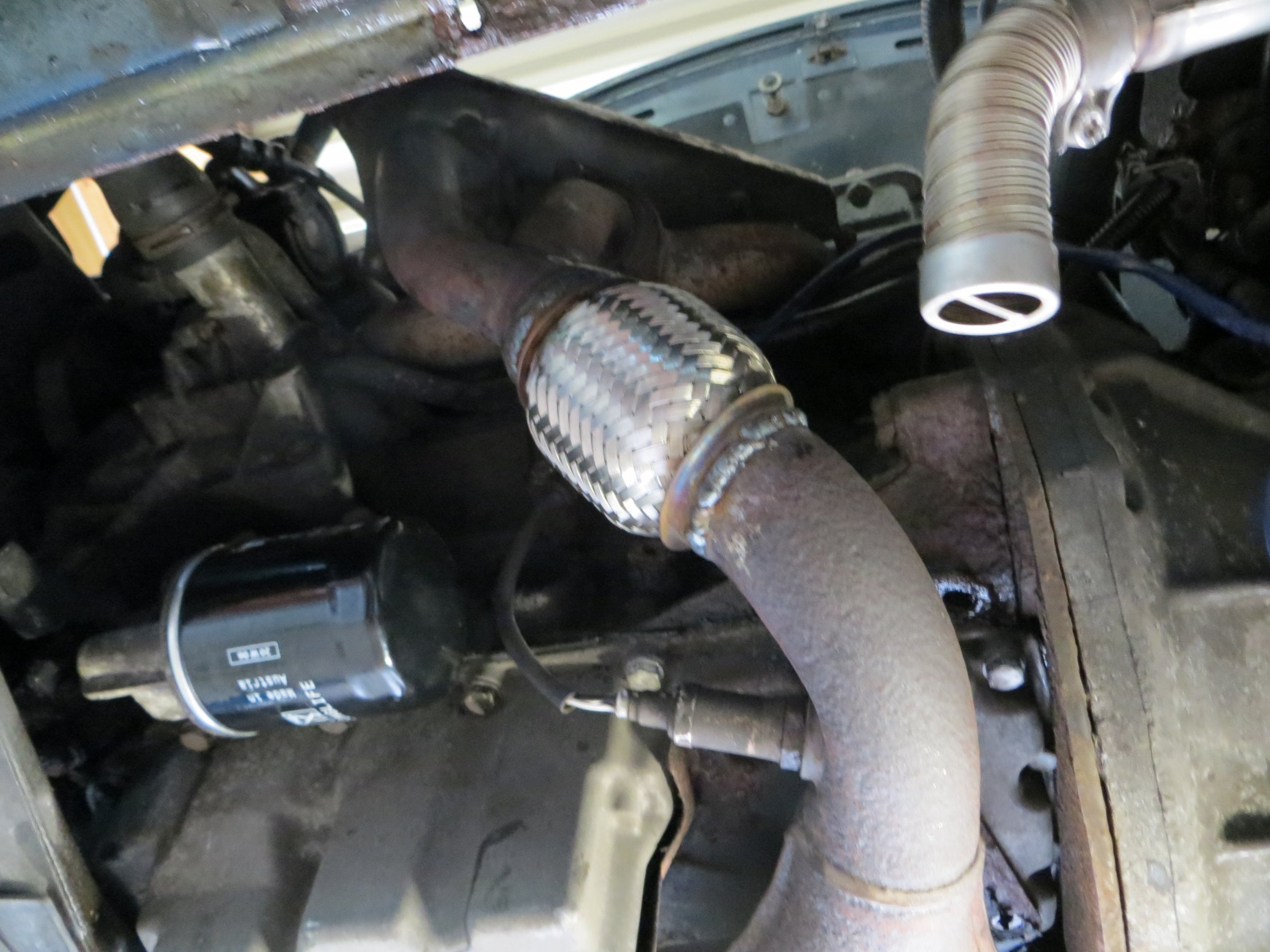

Hallo Zusammen,

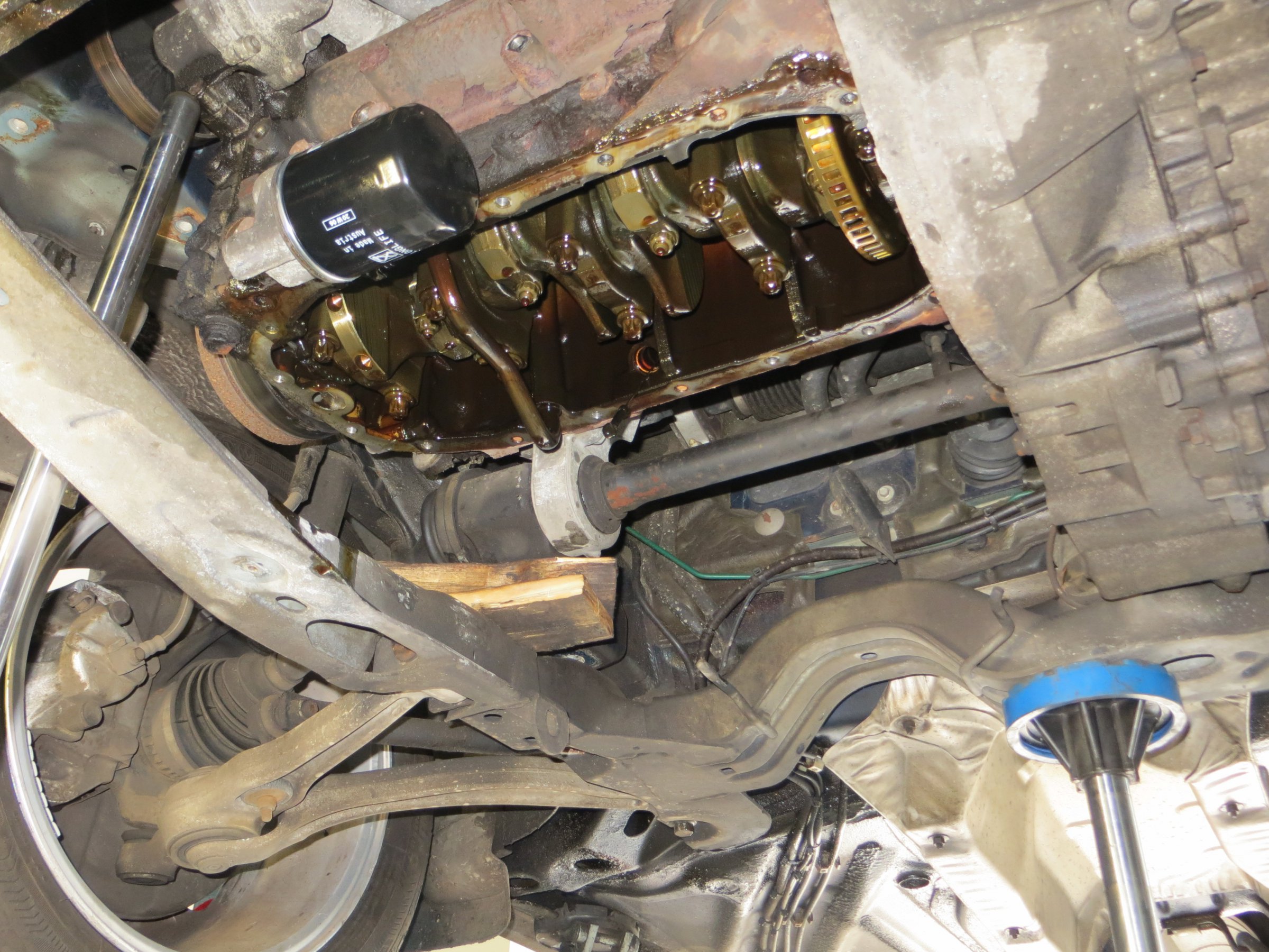

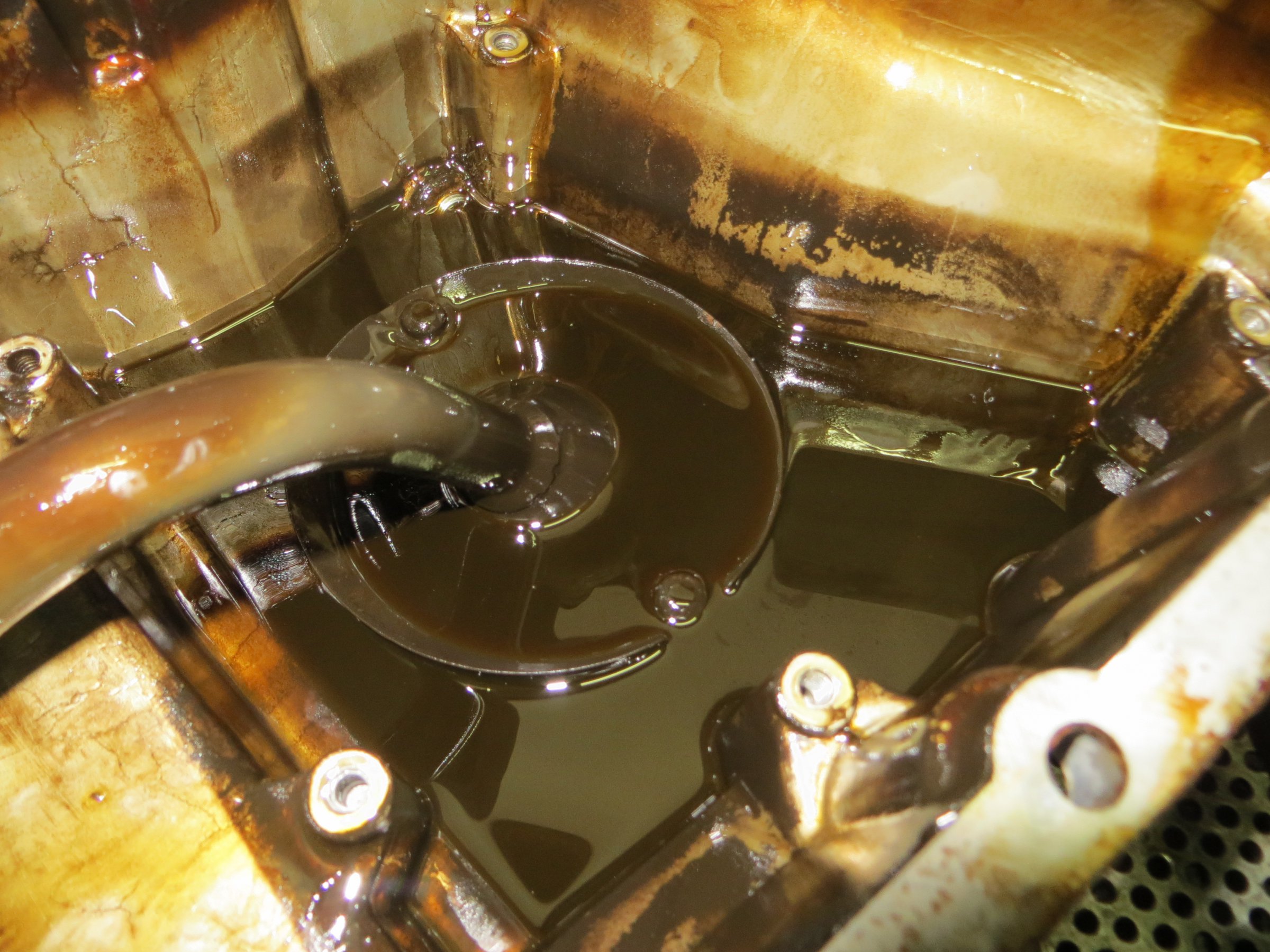

die neue Abgasanlage ist inzwischen installiert und der alte Kat durfte mit neueingeschweißten Flexrohr bleiben. Die Werkstatt bat ich noch um die Inspektion der Ölwanne, da sich das ja anbietet, wenn der Kat eh runter ist.

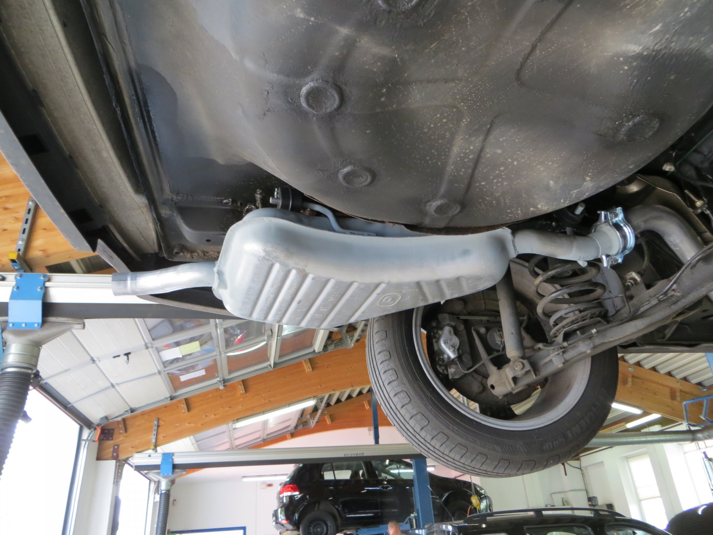

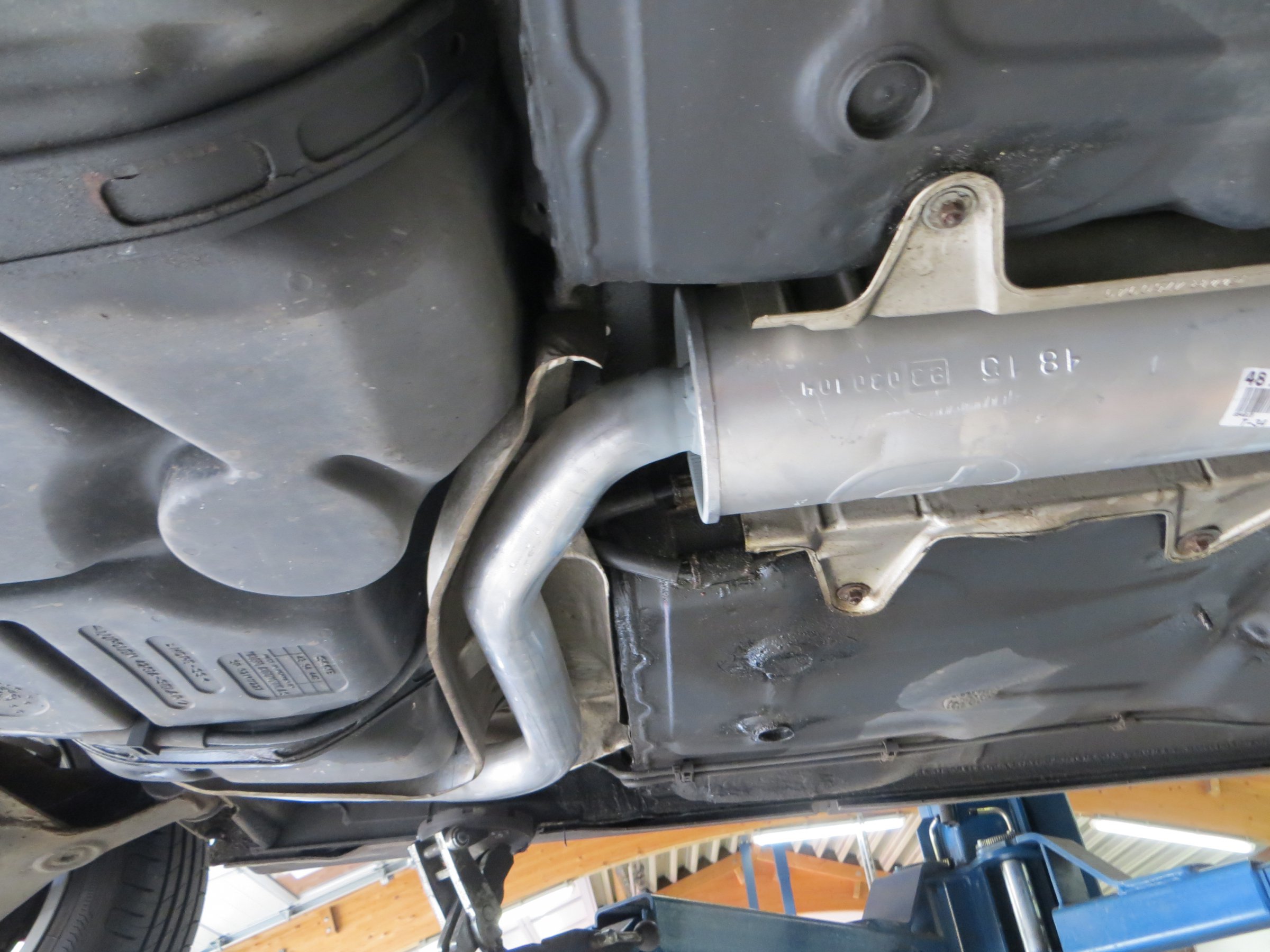

Die nachfolgenden Fotos möchte ich Euch nicht vorenthalten:
Abgasanlage:
IMG_3993.thumb.JPG.6461df5a78954fa7296bb352b1e643b2.JPG IMG_3994.thumb.JPG.0900461b16ab188ecdb884a20ed03e07.JPG IMG_3995.thumb.JPG.d9270be1e2448f6f462a865844ff11df.JPG IMG_3996.thumb.JPG.1d18dbe2a660760ba4479f2c77032902.JPG IMG_3997.thumb.JPG.0802a91ce49c9670f29bd2345a11c5df.JPG IMG_3998.thumb.JPG.8616750e0135acc3c601756b5407085a.JPG

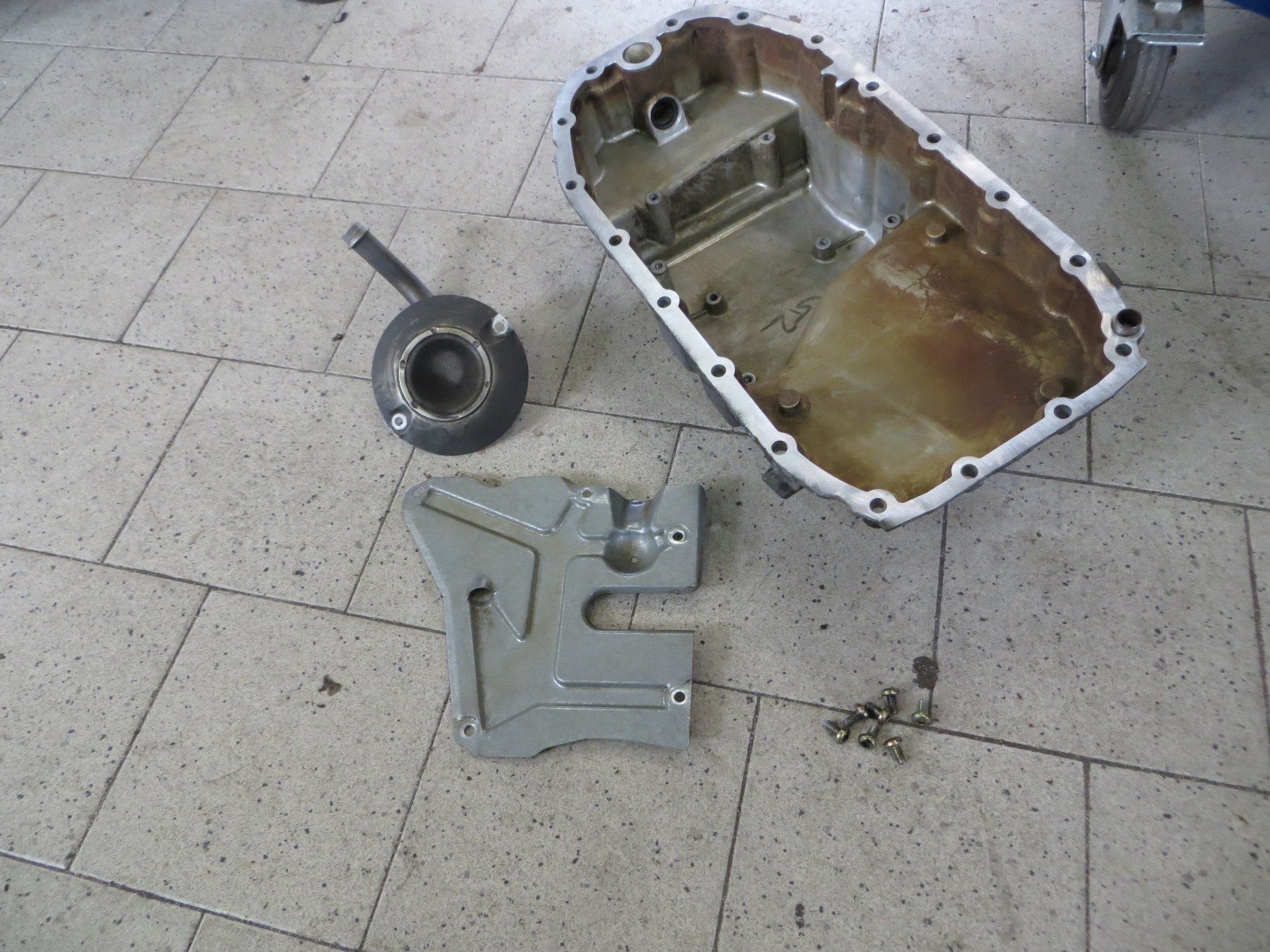

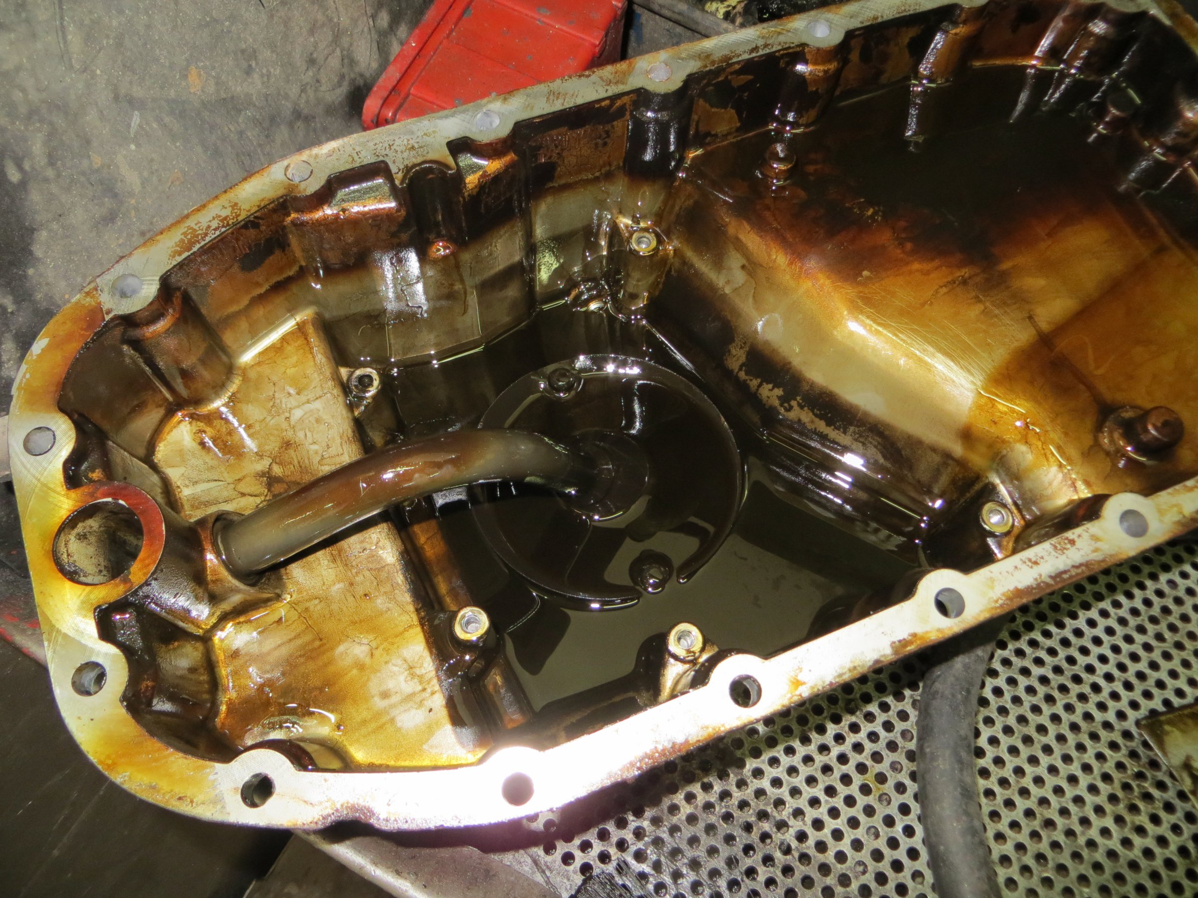

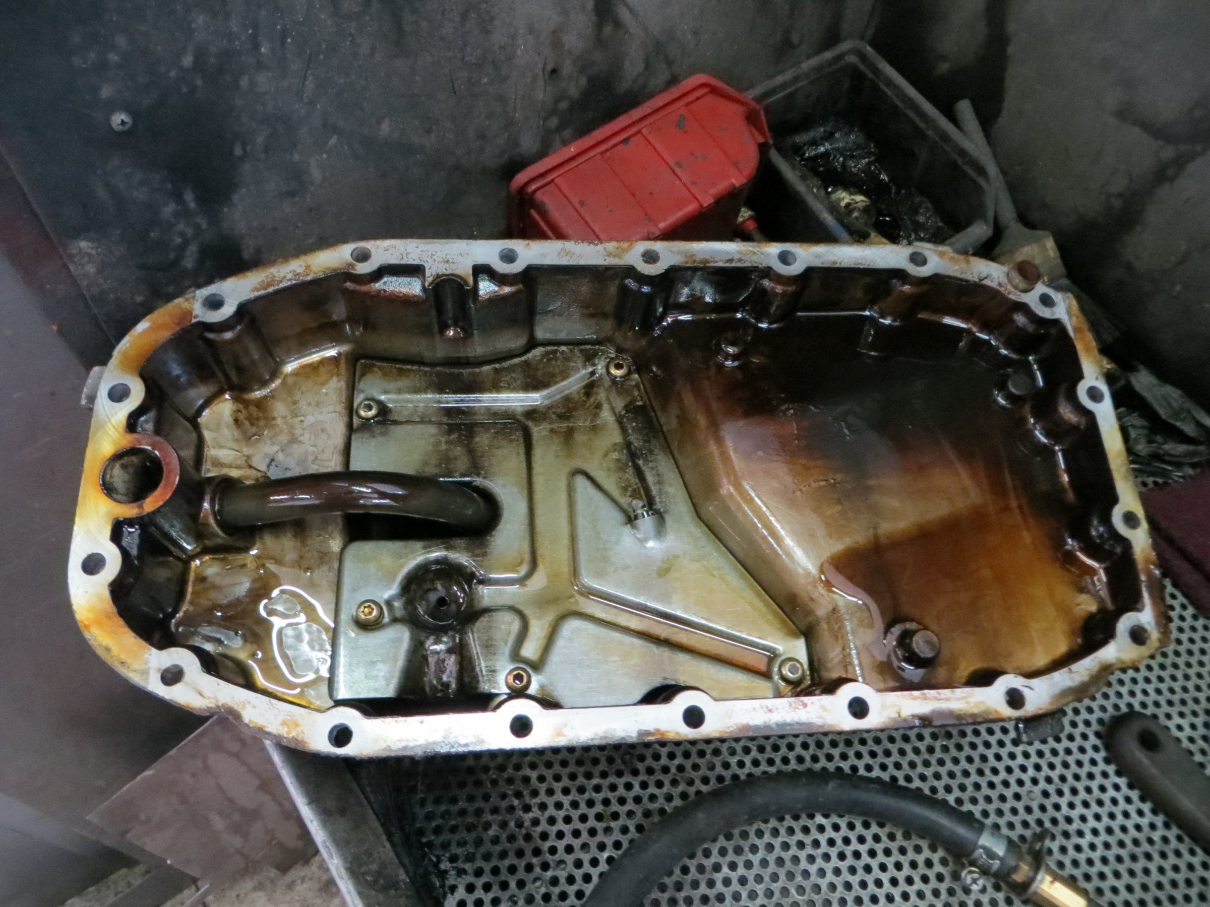

Ölwanneninspektion:
IMG_3961.thumb.JPG.6f39e3b870feec6eae72025357f2a502.JPG IMG_3966.thumb.JPG.421336b3c2940658549aafe6b090ca33.JPG IMG_3968.thumb.JPG.356ad46eaf3a83cffb30b8d67531865f.JPG IMG_3974.thumb.JPG.e6c1f89327d5d881604c19000d80da47.JPG ... weitere folgen
Fortsetzung Ölwanneninspektion:
IMG_3976.thumb.JPG.54eb3120190b3973ac0b2df525558119.JPG IMG_3986.thumb.JPG.eb8f4c325e15ed8db6a86558ae388f50.JPG
Dank diesem Forum ist mein SAAB wieder ein bisschen mehr in Schuss! Vielen Dank an Euch!

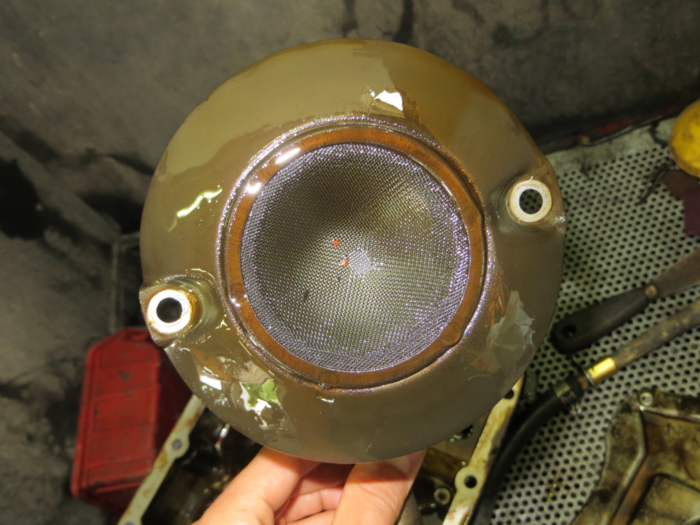

Der Auspuff scheint doch gut gepasst zu haben.

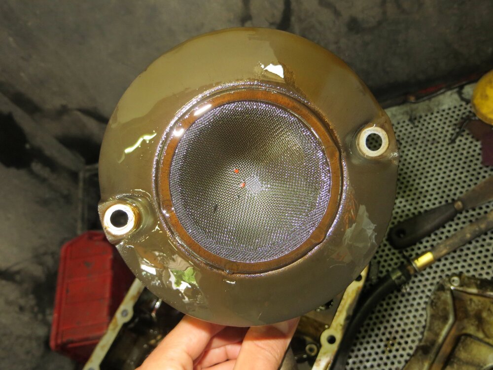

Und wenn das Foto vom ungereinigten Sieb stammt (was ich annehme): :top:
Der Auspuff soll ohne Biegen direkt gut gepasst haben! Also vielen Dank für die gute Empfehlung!
Das linke Bild aus #45 ist das ungereinigte Sieb nach ca. 220 tkm. 2 orangene Krümel (was das wohl ist?) und 2 schwarze Krümel. Im großen und Ganzen gehe ich davon aus, noch lange Freude an meinem SAAB zu haben.
Das denke ich auch und drücke die Daumen!

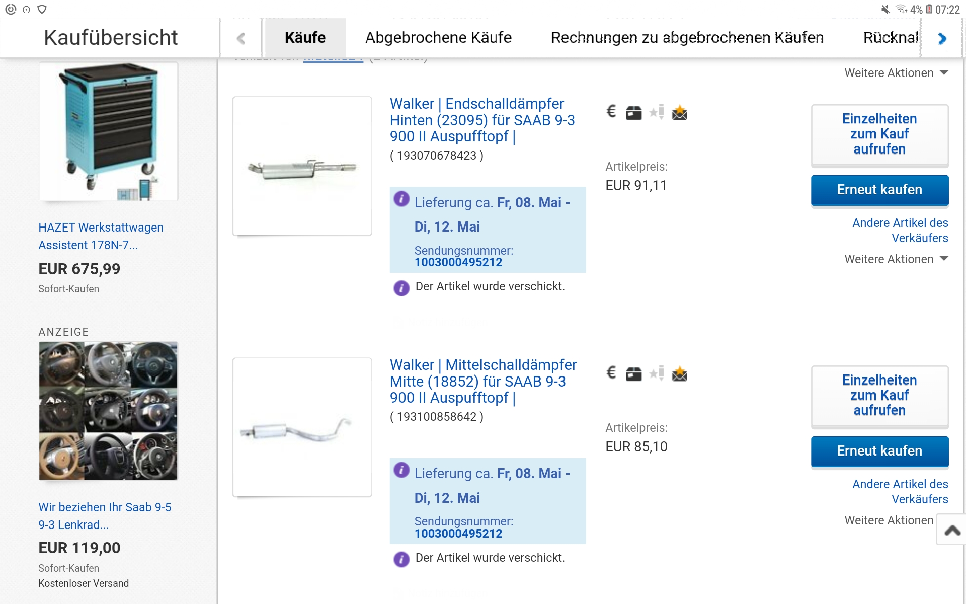

Ich habe mir diese Anlage einbauen lassen. (Danke Klawitter für den Tipp:top:)
Screenshot_20200715-072214_SamsungInternet.thumb.jpg.ed73a0d834ea23311b83a1ccafd7c5bd.jpg
Passt sehr gut, ist dicht und hat einen guten Klang.
In Coronasparzeiten habe ich mich gegen eine Edelstahl Anlage entschieden, mal schauen wie lange diese jetzt hält:tongue:
Aber für €175,- kann man nix falsch machen:biggrin:
Die Krümel im Sieb sollte Dichtungsmasse sein.
Aber wenn nicht mehr drin war, top!
