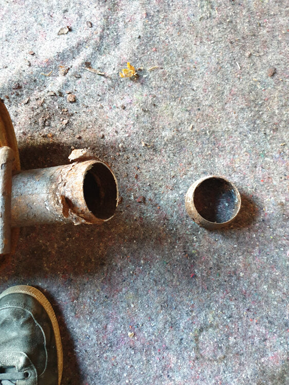

Das Ergebnis ist aber dasselbe wie scheinbar häufig: Durchrostung (und das nicht zu knapp - interessanterweise oben) an der Verbindung zwischen MSD und ESD.
Hat jemand mal versucht auf "pfusch" mit einem Rohrverbindungsstück (dieses Dings mit zwei Schellen dran) oder einem Flexrohr (mit Schellen) die Stelle zu reparieren? Ansonsten sieht der Auspuff super aus, ich find's irgendwie unsinnig die vielen Kilo an Metall wegzuwerfen wegen einer solchen Stelle.
Das scheint mir eine waschechte Fehlkonstruktion zu sein. Der 'Bördelrand' des Endtopfs ist nicht einfach aufgeweitet sondern auf ein innenliegendes Rohr aufgesteckt und angeschweißt. Demnach sammelt sich dort (weil ja auch in Abgasrichtung) Kondenswasser und lässt den Auspuff ziemlich zügig gammeln.

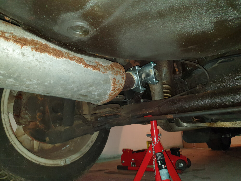

Ich habe mich mal versucht mit einem Reduzierstück an dieser Stelle. Ich kann bisher (der Wagen ist noch nicht auf der Straße) sagen, dass es mit viel wegflexen und Liebe prinzipiell irgendwie geht und für den TÜV vermutlich reichen wird. Eine Dauerlösung wird es aber ziemlich sicher keine sein, aber das wird die Zeit zeigen.
Und ja: eigentlich ist der Endtopf hinüber...
Dann ist das ein billiger Nachbau gewesen. Normal ist das Rohr dort geweitet, nicht Flansch aufgesteckt und verschweißt.

So, nun 2,5 Jahre später kann ich sagen: Die Reparatur hat (irgendwie) gehalten, ist jetzt aber vollständig undicht geworden. Beim Ausbau musste ich feststellen, dass die Stellen, die ich erneut mit dem Reduzierstück verbunden hatte, inzwischen sehr löchrig geworden waren. Runtergefallen ist nichts, aber zuletzt klang er wegen der dadurch entstehenden Undichtigkeiten wie ein Hubschrauber.

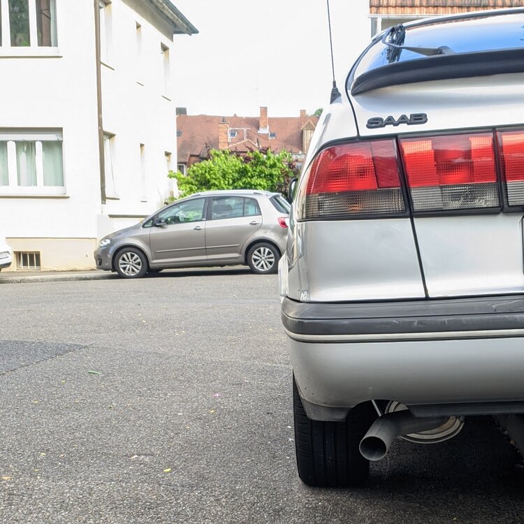

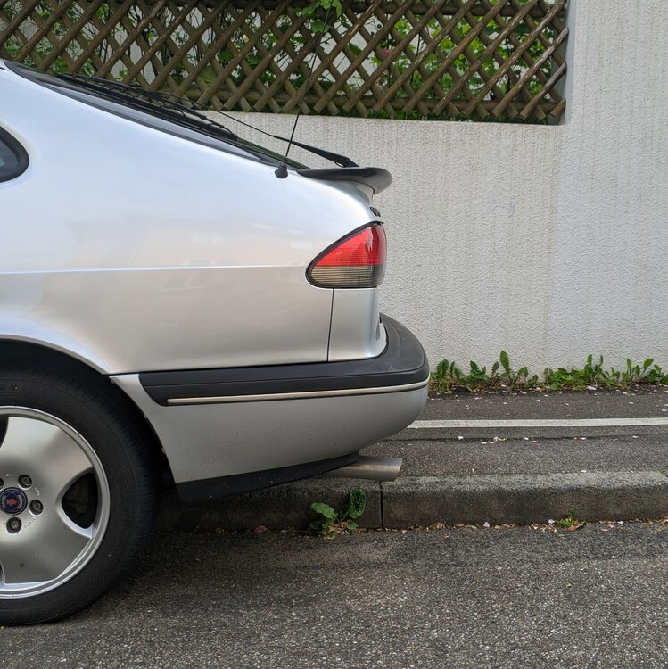

Optisch schaut das Endrohr keck unter der Heckstoßstange heraus, sieht recht ok aus. Fotos folgen noch.
Ob das nun eine Empfehlung für die Teile ist, muss der/die Lesende für sich selbst entscheiden. Ich hätte lieber etwas mehr geräuschunterdrücktes Understatement gehabt. Da würde ich eher doch zum 50€ teureren "clam alternative" Endtopf greifen - der hat aber laut Bildern das kurze Endrohr, ist also wieder ein Fall für Auspuffblenden.

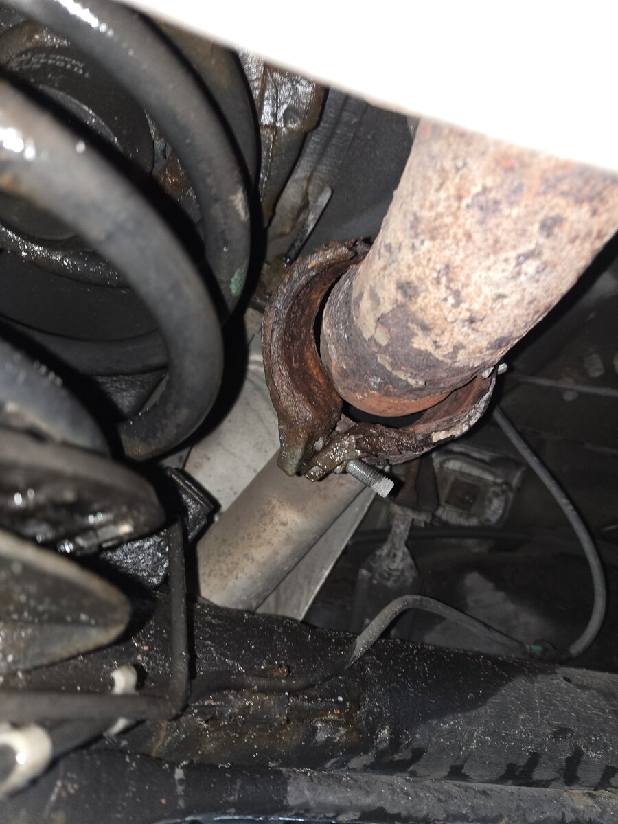

Ich habe nun meine Einkaufshistorie aufgearbeitet. Der Derzeitige aus polnischer Fabrikation hat 4 Jahre gehalten, auch unter Anwendung des Zinkspraytipps. Vermutlich habe ich eine zu günstige Schelle verbaut, die an nicht leicht einsehbarer Stelle dann gerostet ist und den MSD und ESD in Mitleidenschaft gezogen hat. Sonst wäre da vermutlich mehr drin gewesen. Walker ist ca. 1/3 günstiger. Warum nicht mal probieren, zumal auch der Derzeitige schon etwas dröhnig war.
vor 16 Stunden, Haegar hat gesagt:
Mach Dir mal keine Vorwürfe. Ich haben bei meinem die Schellen von Walker und Bosal bestehlt, trotzdem hielt die Schelle 1-2 Jahre. Danach habe ich eine "gebrauchte" zum Sandstrahlen/Pulvern gebracht.....hällt jetzt ca. 10 Jahre.
Nein, die Stelle ist Mist. Und bei der Fertigung des Konus wird das Blech gedehnt. Schätze das tut der Beschichtung nicht gut. Dann kommt bei den meisten noch die unsinnige Reduzierung an der Stelle auf 49mm statt 60mm.
Ich hatte überlegt nur den Bereich zu ersetzen. Aber zum einen ist der Hänger vor dem ESD da blöd und außerdem raschelte es im ESD schon sehr.
