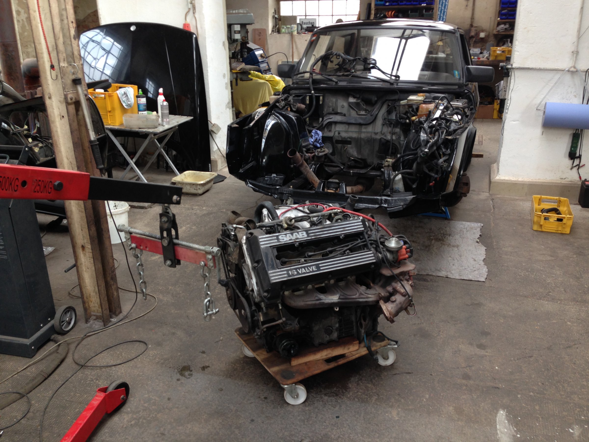

Ich hatte erst Gestern Abend Zeit zum Ausbau, nach 2,5 Std. stand der Antrieb auf dem Tisch.
Irgendwelche Schrauben wehren sich dann doch ...:rolleyes:

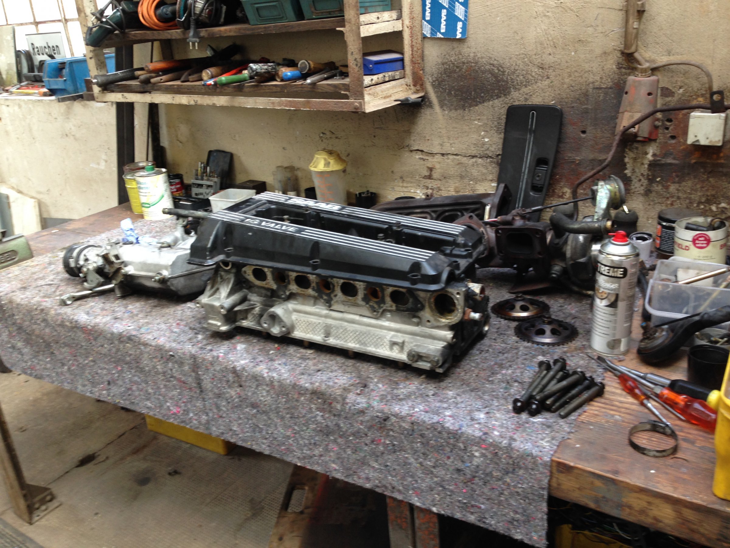

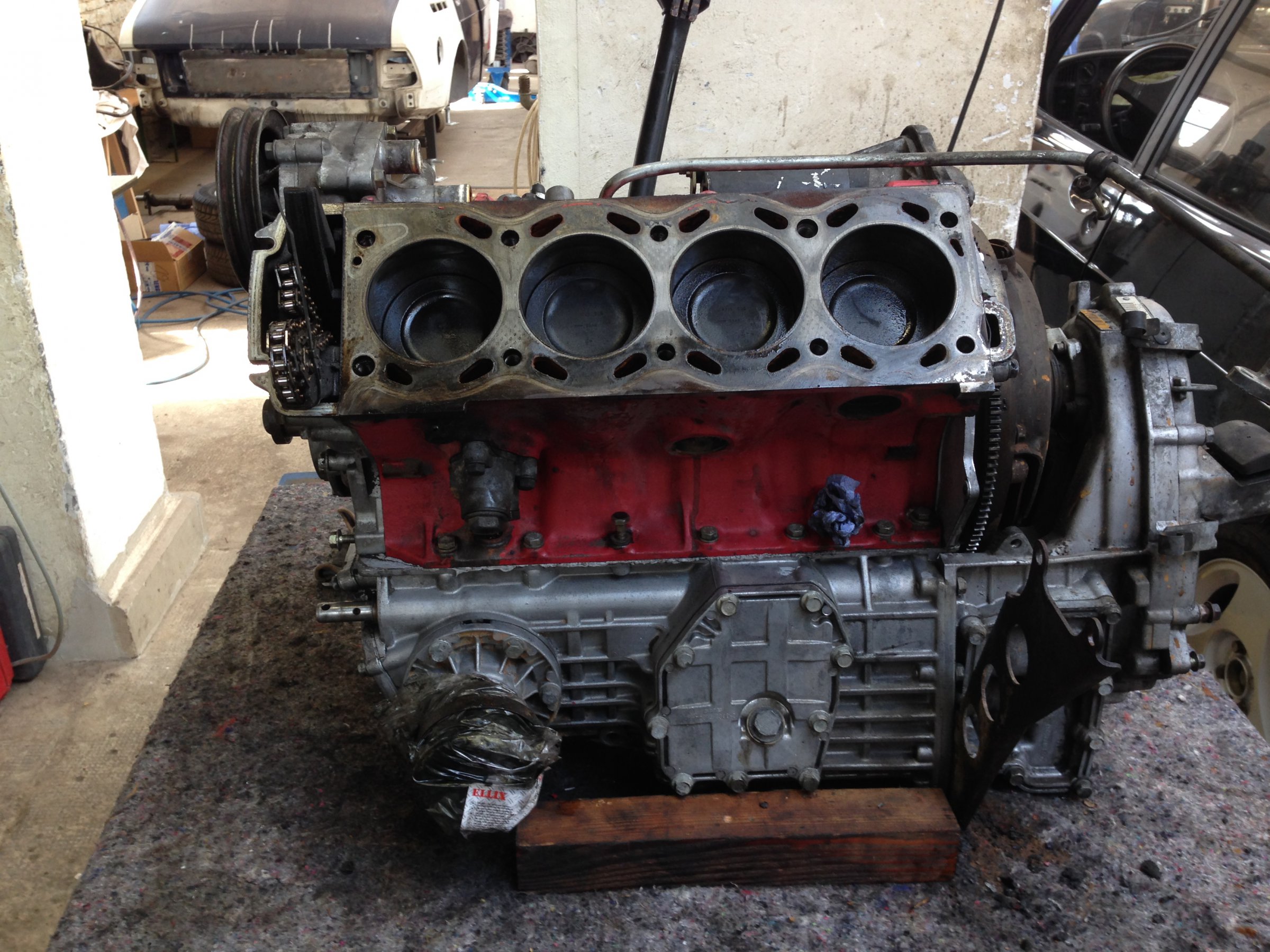

Eben habe ich den Motor etwas sauber gemacht, teilzerlegt und den ZK runter genommen: Sieht schon mal ganz gut aus,
aber eine neue Kette usw. bekommt er auf alle Fälle.
[ATTACH=full]112870[/ATTACH] [ATTACH=full]112871[/ATTACH]
Was meinst Du mit "usw.", also was zählst Du da zu Deinem - so lese ich das - Standardprogramm?
Zu der neuen Kette auch die Führungen z.B.
