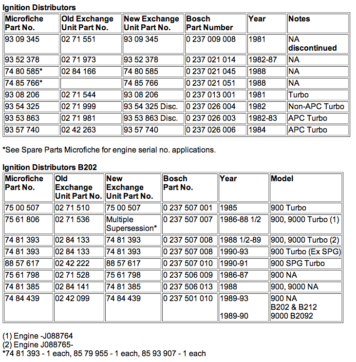

Welcher Zündverteiler ist der korrekte für einen 8v Sauger mit G-Kat Modelljahr ´86?
Bosch-Nr. 0 237 021 024
oder
0 237 021 014.
Weiß das jemand?

Problem ist nur dass zu NA auch die Vergassermotoren gehören und auch die B202
Sollte die 0237021014 sein.
Die Tabelle von KGB ist für US-Modelle, also immer mit Kat -> da ist nur die 014 dabei, nicht die 024. Mein 84er ohne Kat hat die 024.
Die Nummern von Bosch sind wohl für "mit ohne" Kat -> mein 88er mit Kat hat z.B. auch die 051, nicht die 052.
Neee, sollten mit KAT sein - zumindest habe ich bei der Suche 2.0i (KAT) gesucht........kann man aber auch selber unter dem Link suchen.
Für meinen 8T waren die Angaben bis jetzt immer genau
