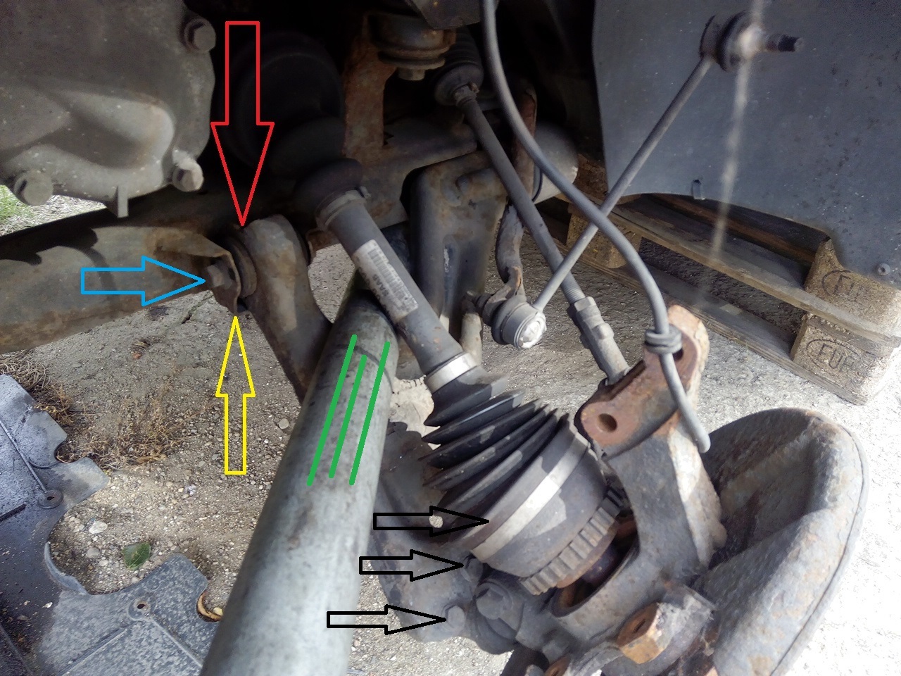

Okay es macht wenig aus ob der Befestigungsbolzen, vordere Buchse (Mutter vorn oder hinten) hat.------------->BLAU
Meisterbetriebe achten bestimmt darauf, das besagte Mutter im Hinteren Bereich bleibt, um sie nicht jeden Witterungsverhältnissen auszusetzen.
Damit auch Du sowie TE die Bemühungen einer Beschreibung verstehen, kommt zum Schluß noch ein Bild, zur Veranschaulichung für Beitrag #46, 49, 50
Warum könnte es also so passiert sein?
Zum Querlenkertausch möchte man vermeiden das Federbein zu demontieren, folgedessen werden beim Ausbau die Haltepunkte gelöst, das Traggelenk, aus dem am Federbein hängenden Achsschenkel, gezogen.
Der Zusammenbau: wer es schon einmal gemacht hat, ist genau im Wissen, das die 3 Bolzen (Schwarz) des Traggelenk nicht einzubringen sind, wenn Antriebswelle noch fest ist.
Nun wird also gern der komplette Querlenker verbaut, also mit festen Traggelenk.
Um nun das Traggelenk in die Führung Achsschenkel zu bekommen, behilft man sich mit einem Hebelarm........übertrieben abgelichtet in (grün)
Alles andere entnimmt man nun aus Beitrag #46............dazu nun im Bild (gelb u rot)
Einmal ein leichtes Knacken, nichts zu sehen aber (Rot) der Bruch, alles andere kommt von allein!
Nur die , oben erwähnte, Mutter bleibt am falschen Ende!.............:smile:

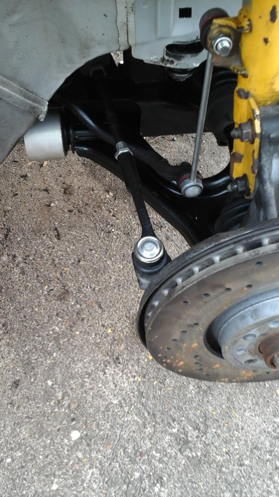

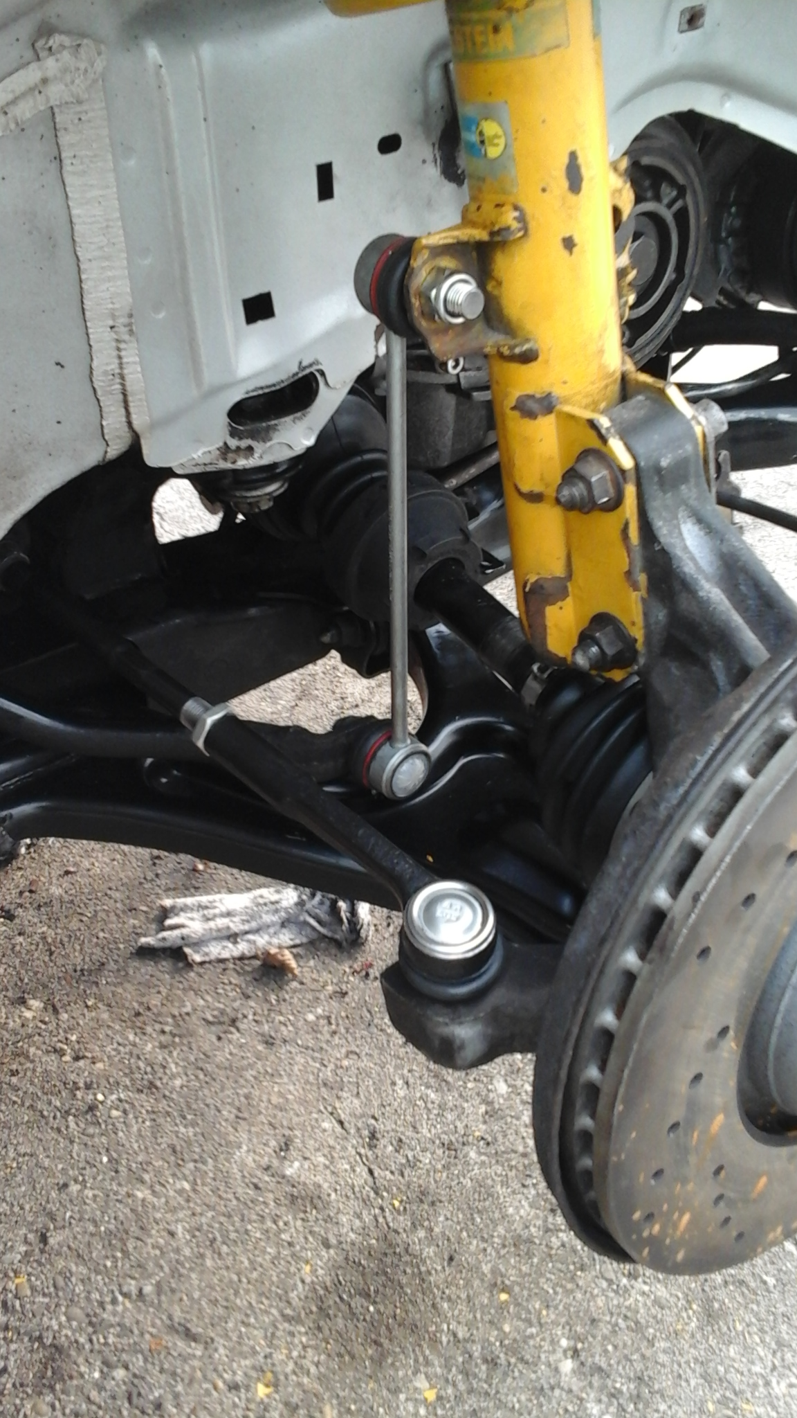

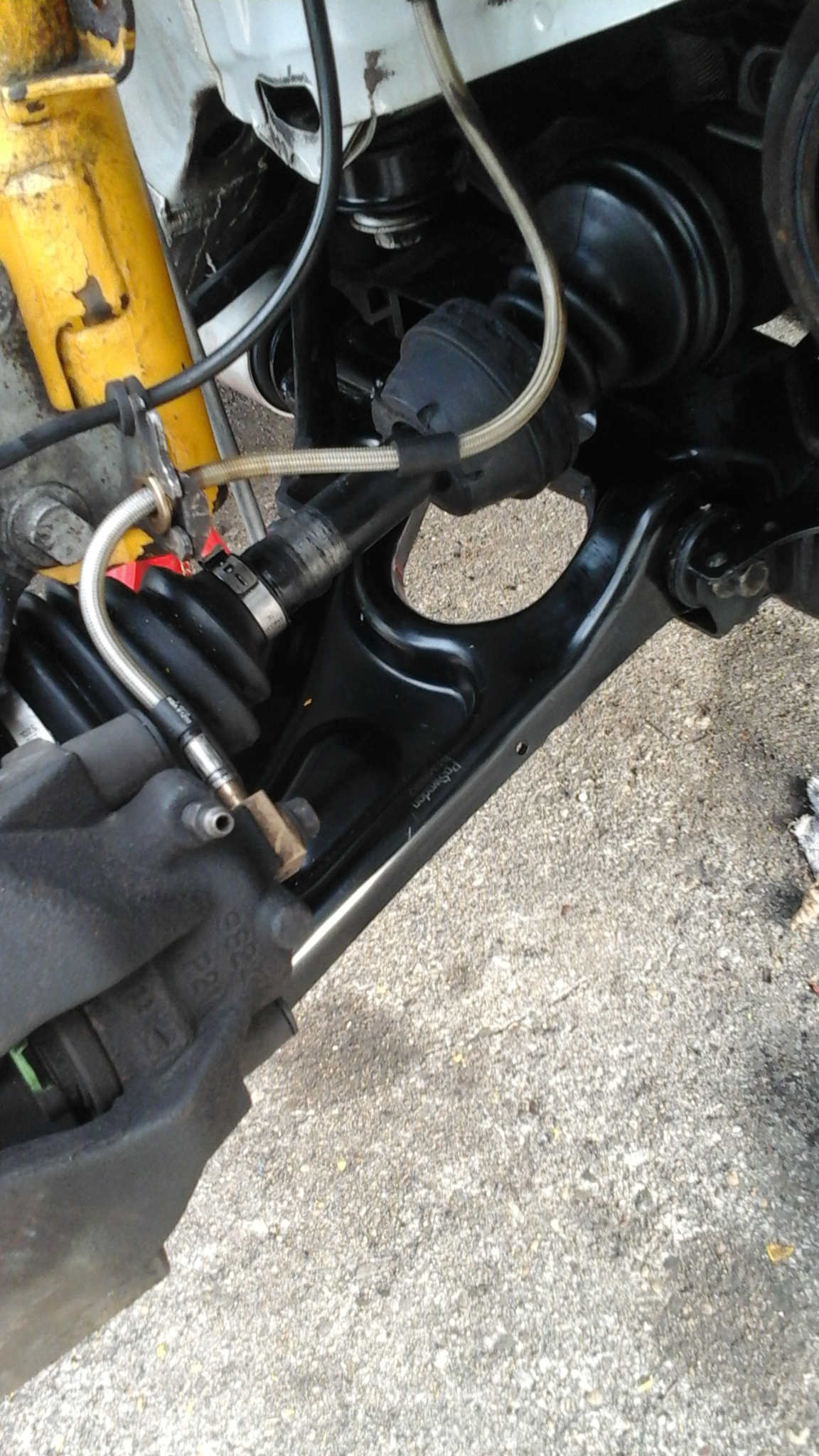

Aaaber zu Beginn des Fred's fiel mir eben die Schweißnaht am vorderen Auge (rot bzw. blau). Am originalen Lenker ist diese eben komplett um das Innenteil des Bolzens ausgeführt. Bei den "preisgünstigen" Nachbauten eben nur dort, wo man es mühelos erreichen kann. Gerade dort, wo die Kräfte eingeleitet werden ist nur Luft. Das Ende der Schweißnaht und der dünne Teil am Auge wird dadurch sehr stark beansprucht. Der "harte" Auslauf der Naht berwirkt eine Kerbwirkung und somit eine Sollbruchstelle. Wie auch immer, die Lenker sind eine Fehlkonstruktion und dürften eigentlich nicht verwendet werden.

Ich glaube, der ist original. Sieht zumindest am Bolzen, rechts für das Gummilager so aus. Bei manchen Nachbauten scheint das auch nicht vollständig verschweißt zu sein. Zudem ist das vordere Auge von oben geschlossen, was manche Nachbauer anscheinend auch "anders" gelöst haben. Sicher bin ich mir natürlich nicht. Habe mir nur einige Bilder und die Lenker an meinem Auto angeschaut um die Problematik mit der Schweißnaht zu ergründen.
Bin mir gerade nicht sicher, ob wird das gleiche meinen. Aber die Bruchbilder in #61 zeigen den Lenker von unten. Da der aus (dickem) Blech gepresst ist hat er eine (auf dem Kopf stehende) U-Form an den Armen bekommen, die im Bereich der Buchsen zum Hilfsrahmen nach oben geschlossen ist und nach unten offen ist. Von oben sieht man die Schweißnähte am vorderen Arm entsprechend auch nicht.

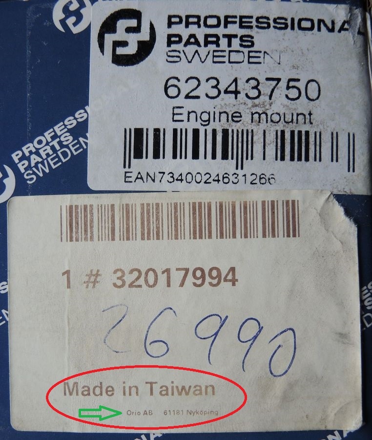

Professional Schweden Parts ist der Hersteller. Fragt man bei den üblichen nach von welchem Herstellern ihre "Hauseigenden" Querlenker sind, so bekommt man keine Info. Wobei ich jetzt mehere gesehen habe und die fast gleich sind alle. Wer weiss ob es der genannte Hersteller tatsächlich ist, evtl. auch umgetütet....
Professional Schweden Parts ist der Hersteller.....
Die scheinbar auch!!
Nur glaube ich das in diesem Fall, das Po.Schweden, wenig mit Professional zu tun hat, sondern eher auf die Produktionsstätte hin weist...:confused:
Ich kenne nur Professional Parts Schweden, www.proparts.de
Und die liefern (zumindest zum Teil) auch das, was Orio dann liefert. Siehe Bild. Der untere Aufkleber klebte über dem vom ProParts, zum fotografieren abgezogen und darunter gesetzt.
