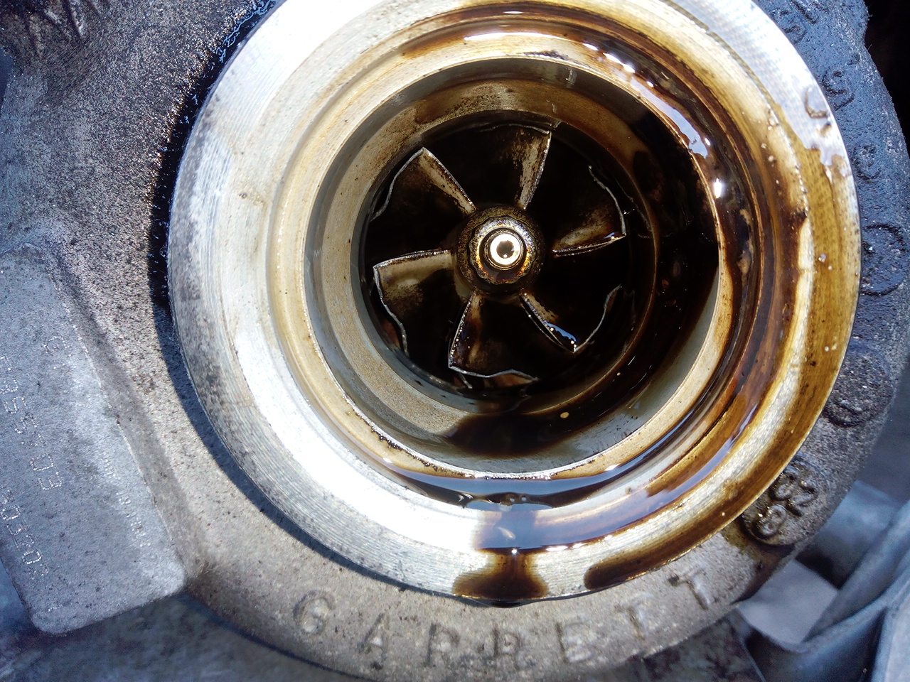

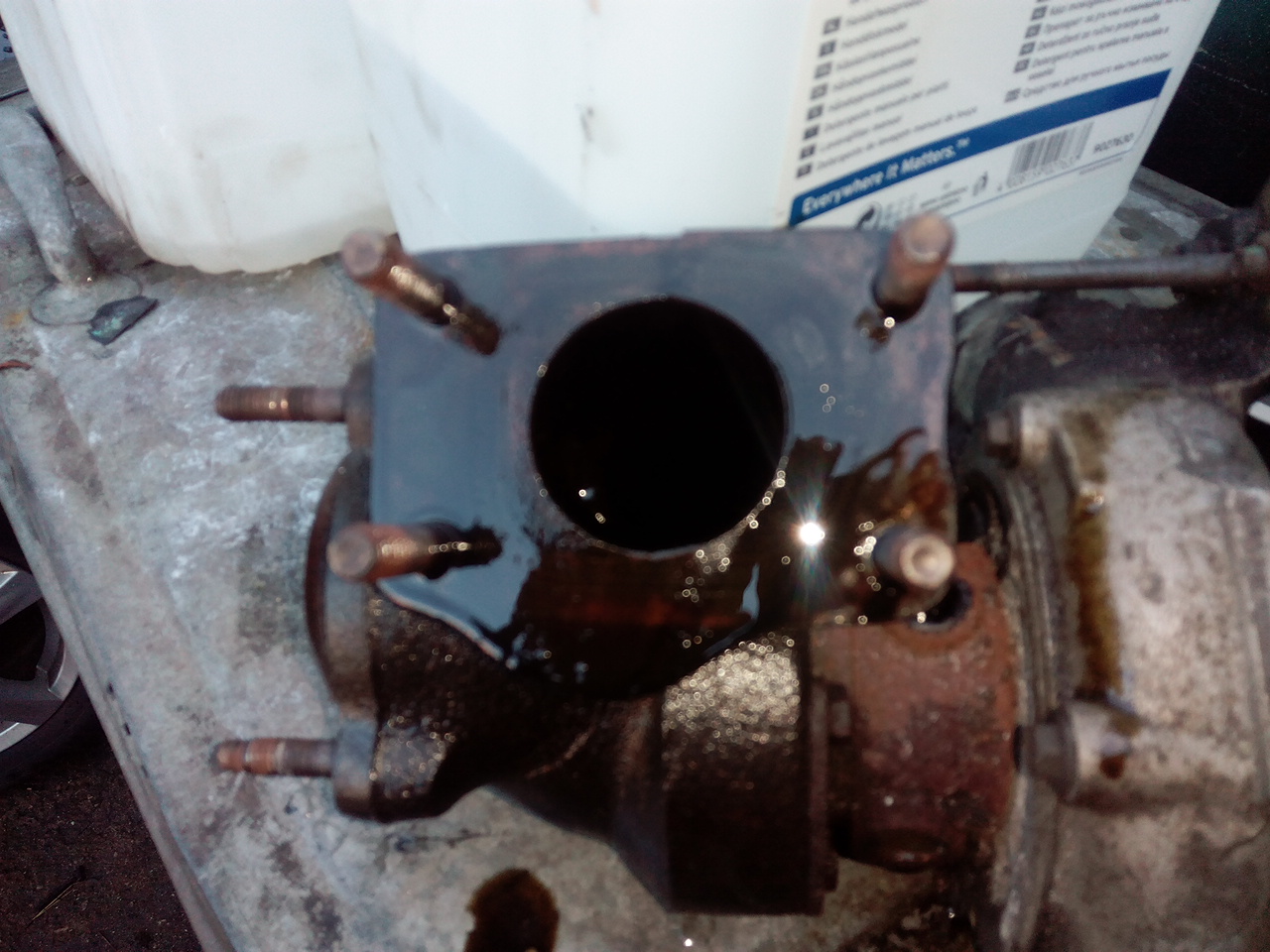

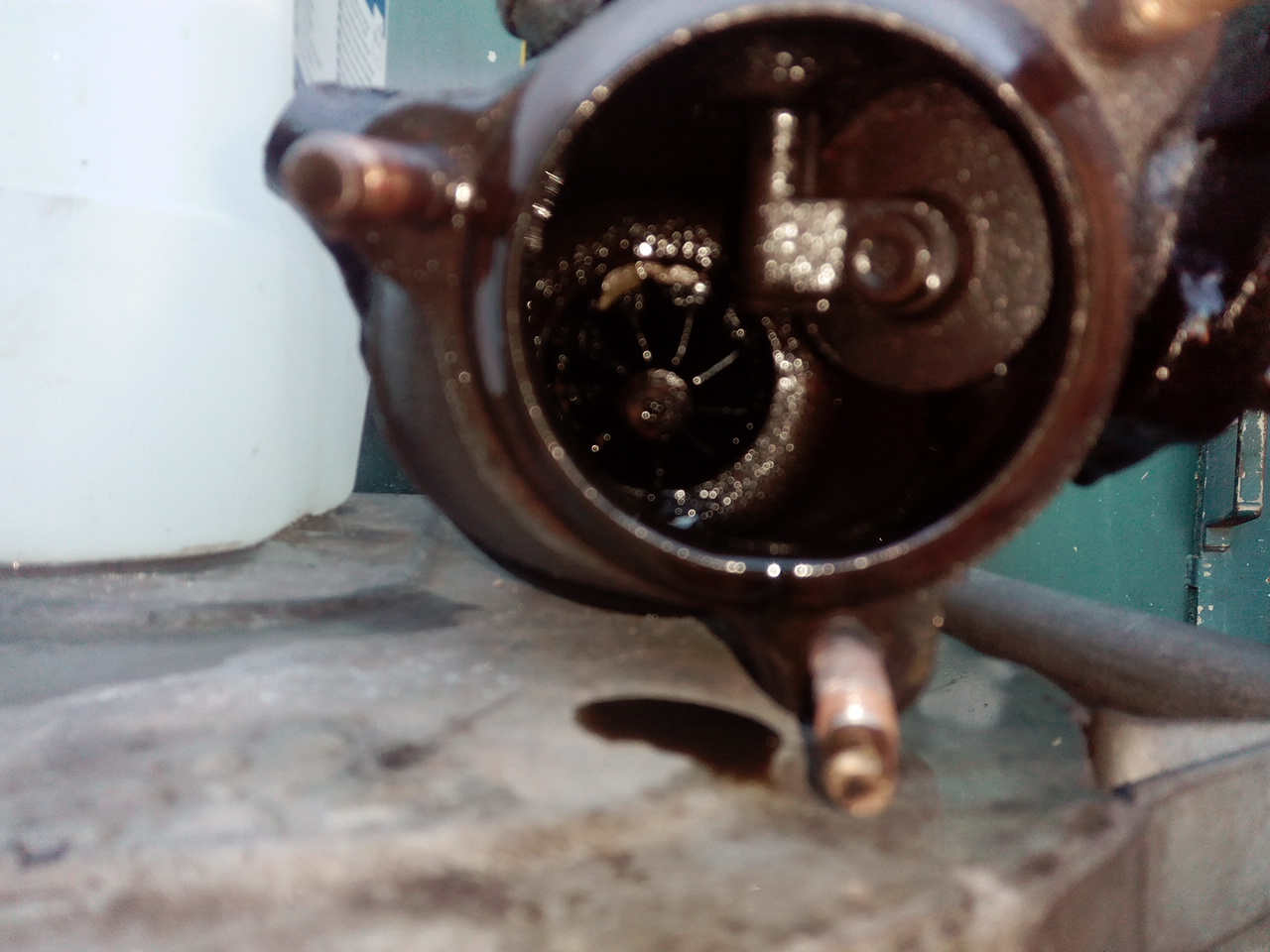

Lader so: ....https://www.dropbox.com/s/1ytzomik8bm54ha/VID_20160702_184415.3gp?dl=0
IMG_20160702_184235.thumb.jpg.c4d25c46eb6217498b05aa28be15efcc.jpg IMG_20160702_184306.thumb.jpg.9fb963bd1b798db5047ba8de428f0c08.jpg IMG_20160702_184333.thumb.jpg.6e55b7cb8d331596a8e795280931b22d.jpg
Bearbeitet von majoja02
Der geht doch noch als spielfrei durch... :eek:.
Aber mir fällt da was ein: Vor kurzem hatte ich auch 'nen Laderschaden. Der hatte aber deutlich weniger Spiel! Aber kurz bevor er endgültig "Rauchzeichen" gab, fiel mir auf, dass es durch den Ölstutzen leicht(!) räucherte, wenn man den Peilstab bei noch warmem Motor zog. Ob da was bei laufendem Motor passiert wäre habe ich aber nicht probiert. Möglicherweise gibt es da doch Zusammenhänge über die Rücklaufleitungen.
dass es durch den Ölstutzen leicht(!) räucherte, .
er räucherte zwar, erzeugte aber so viel druck das er die Feder des Ölpeilstab/Verschluß aufgedrückt hat.
Genau dieser Druck macht stutzig.
Erst einmal Nebensache, nun folgt das übliche Prozedere, in der Hoffnung das der Motor keinen abbekommen hat.
Joa, sieht etwa so aus wie bei meinem 9-3 Automatik. :tongue:
