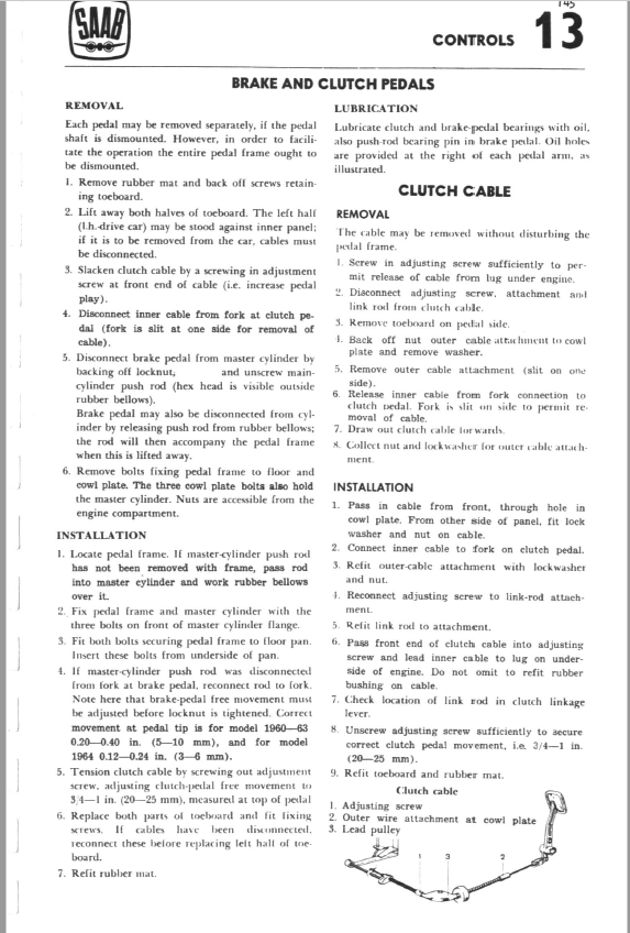

So wie das aussieht wirst Du wohl nicht um eine Komplett Demontage herumkommen. Ich schau heute Nachmittag mal in mein WHB von 65 ob da was brauchbares drin ist.
Nicht umsonst haben die späteren Jahrgänge hängende Pedale :cool:
Wer achtet auch schon auf die Schmierstelle #7 da unter der Bodenmatte :rolleyes:, die Feuchtigkeit ist in dem Bereich meist auch etwas höher.
Da hilft wohl wirklich nur die o.a. Komplettüberholung:eek:
Viel habe ich im (engl.) Manual zum Thema nicht gefunden.
Gutes Gelingen->
Habe gerade nachgeschaut, mein Swenska WHB ist von 68 also nix über stehende Pedale drin. Aber der Anleitung von Saabotör kannst Du ja Schritt für Schritt folgen. Ich habe das schon mal bei ner Sonett gehabt. Alles raus, gut entfettet und die groben verrostungen entfernt. Dann 100 g Zitronensäure auf 5l Wasser und rinn mit den Teilen bis sie wieder metallisch blank sind(4-5 Tage). Supersauber abwaschen fein überschleifen und danach gut konservieren.

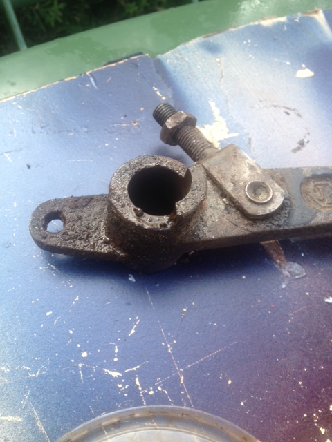

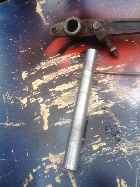

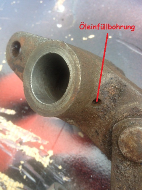

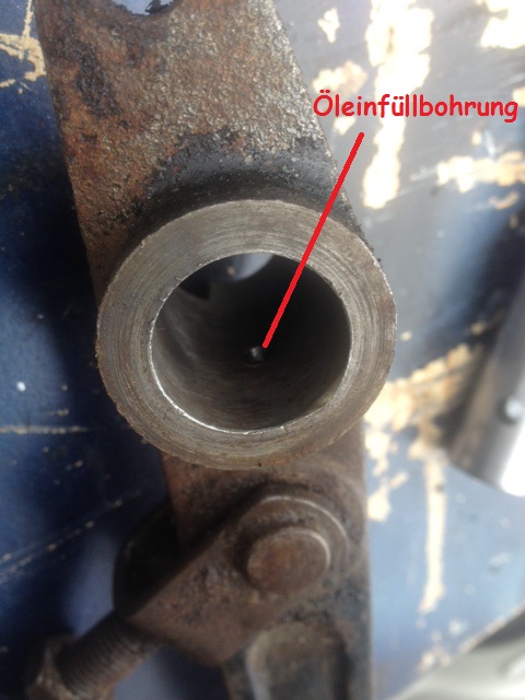

... so, mit viel Schweiß und etwas Spucke konnte ich die Pedalerie auseinenader nehmen.
Das vermutlich über 50 Jahre alte Öl, das mal zur Schmierung diente, war total verharzt und hielt das Bremspedal so dermaßen auf der Welle fest ... irre :s:
und die jeweilige Öleinfüllbohrung in den Pedalen war nicht mehr zu erkennen, alles verklebt.
Die Teile habe ich dann mit Benzin abgewaschen und anschließend mit einem Kunststoff-Flies entrostet.
IMG_8066.JPG.421fb80e7af13a7cabb06fea9f2531bb.JPG IMG_8068.JPG.a8552d790c1e5bac99d6bf7e0cee74ae.JPG IMG_8070.JPG.c1147d9baa320dafa02a7acecda88014.JPG IMG_8071.JPG.2c86649e7c78f58fbf92b6bcdedf44db.JPG IMG_8072.2.JPG.7bb0cc503bee9e38cd8a64409f42dd0a.JPG
Na dann ist ja alles wieder gut:top:
Danke für´s Zeigen.
Hat man wieder die nächsten 50 Jahre seine Ruhe. :)

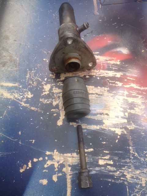

... so, das Pedalwerk ist wieder zusammen :smile:
aber jetzt zeigt sich evtl noch ein Problem:

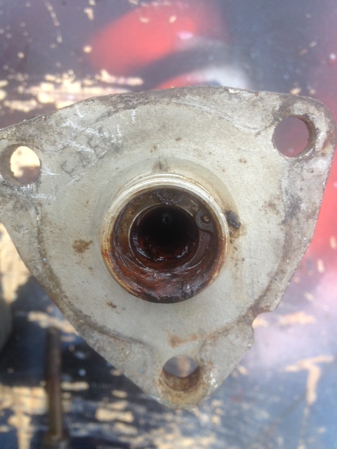

der Hauptbremszylinder scheint undicht zu sein, denn in dem Gummibalg, der die Schubstange ummantelt, ist ziemlicher Siff drin :eek:
und am Hbz-"Eingang" sind im unteren Bereich so eine Art Ölablagerungen ... ob dort immer ein kleinwenig Bremsflüssigkeit durchkam und sich mit der Zeit als "Sotte" im Balg sammelte?
Was meint Ihr, Hbz zerlegen und ggf Dichtungen ersetzen? Oder gehört das so ???

Welche Frage!
Wenn man schon dabei ist, würde ich nen neuen Dichtsatz spendieren.
Ciao!
Genau! Auseinander nehmen, reinigen und neuen Dichtsatz einbauen!
Und anschließend dann da wieder etwas Fett rein, damit der Stempel zum Pedal hin gut gleitet.
Nochmal zur Pedalkonsole:
Würde es da nicht evtl. Sinn machen in die Ölbohrung ein Gewinde zu schneiden und einen Schmiernippel einzuschrauben?
Dann könnte man da regelmäßig mit der Fettpresse arbeiten. Fett hält an der Stelle bestimmt dauerhafter als Öl.
würd ich nicht machen - Schmiernippel machen da Sinn, wo Du ein Fettdepot anlegen kannst - das geht bei der Pedalerie nicht - ein Tropfen hochwertiges (weil dann nicht harzendes) Öl und gut is für die nächsten 50 Jahre - einfach einmal alle paar Jahre nachsehen (und ölen).
Wäre das nämlich in der Vergangenheit mal gemacht worden, wäre es schon gar nicht so weit gekommen.
Und nicht vergessen - wir repariern hier keine Alltagsgurken mit denen Du bei Wind und Wetter zur Arbeits fährst - ich gehe mal davon aus, dass Dein Fahrzeug weniger Feuchtigkeit, Schnee und Salz sehen wird als vorher und eher in einer Garage, als an der Hauptstrasse im Dreck steht....
Grüsse - Jörg
Aber bitte keine Mineralölbasis.
An Geberzylindern nur Silikonfett, am besten Molykote G807.

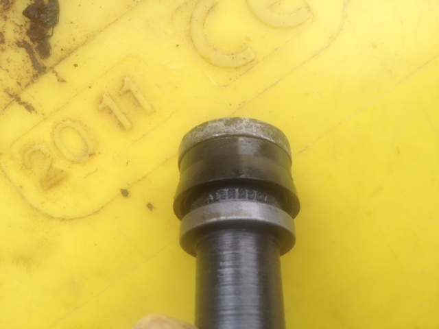

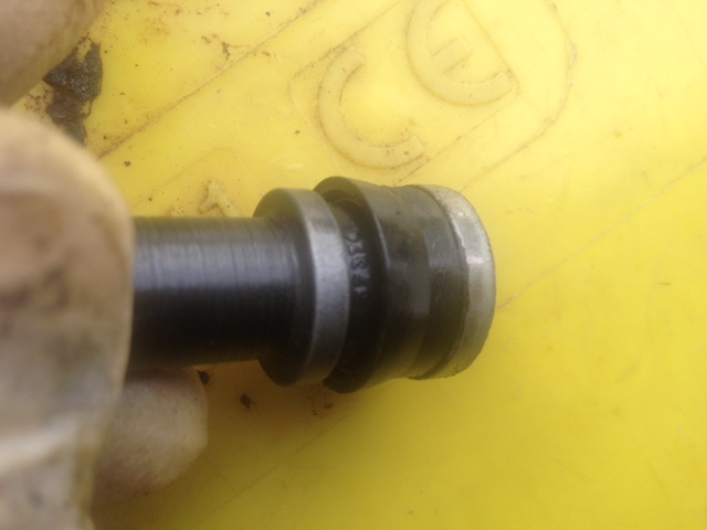

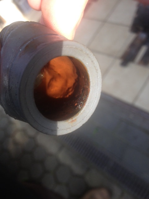

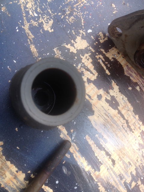

Der Hbz-Kolben ist nun draussen, wollte zunächst nicht, hing an der Ablagerungskante seines über Jahrzehnte unveränderten End- bzw Ruhepunktes.
An dem Kolbenende, welches via Federscheibe bzw Membran gegen die Feder drückt, befinden sich drei kleine Bohrungen, wovon 2 verstopft waren.
Das Gummi des Kolben macht eigentlich, abgesehen von leicht zu entfernenden Mini-Ablagerungen, einen super Eindruck, ist noch schön weich und geschmeidig.
Die Ablagerungskante am oberen Ende der Kolbenlaufbahn (Zylinderwand), lässt sich dagegen nicht ganz so leicht entfernen.
Ich möchte da nicht unbedingt mechanisch zu Werke gehen, also eher mit Lappen und Benzin o.ä. und geduldigem Reiben der Klamotte zu Leibe rücken ...

Mit "Lappenmechanik" hat man natürlich länger Freude an der Arbeit :wink:
1000er Schmirgel wäre viel zu schnell :vroam:
Gruß->
.... mit Benzin ist dann die Dichtung auch kaputt.
Nimm Spiritus, dann quelt auch nichts auf.
