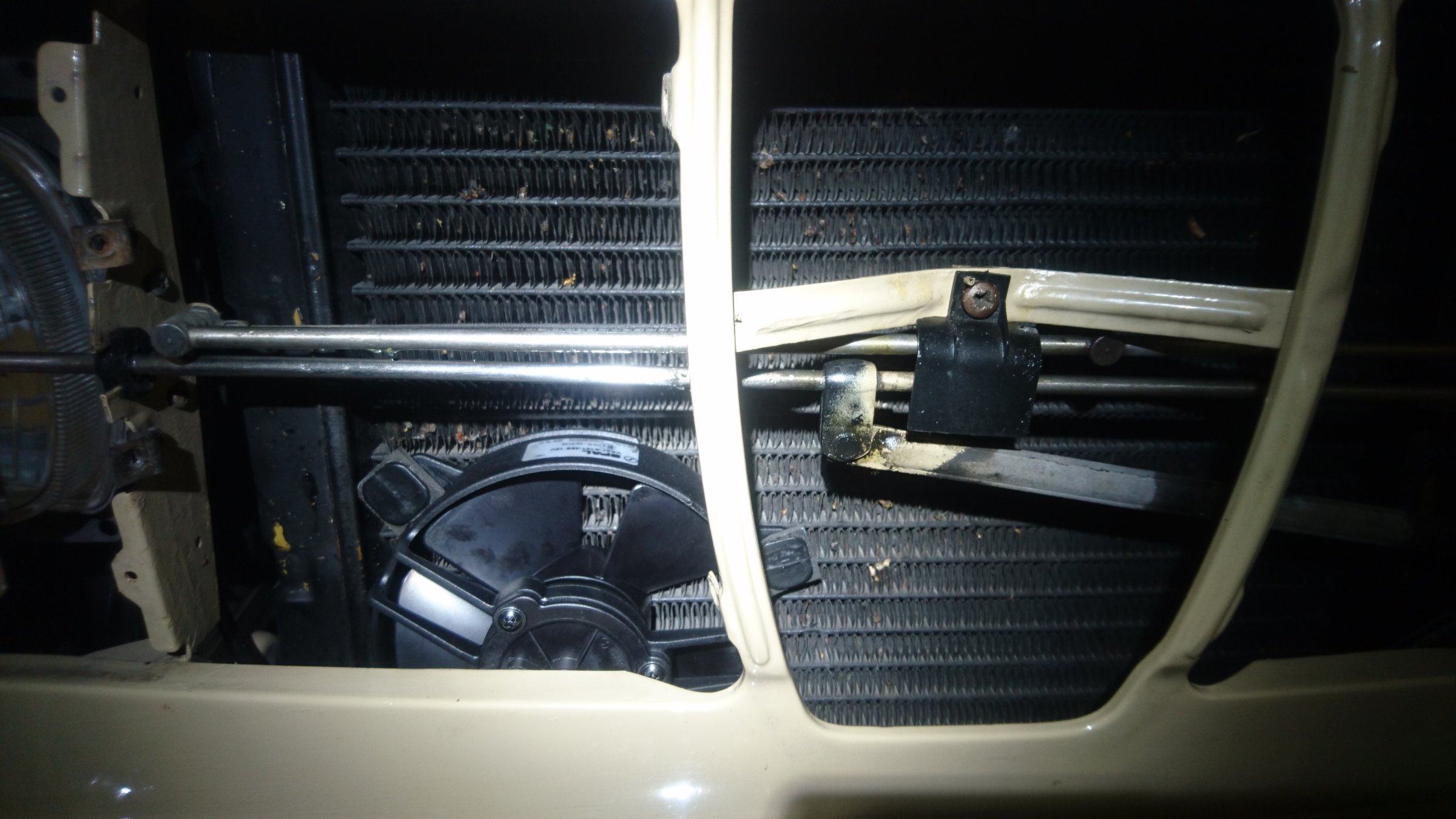

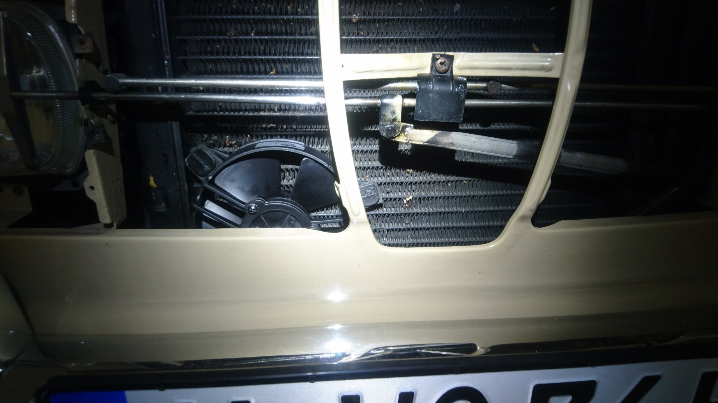

ich wollte hier mal meinen Erfahrungsbericht zu einem kleinen Zusatzlüfter vor dem Kühler geben:
Der Gedanke war, möglicht wenig Eingriffe machen zum müssen um das Stop-and-Go-Thermoproblem in den Griff zu bekommen und trotzdem die Scheinwerferwischer zu behalten.
Daher habe ich einen Spal 144mm eingebaut und mit manuellem Schalter versehen.
Der Test hat allerdings gezeigt, dass sich durch Zuschalten des Lüfter die Temperaturanzeige nur minimal reduzieren ließ, wahrscheinlich auch, weil sich der Lüfter nur am Kühlerausgang, also der Stelle mit dem geringstem Temperaturdelta montieren lies und der Durchsatz von etwa 500m³/h doch zu gering.
Ich bin zwar so ausreichend über den Sommer gekommen, aber das Gefühl von "Reserven" kam nicht auf.

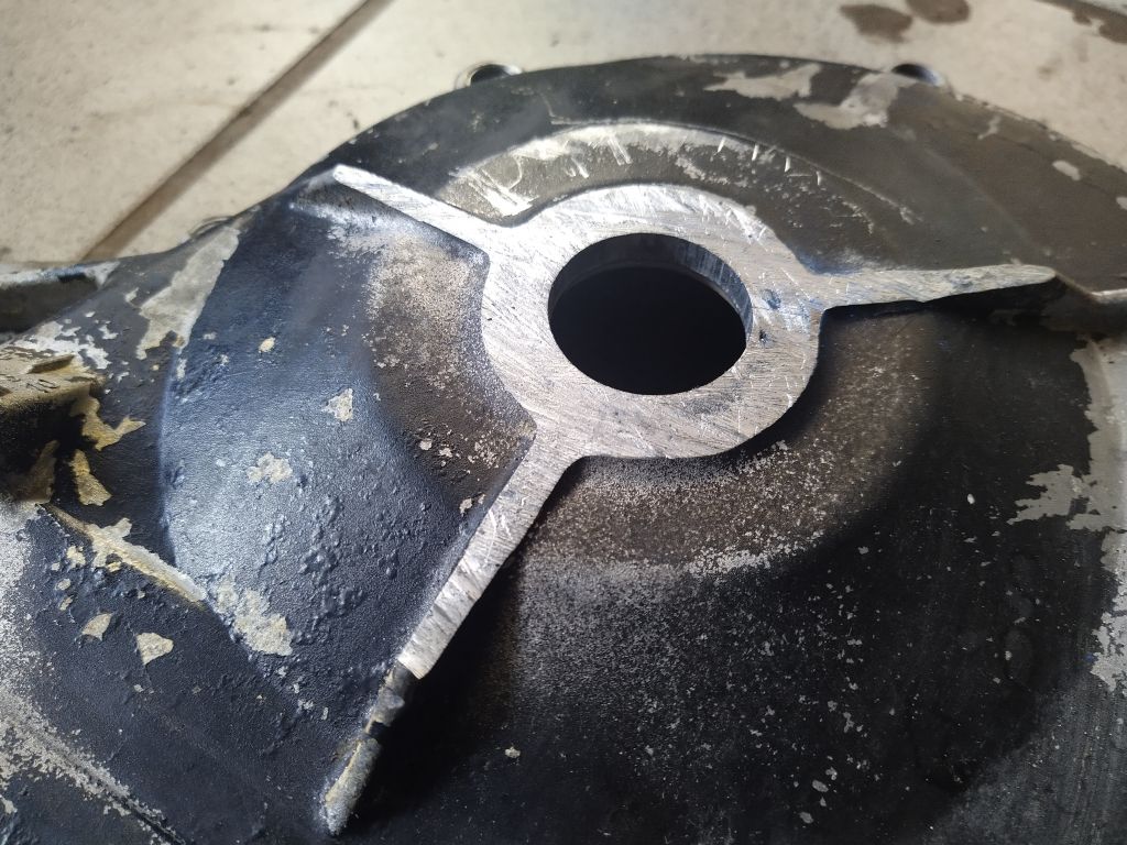

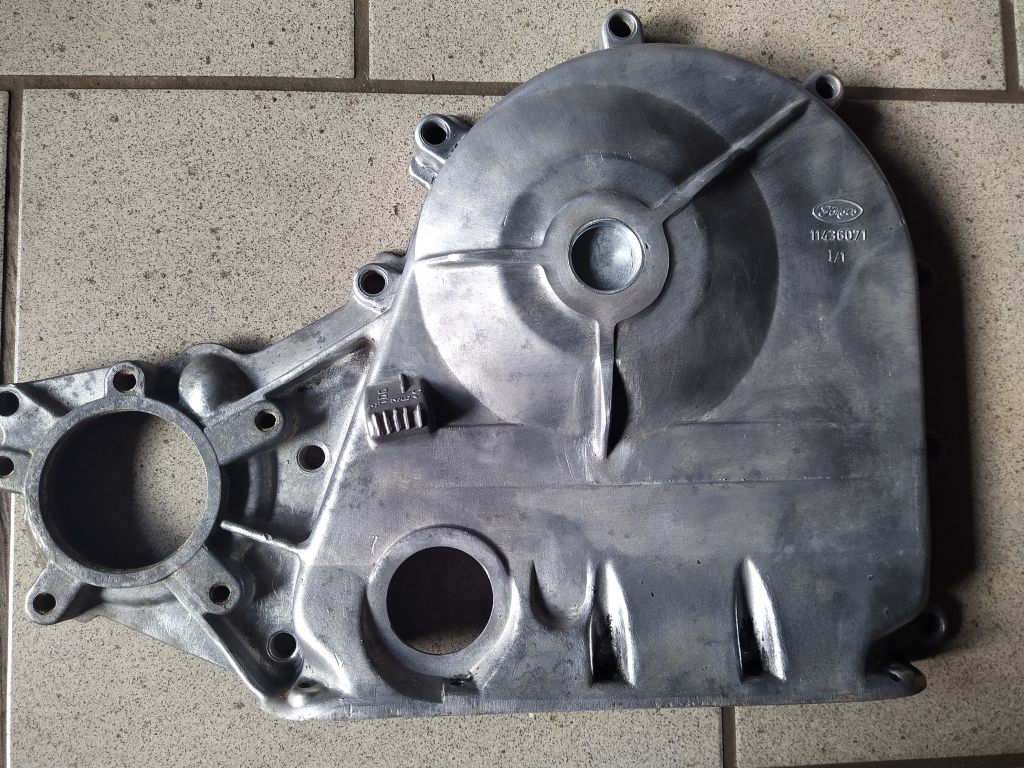

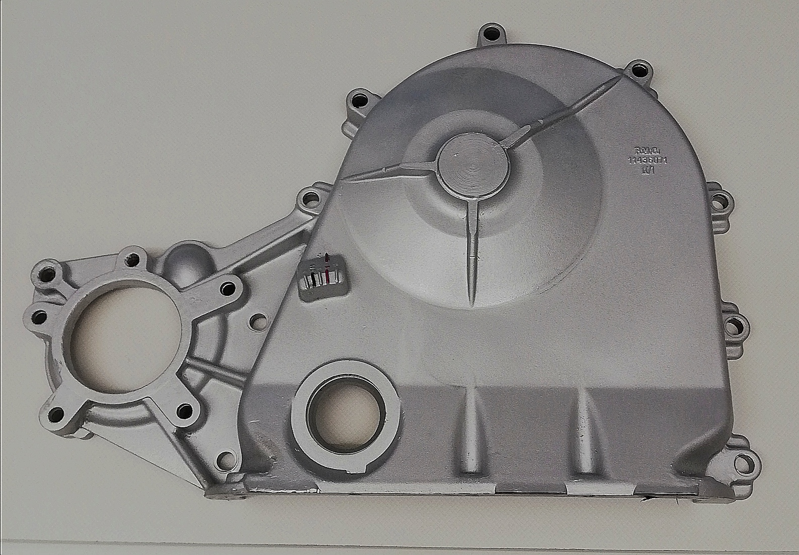

Ja ist aber einfach!!! Abflexen und dann die Öffnung mit Metallkit verschließen, schleifen und Lack drauf!!!
[ATTACH=full]143735[/ATTACH] [ATTACH=full]143736[/ATTACH]

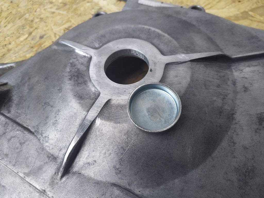

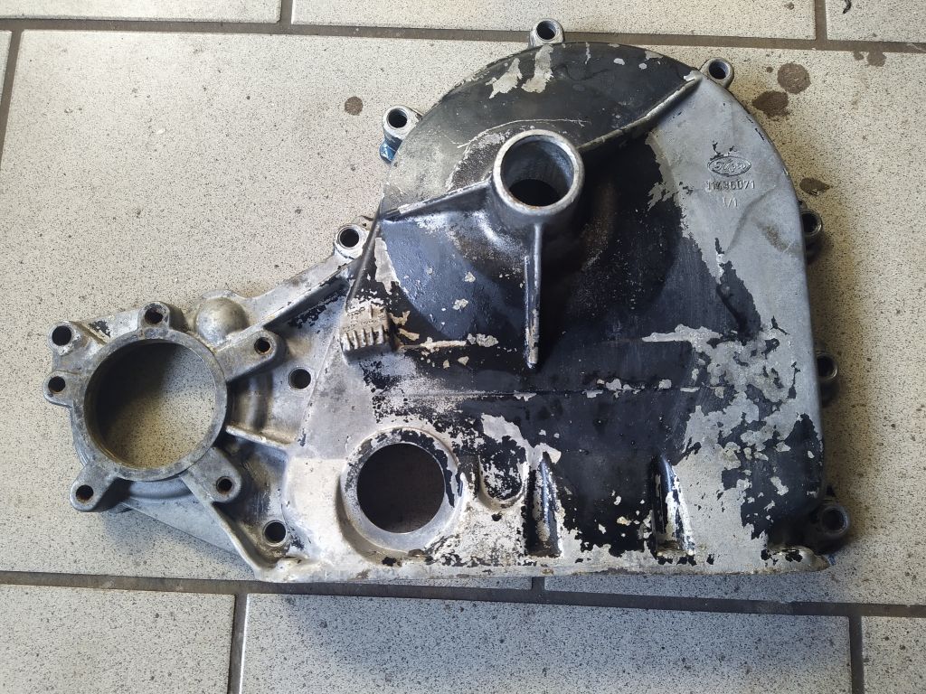

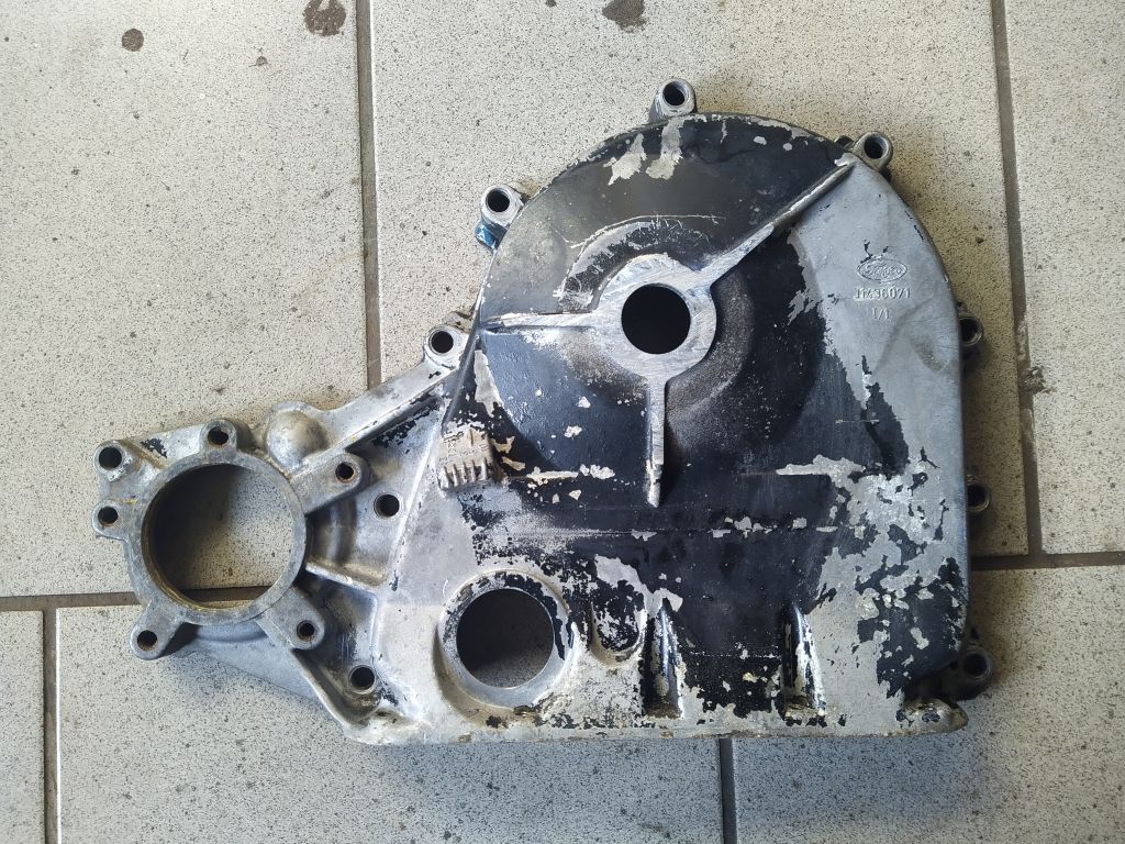

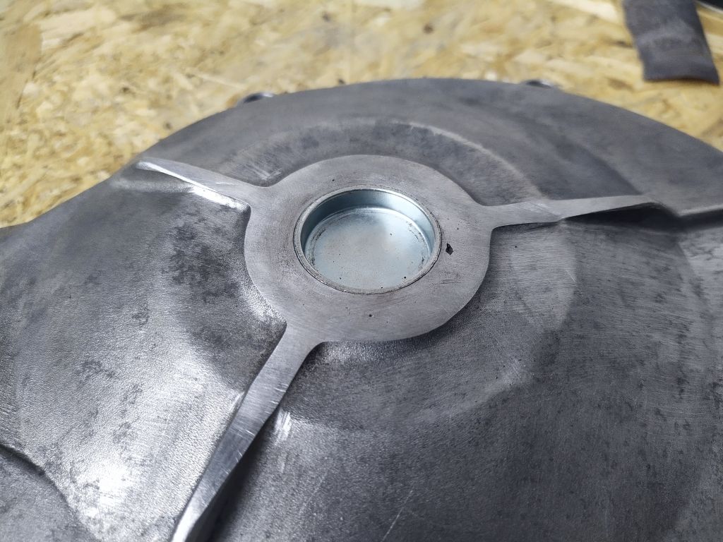

Als Alternative zu Ulrichs Version habe ich jetzt mal einen Stirndeckel folgendermaßen für elektrischen Lüfter hergerichtet:
- Ventilator-Lager ausgepresst, den vorstehenden Teil des "Lagertunnels" mit der Eisensäge fast bündig abgesägt
Stirndeckel_ELfter_1.thumb.jpg.3c33bf69c1d5eee64940bb80a5cd912e.jpg Stirndeckel_ELfter_2.thumb.jpg.d548b8b3f143152087211742e3fa829c.jpg
- Die Fläche etwas schön geschliffen.
- Lagerstelle innen noch etwas von den Marken vom Lager auspressen befreit, einfach mit 240er Schmiergelpapier die Bohrung innen geglättet sowie die Kante nach außen angefast.
- Einen 30mm Froststopfen (Febi 03203) bündig eingepresst, mit Loctite 2701 Schraubensicherung Hochfest am Rand rundherum damit er dicht ist und garantiert hält.
Stirndeckel_ELfter_5.thumb.jpg.586ebf08bd7f8ad6b207a493fe373cce.jpg Stirndeckel_ELfter_6.thumb.jpg.14bc625c284b3ce9e7bb3d24498ae11a.jpg
Bearbeitet von erik
Das ist eine gute Idee. Frank Hausmann (RIP!!!!) hat mir mal einige "Verschlüsse" aus Aluminium gedreht für die Motoren die momix und ich bauen.
Bearbeitet von Meki
