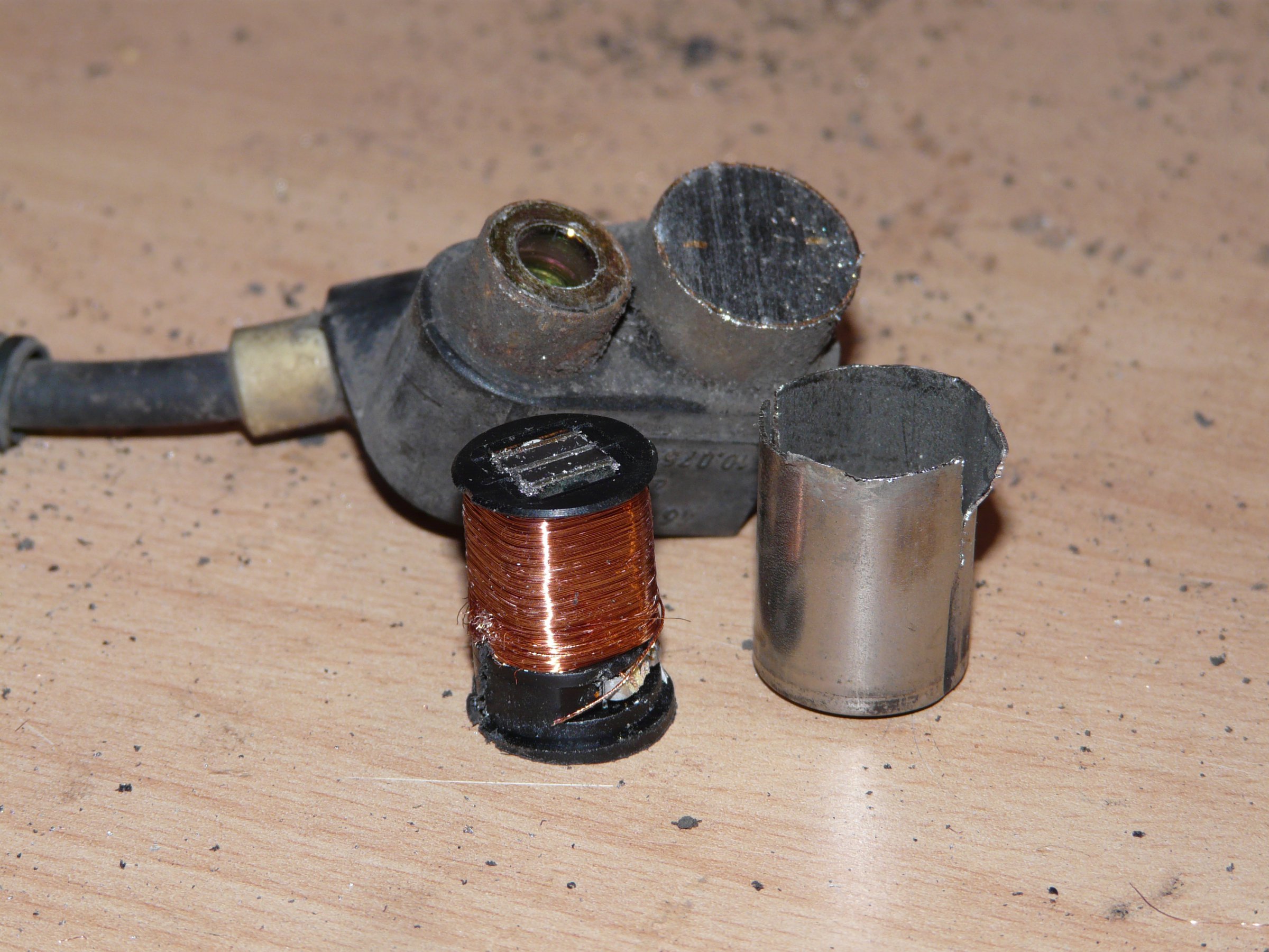

Ich habe in den letzten Monaten auch beide original Sensoren hinten tauschen müssen. Habe leider (nach dem ersten Tausch) den alten Sensor nicht genauer untersucht sonst hätte ich gleich bemerkt, dass ich den zweiten auch tauschen muss.
Die Isolation der Leitung war im Bereich des Panzerrohrs vollständig brüchig. Das sieht man aber erst, wenn man das Schutzrohr verschiebt oder vollständig entfernt. Feuchtigkeit tritt ein und das gesamte Abschirmungsgeflecht korrodiert. Die Fehlermelung auf der rechten Seite bekam ich erst ein paar Tage nach dem ich den linken Sensor getauscht hatte.
