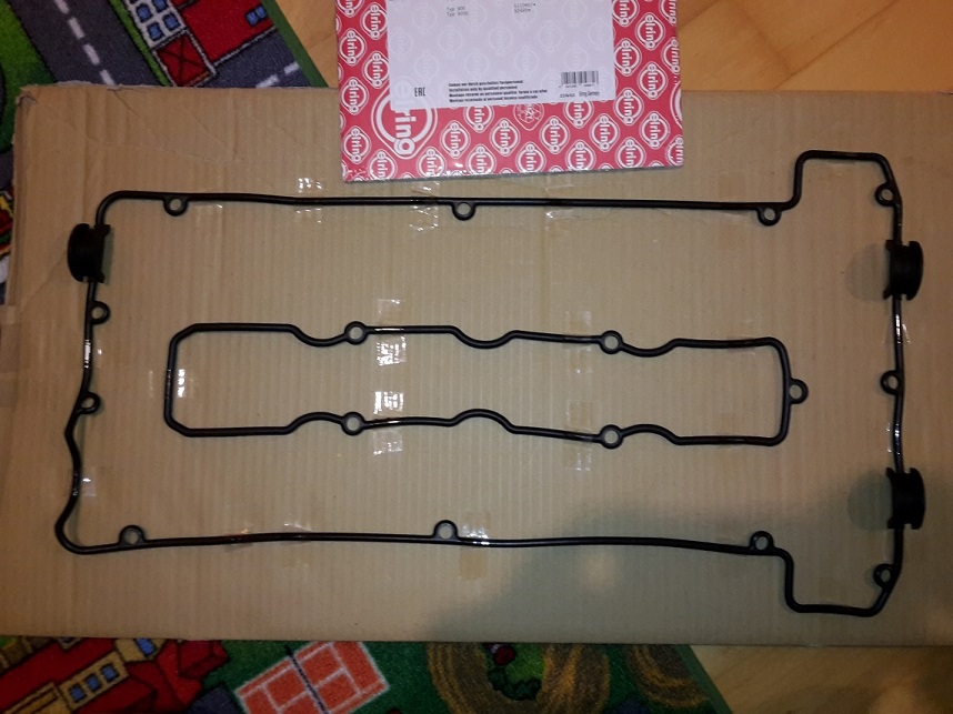

Oder VDD von Elring 892.930
Welche aktuellen Erfahrungen gibt es denn?
Ich erinnere mich, dass es in der Vergangenheit Probleme gab und bin nicht auf dem Laufenden.
Ich möchte gerne ohne Dichtmasse auskommen. Die aktuelle Dichtung (unbekannter Herkunft) ist jedenfalls dicht und augenscheinlich ohne Dichtmasse verbaut.
Vielen Dank für euren Input, Uwe
Elring VDD ist vollkommen in Ordnung.
Zusätzlich empfehle ich folgendes Zeug zur Abdichtung: http://www.loctite.de/produktsuche-29727.htm?nodeid=8802626633729 --> hat den Vorteil, dass man damit die VDD in den Deckel "kleben" kann und die Dichtung beim Aufsetzen nicht wieder rausfällt.

Ich habe Anfang Juni die Ventildeckeldichtung sowie den Ventildeckel selber bei einem B235R gewechselt.
Die Dichtung habe ich über die normale Saab-Artikelnummer bezogen und mit ein wenig Curil-Dichtmasse von Elring eingesetzt.
Bisher habe ich keine Auffälligkeiten feststellen können.

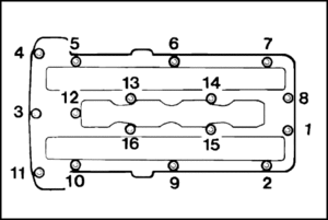

In dieser Reihenfolge die Schrauben des Ventildeckels wieder festziehen:

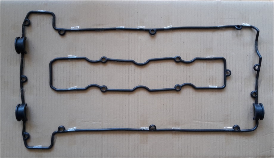

Gestern Abend entdeckte ich tief in der Teilekiste noch eine alte neue original Saab-VDD vom September 2007 :eek: .
Ich fixiere die in ihrer Soll-Form erst mal mit Tesa auf einem Karton und überlege mir dann, ob ich sie noch verbaue.
Elastisch ist sie noch :biggrin: (lag ja gut klimatisiert + dunkel im trockenen 18°C Keller).

Die Elring-VDD verichtet bei mir unauffällig ihren Dienst.
Und selbst anerkannte Profis verbauen die VDD mit etwas Dichtmasse zum Fixieren...
Ich habe bei meinem die Erfahrung gemacht, das die Dichtung unter dem ständigen Temperatureinfluß verhärtet und auch schrumpft, so das es irgendwann anfängt undicht zu werden. Ist meiner Meinung fast als "Verschleißteil" zu sehen ähnlich dem Thermostat. Hatte auch schon mehrere Hersteller verbaut, war aber immer das selbe Spiel. Die aktuelle VDD ist jetzt auch eingeklebt. Mal sehen wie lange die dicht ist.
Wäre doch gelacht, wenn Die nicht wieder in Form zu bringen wäre ...
mir wurde von allen seiten geraten, nur (mit drei !!!) die originale saab vdd zu verwenden. und mit bindfaden, bzw. zahnseide geht das auch prima ohne dichtmasse.
und ist auch dicht.

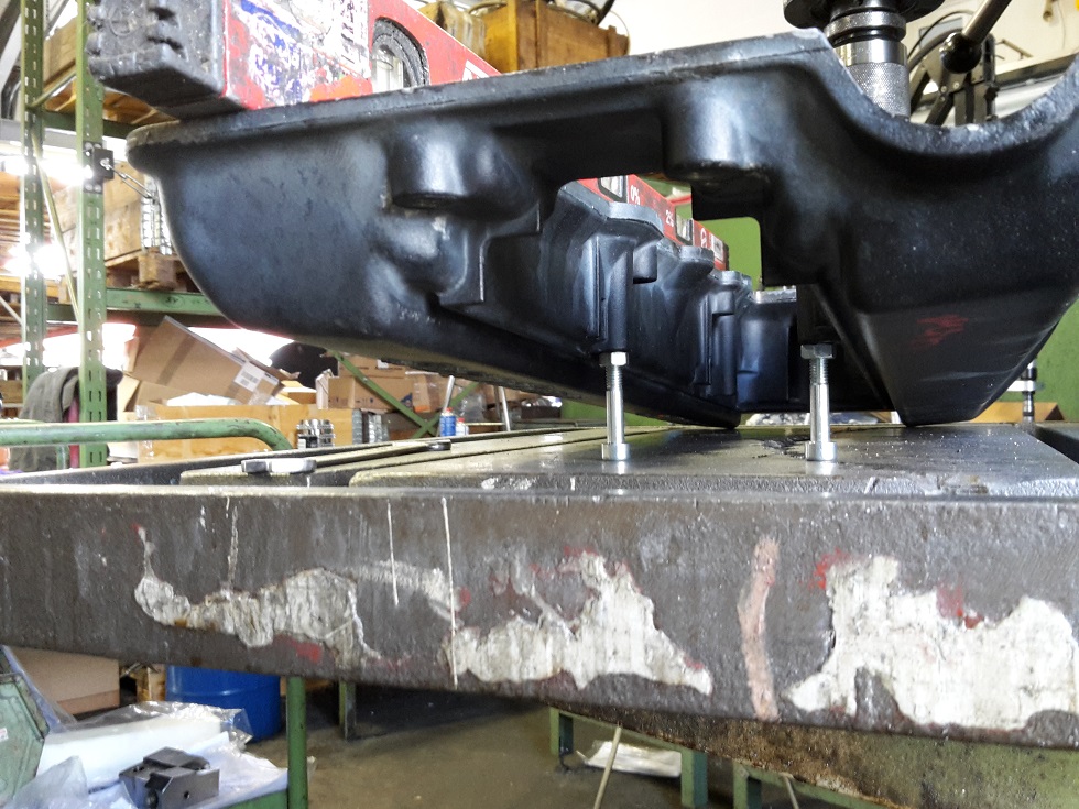

Servus,
so, am Samstag war es dann soweit und die Neugierde über den Zustand der/des Ölfalle/Ölabscheiders im Ventildeckel hat über die Bedenken (VDD wieder dicht, ich mach' was kaputt, eigentlich hab' ich besseres zu tun, ... ) gesiegt.
Hintergrund ist ja der konstant unverändert hohe Ölverbrauch (~1 Liter auf 3.000 km, LM SythOil High Tech 5W40
=> http://www.saab-cars.de/threads/oelverbrauch-eurer-9-5er.57600/page-4#post-1125568 ).
Und ich hatte gehofft, dass "irgendwas" durch Ölkohle blockiert ist und das sich negativ auf den Ölverbrauch auswirkt.
Also:

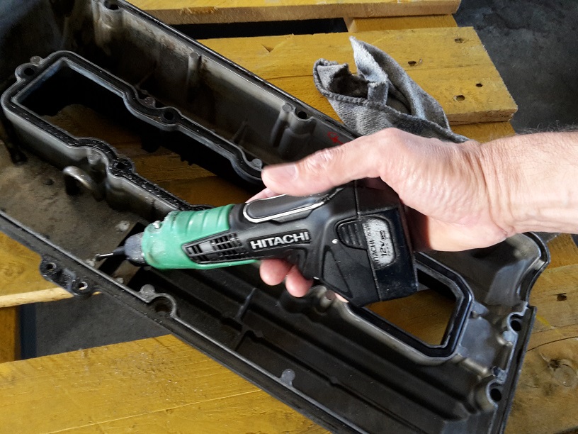

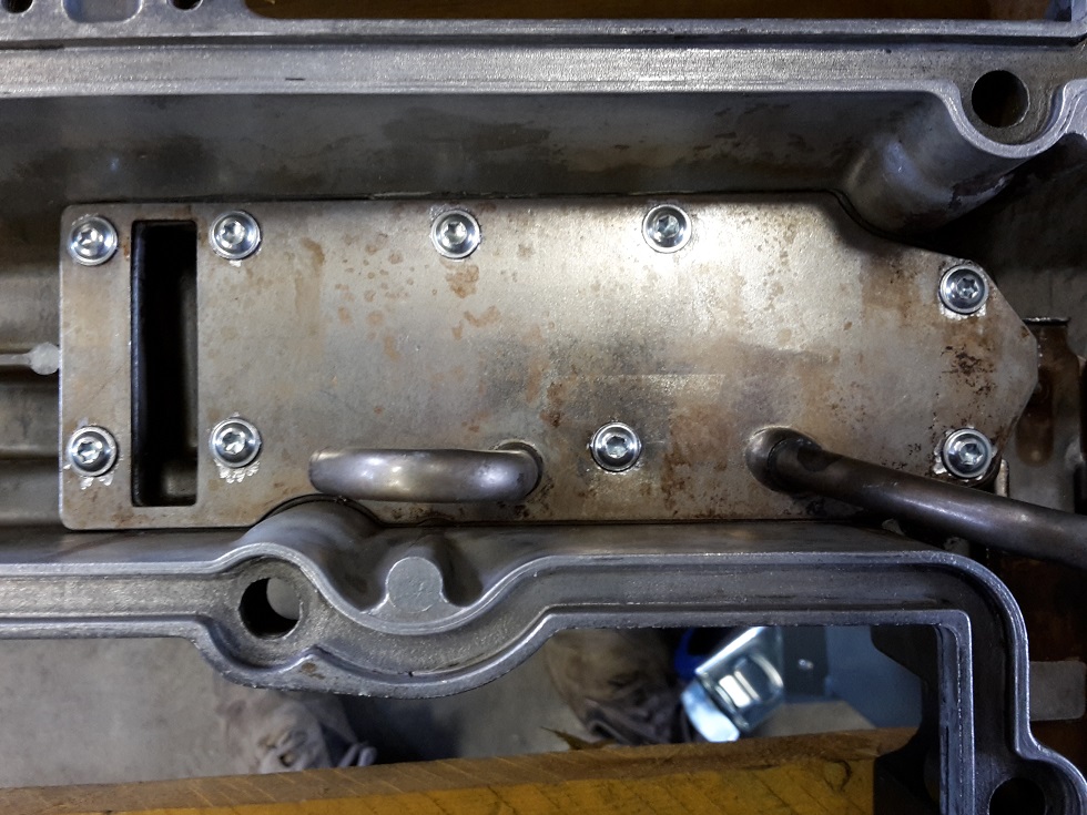

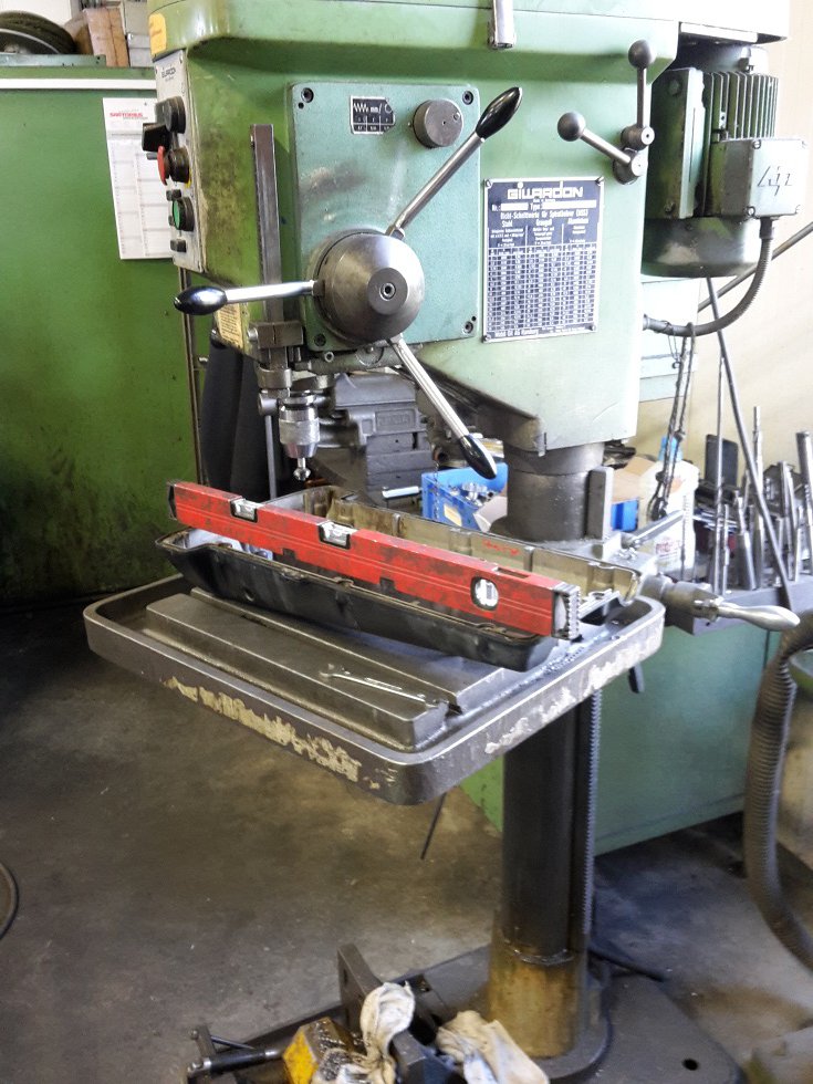

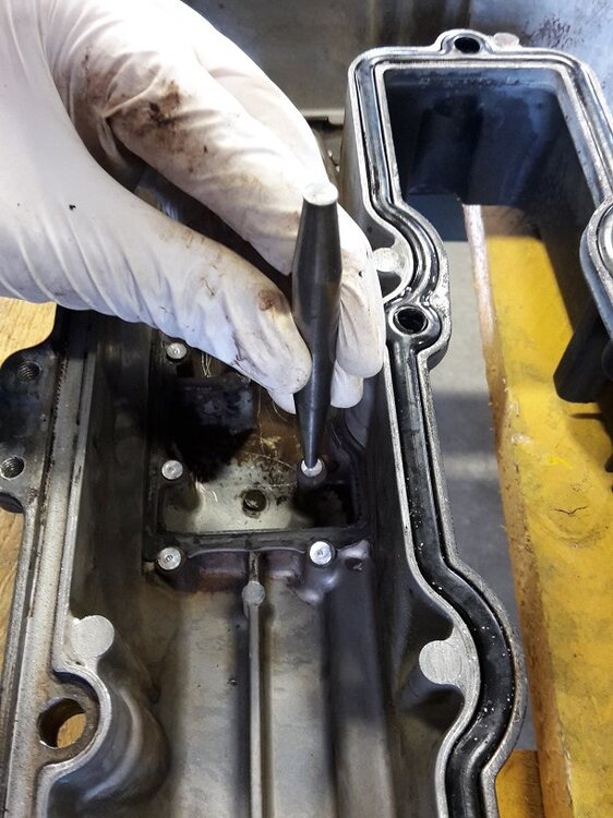

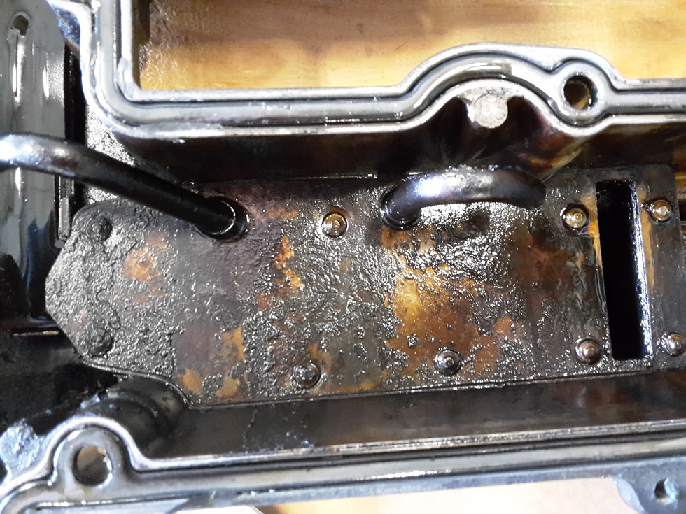

Ich hatte mir einen Ersatz-Ventildeckel besorgt, durch den Teilewäscher gejagt und diesen Ersatz-Ventildeckel bearbeitet:

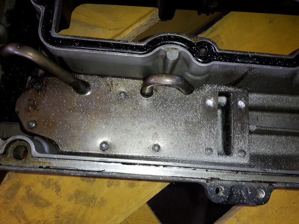

Nietköpfe weg geschliffen, Platte mit Röhrchen runter (ha, da ist ja eine Dichtung dazwischen!).
=> Alles vergleichsweise frei und sauber.
Trotzdem sauber(er) gemacht.
Professionell und 100,00% mittig gekörnt (hey, den Körner hab ich anno 1985 anlässlich eines Schüler-Praktikums selbst angefertigt).

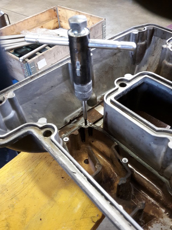

Einrichten auf Bohrmaschine, Kernlöcher gebohrt
=> Achtung bei den 4 "Außen liegenden" Butzen, dass man nicht durchbohrt, habe hier 11mm tief gebohrt!, bei den anderen 16 tief.
Gewinde M4 geschnitten.
Entfettet + gereinigt, entfettet + gereinigt, entfettet + gereinigt, entfettet + gereinigt, .... .
Ordentlich getrocknet (danke an den Druckluft-Sturm).

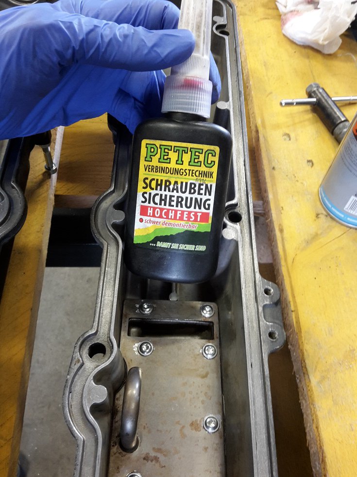

Wunderschöne M4-Schrauben mit Schraubensicherung hochfest verbaut (4x M4x8 + 5x M4x12).

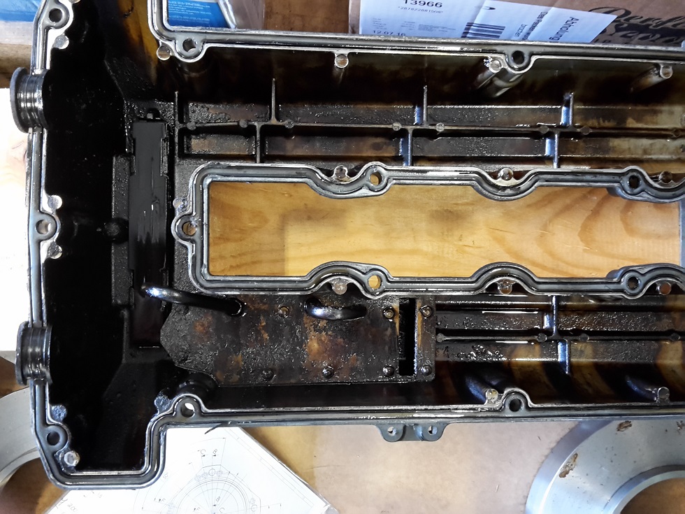

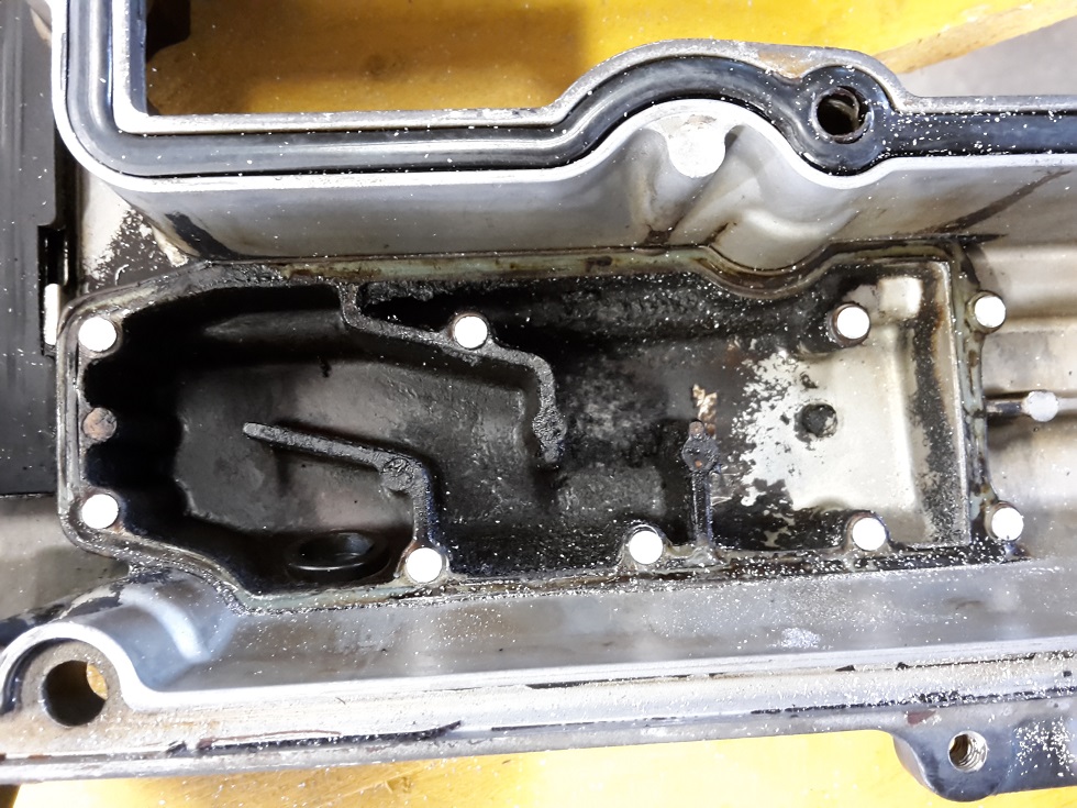

Dann original Ventildeckel demontiert.

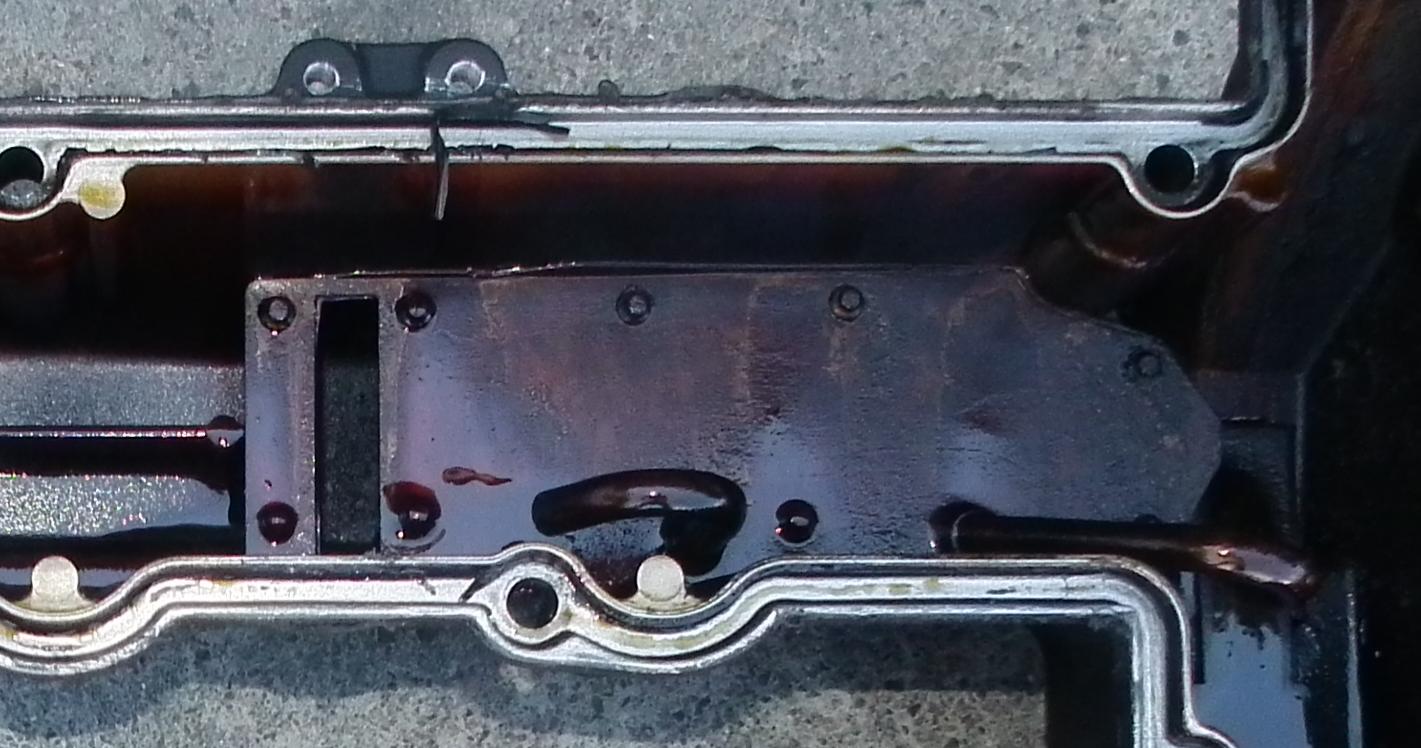

Dieser war zwar deutlich verkrustet, jedoch ist der Ölabscheider inklusive beider Röhrchen sicher frei und durchgängig.
Das http://www.saab-cars.de/threads/oelschlamm-der-wahre-feind.57668/ hat sich bei mir nicht bestätigt.
Montage des bearbeiteten Ersatz-Ventildeckels:

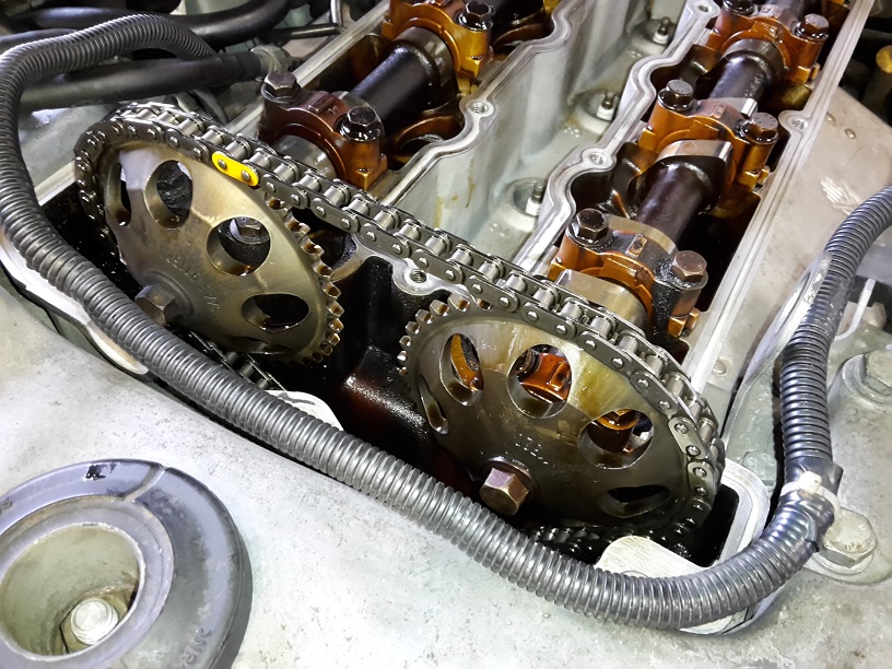

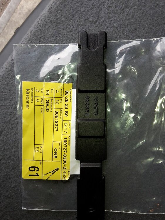

Neuen Steuerkettepuffer Saab 30518277 (war 885932) montiert.
VDD: Elring 892.930 mit etwas Dirko HT in Ventildeckel geklebt.
Deckel montiert (Reihenfolge 1 - 16 und 15Nm).
2x Kupferringe 16x20x1,5 an Cobra-Pipe.
Auch nach 100km Probefahrt ist ALLES dicht und trocken.
Von einer Reduzierung des Ölverbrauchs gehe ich nicht aus, da der Ölabscheider inklusive beider Röhrchen im Originalventildeckel ja frei war.
Trotzdem weiß ich jetzt Bescheid.
Beste Grüße, Uwe

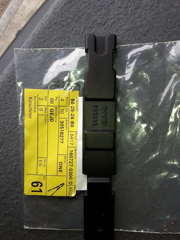

wofür hattest du gleich die kettenführung gekauft??
Der alte Puffer war so hart, dass ich ihn im Interesse eines mechanisch leise laufenden Motors erneuert habe.
Also eher soft facts und gutes Gefühl statt hard facts.
I see. na bei saag steht wohlfühlfaktor eh ganz vorn. ich gehe dann mal wieder weiter auf lecksuche.

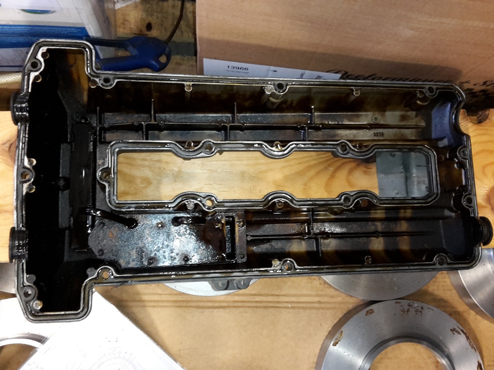

Hallo GSUS,
eine tolle Doku zu Deinen Arbeiten am Ventildeckel :top:

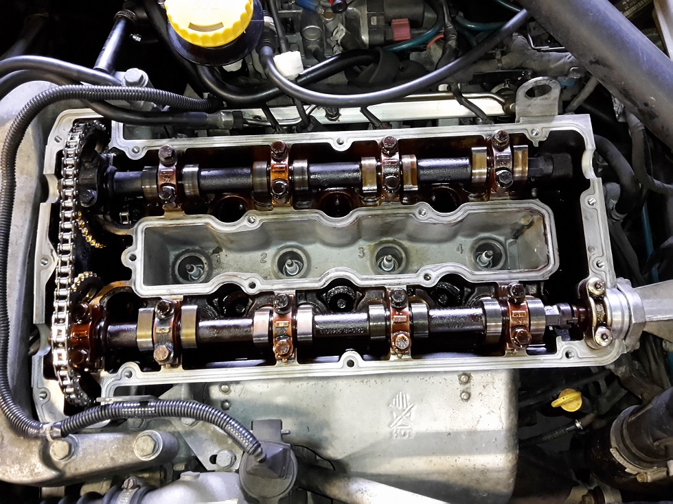

Wir haben unseren VD auch gerade runter.
Was hast Du mit der Dichtung gemacht ?
Einfach wieder eingebaut ? War die noch zu verwenden ?
Das was bei uns zu sehen ist, wirkt schon sehr mitgenommen.
n8i :ciao:
Hallo GSUS,
n8i :ciao:
Für kleines Geld bekommst Du eine neue Ventildeckeldichtung von Elring. Mit der Elring-Dichtung
haben hier einge, mich eingeschlossen, modellübergreifend gute Erfahrungen gemacht...

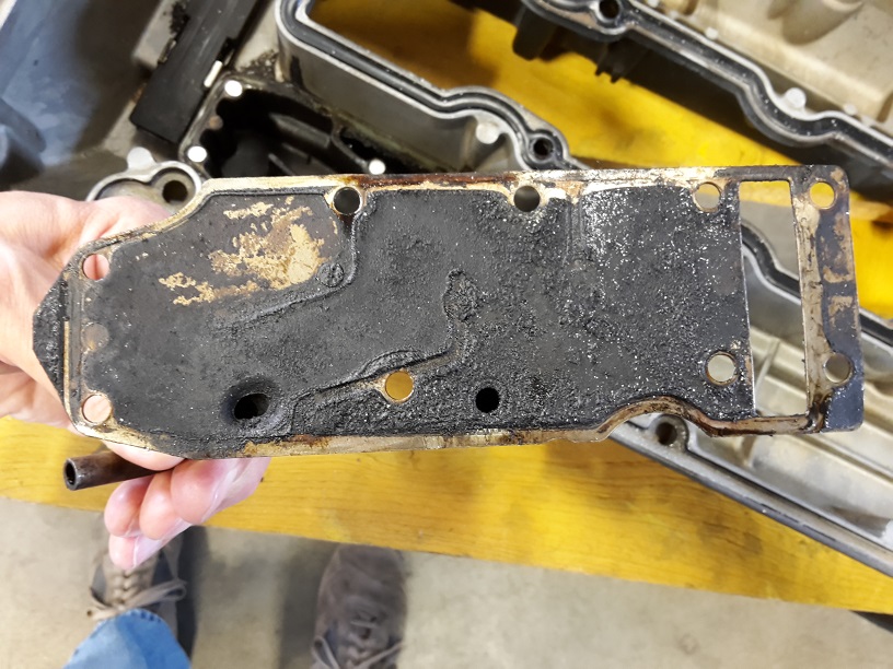

Fragt sich welche er meint. Die VDD gebe ich dir vollkommen recht. Nur bei der vom Labyrinth Deckel?
Es geht um die Dichtung unter dem Blech vom Ölabscheider / Labyrinth Deckel oder was immer das ist - s. Foto.
Gibt es da Ersatz ?
Auch da das vernietet ist wohl nur den ganzen Deckel. Reparatur nicht vorgesehen.
n8i :ciao:
danke für die Blumen.
Die Dichtung blieb auf dem Ventildeckel kleben.
Ich habe sie nicht mit Gewalt demontiert und einfach weiter verwendet.
Wirklich 100%ig dicht ist sie wohl nicht, da ja auch das Blech nicht 100%ig eben ist.
Grüße, Uwe
muss ja auch nicht. Das Labyrinth ist eine Art Vorabscheider. Die Ölfalle darf den Rest machen.
  • 2 Monate später...
evtl hab ichs überlesen, aber welche DIchtmasse hast Du benützt bevor du die Platte wieder verschruabt hast im VD?
Keine Dichtmasse, ich habe die alte vorhandene Dichtung wieder verwendet.
Diese Dichtung ist aus einem Elastomer.
