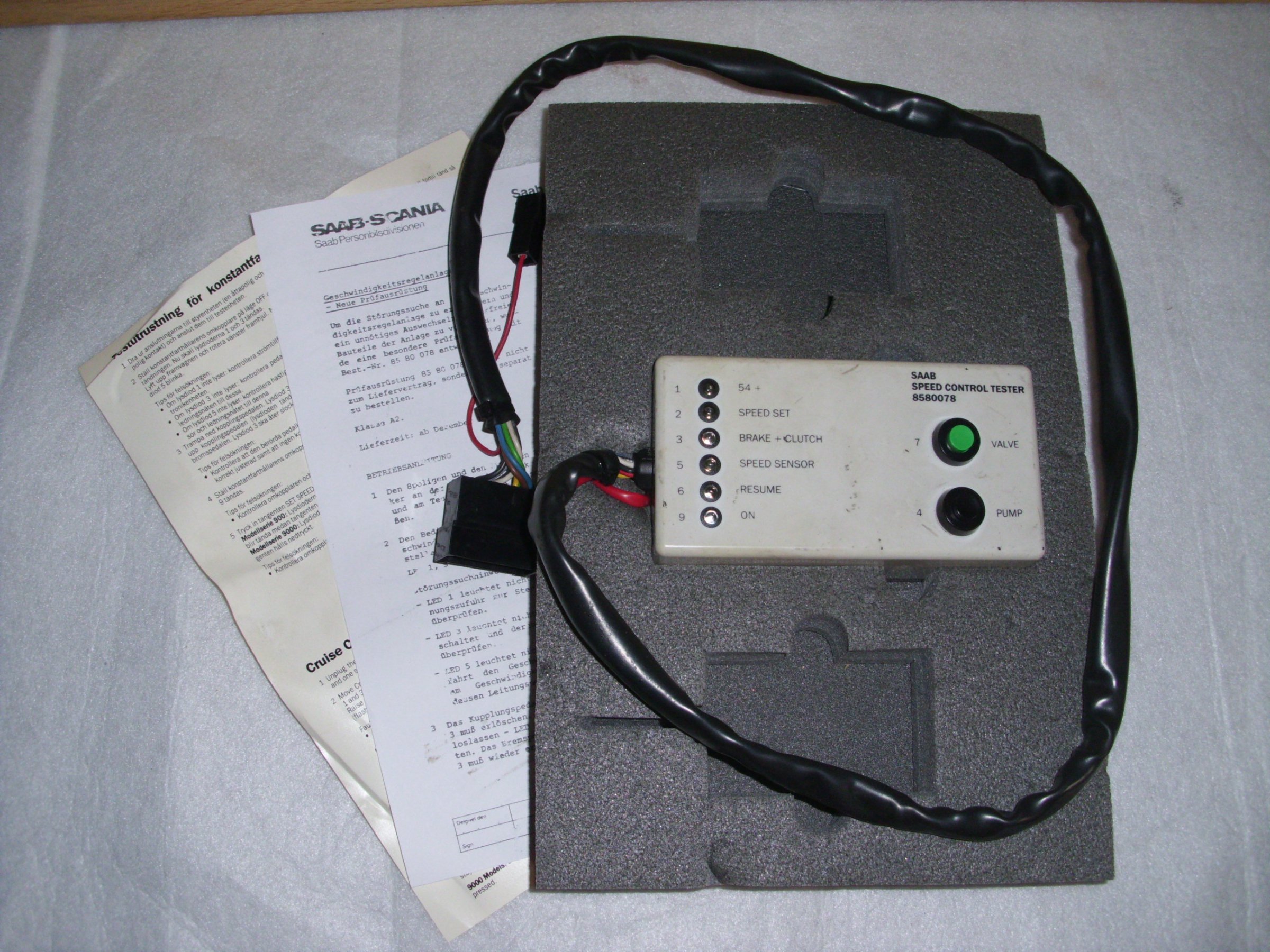

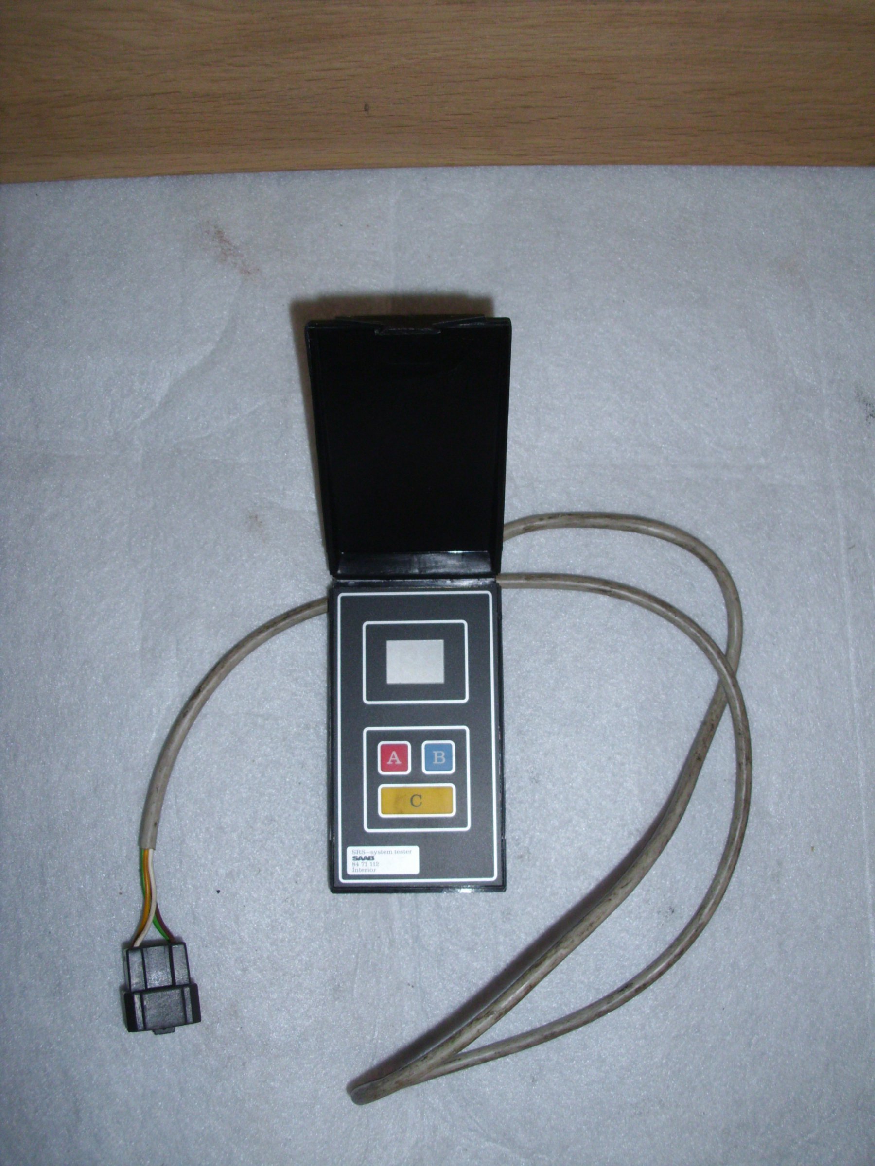

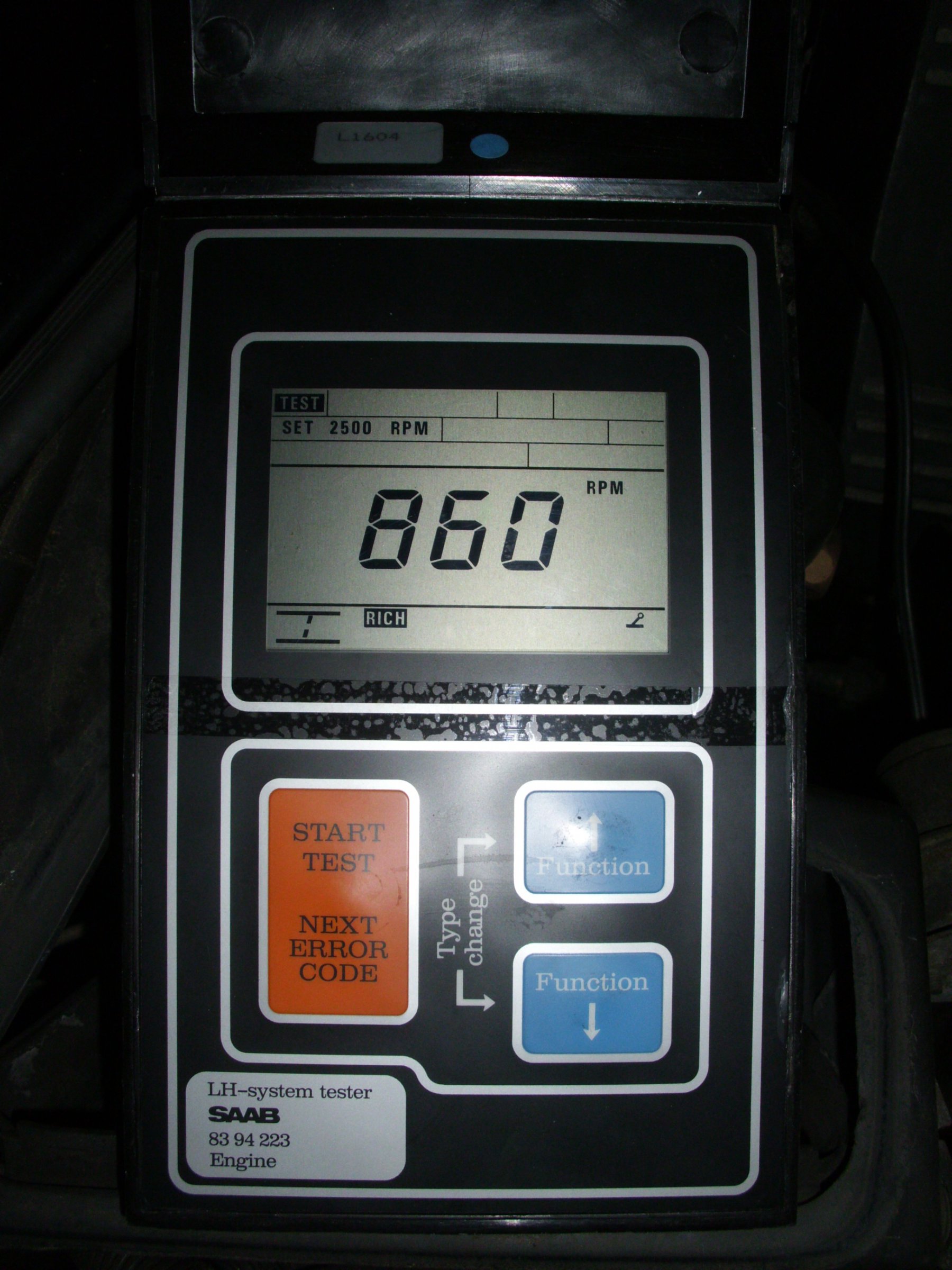

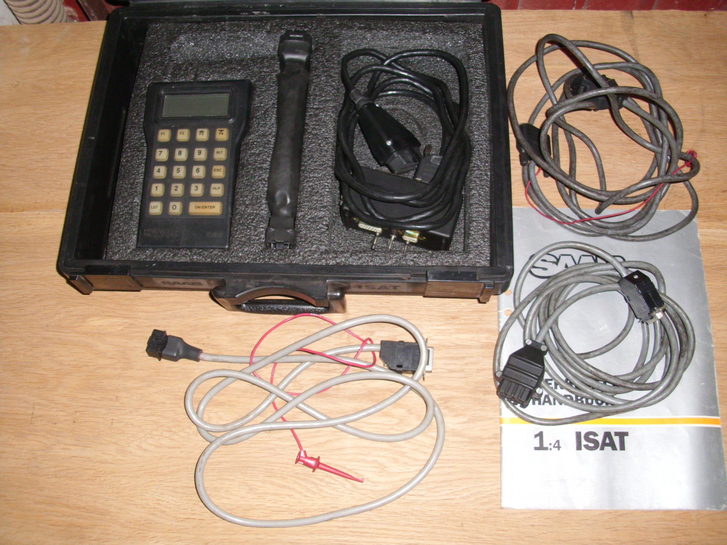

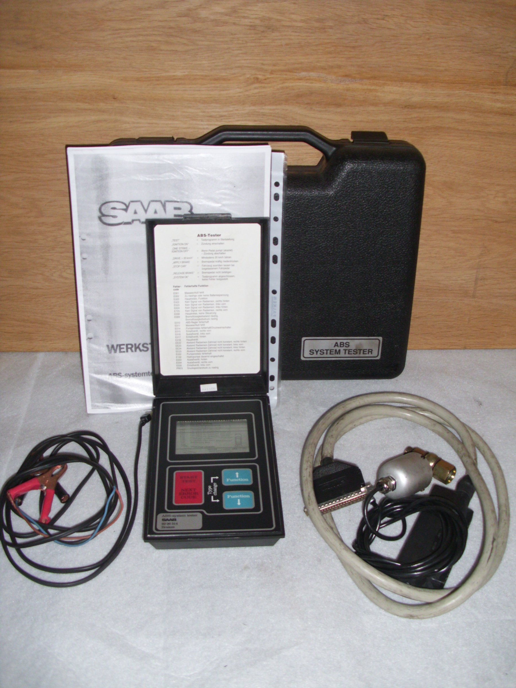

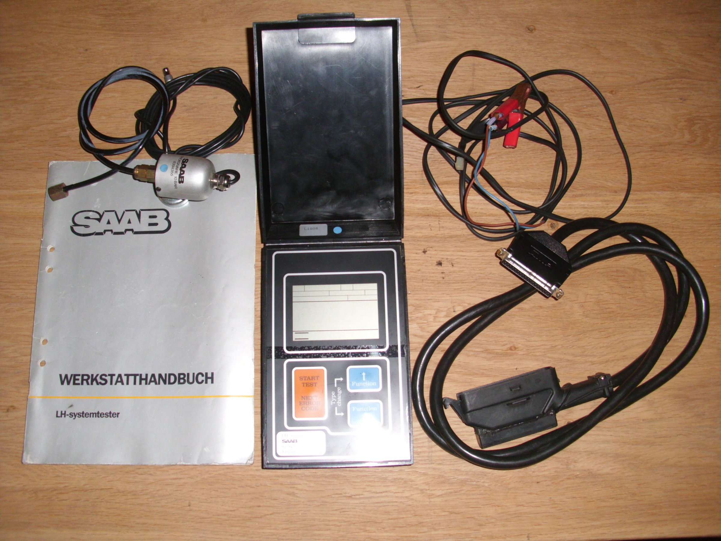

..aber ABS geht nicht, oder kannst Du dafür auch ein Adapterkabel machen? :tongue: schön wärs...
Leider nein, da muss dann ein anderes Tool ran, anbei ein paar Beispiele.
