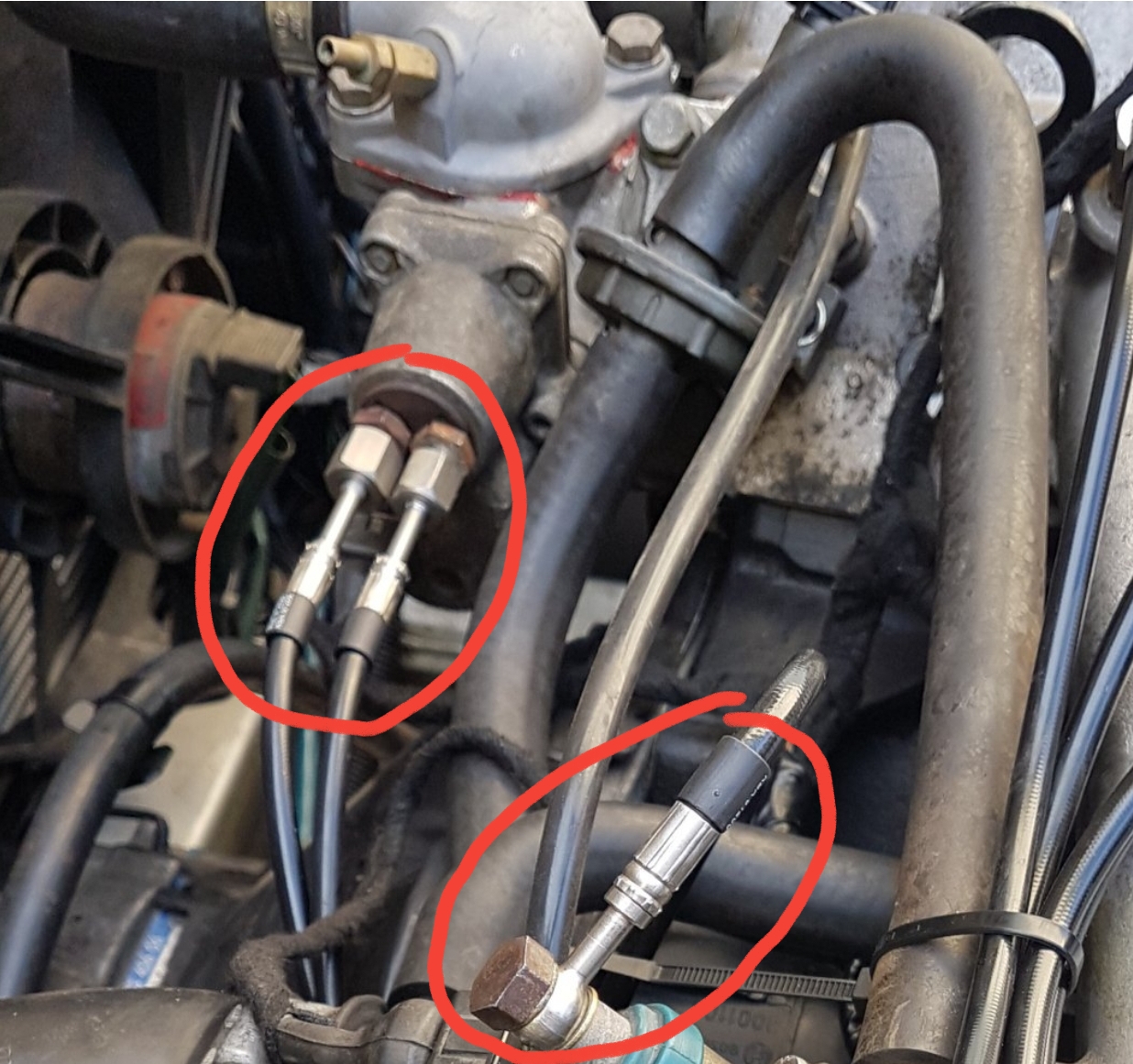

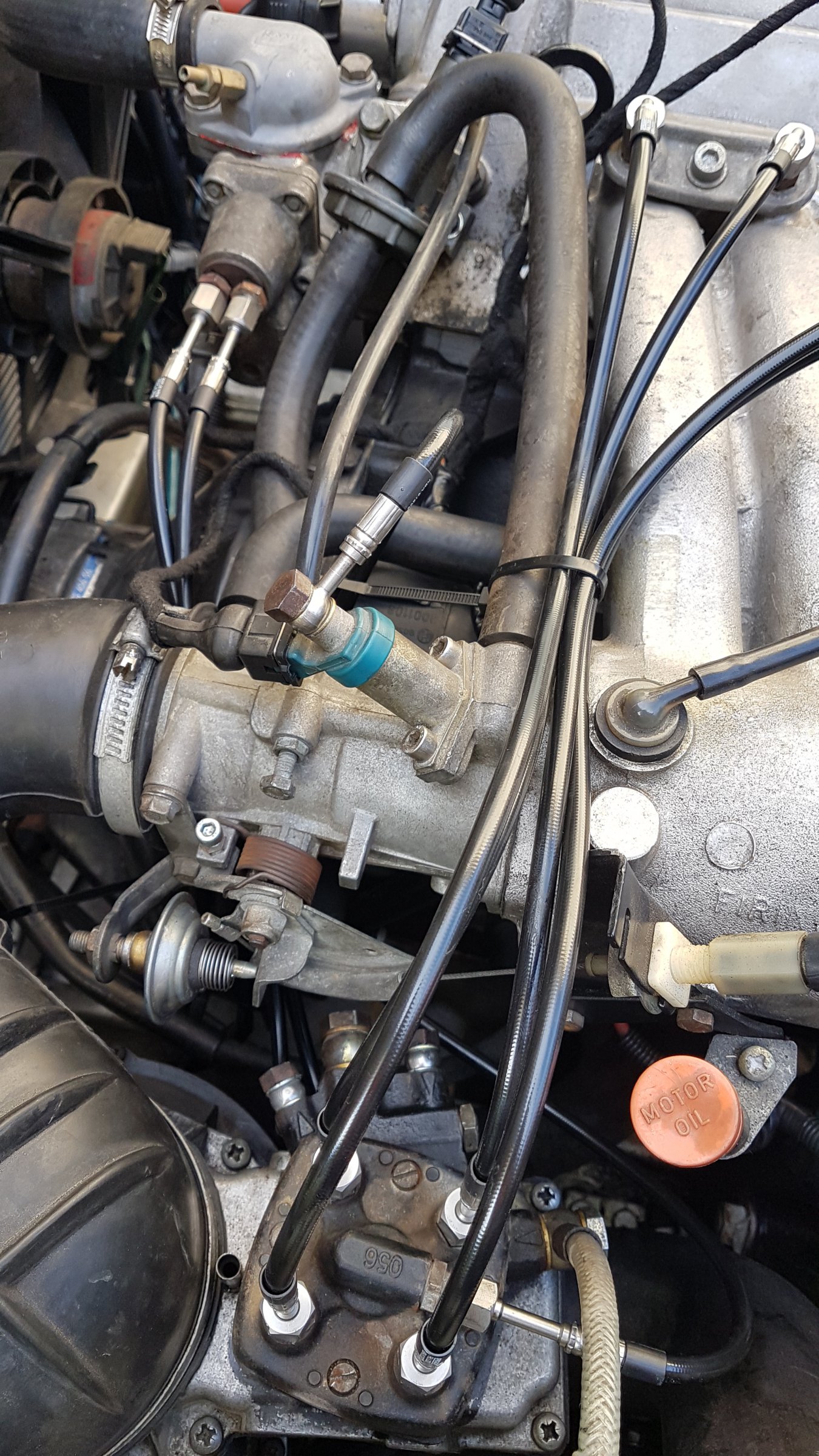

Habe mal ein Foto angefügt. Was für einen Kabelbaum hab ich da zwischen den Fingern?
Und wo auf dem Bild sitzt das vermutlich defekte Thermostat? (Ich vermute auf 12 Uhr von meiner Hand aus gesehen das Ding wo der dicke Schlauch nach links wegbiegt?)
Thermostat stimmt deine Vermutung.
Kabelbaum - da fehlt mir noch die Erfahrung...? Wo fehlt da was oder wohin führt das andere Ende?

Der Kabelbaum geht nach rechts rüber zwischen die vier Benzinleitungen an diesen schwarzen "Sensor" ?!? Und das andere Ende kann man sehen wenn du in Verlängerung meines Daumen guckst. Da sind zwei kleine Metallklemmen. Sieht fast aus wie ne Masseverbindung....

Nochmal zum abgeschnittenen Kabelbaum: Der schawarze Sensor in der Mitte der Ansaugbrücke ist der "Thermoschalter II", geht zum Lambda-Steuergerät. Aber das sind nur 2 Adern - wo die andern hinführen...?
Jein...die Position der Sensoren variiert je nach Modelljahr. Kann auch der Schalter für die Kaltstartanreicherung sein. Eigentlich sollten da aber keine zwei Stück sein, es sei denn, das Modell hat eine Shift-Up-Leuchte.
Wenn der Kabelbaum einfach im Nichts endet - und nicht irgendwo eine andere abgeschnittene Hälfte liegt, oder Sachen nicht angeschlossen sind - dann schmeiß ihn raus.
An dem Auto hat mal jemand eine Kat-Nachrüstung angefangen, ist aber nie weit gekommen. Wahrscheinlich ist das ein Rest davon.
Hab hier noch mal ein zweites Bild gemacht:
Dort sieht man letztlich zwei Sensoren. Gelb-rot und schwarz in den einen und zwei grüne in den anderen. Der Schlauch geht dann nach links und endet dort abgeschnitten (siehe altes Foto weiter oben) lediglich die Masseverbindung wurde am losen Ende ausgeführt.
Dann weg damit. 86er ohne Kat sollte da oben eigentlich keine Kabel & Schalter haben, nur Blindstopfen.
Vielleicht ist die Ansaugbrücke aus einem Modell mit Kat.
Entsprechende Schalter sollten bei dir unten am Thermostatgehäuse sitzen, kannst ja mal kucken ob die vorhanden & angeschlossen sind.
