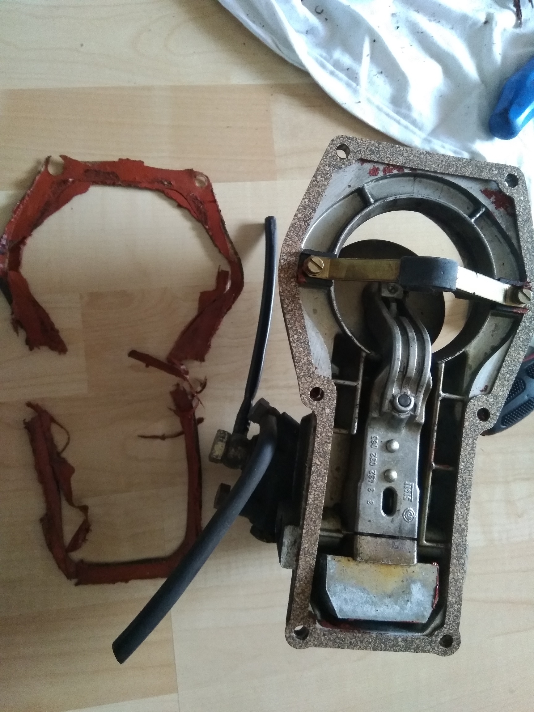

Kurze rückmeldung bezüglich der Dichtung des Mengenteilers...
Die Dichtung vom Golf 1 passt wie A..... auf Eimer :top:
Die alte Dichtung hat wohl jemand versucht nur abzudichten, statt sie einfach zu erneuern :rolleyes:

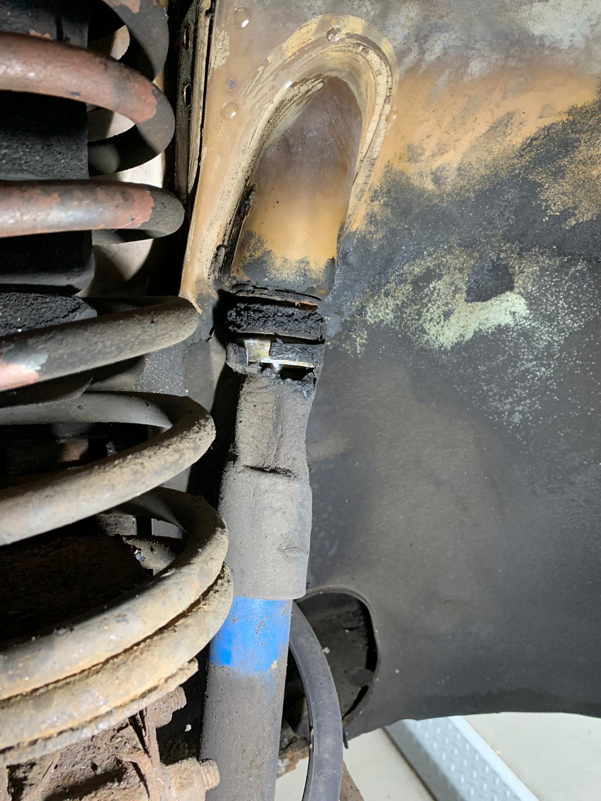

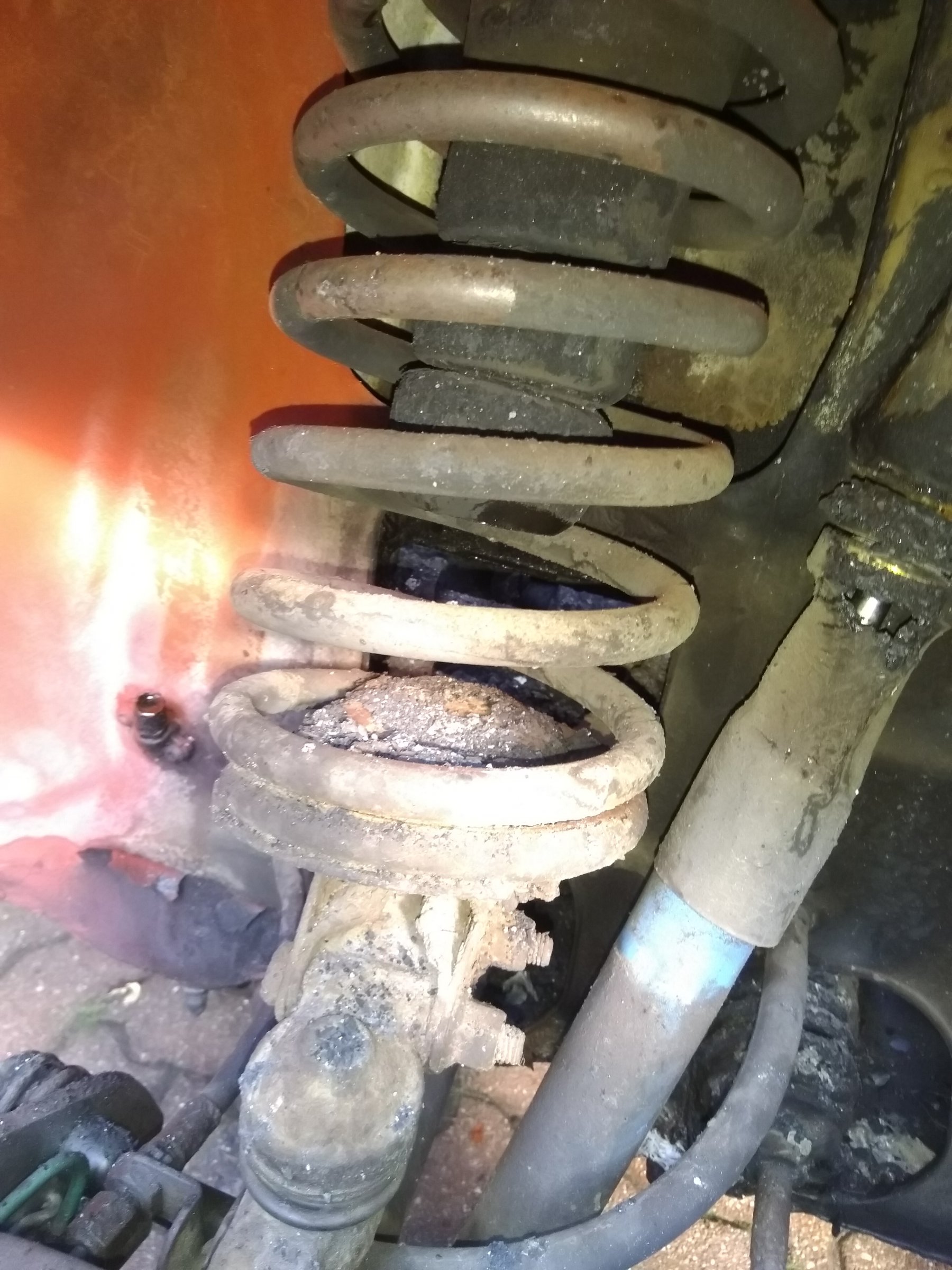

Anbei nochmal ein Bild vom Brandschaden im Radkasten vorne links....
Welche Teile sind hier zu ersetzen ?
Stoßdämpfer, ja -> welcher Hersteller ?
Was noch alles ?
Original war Sachs (der blaue..), gibts aber schon länger nicht mehr.

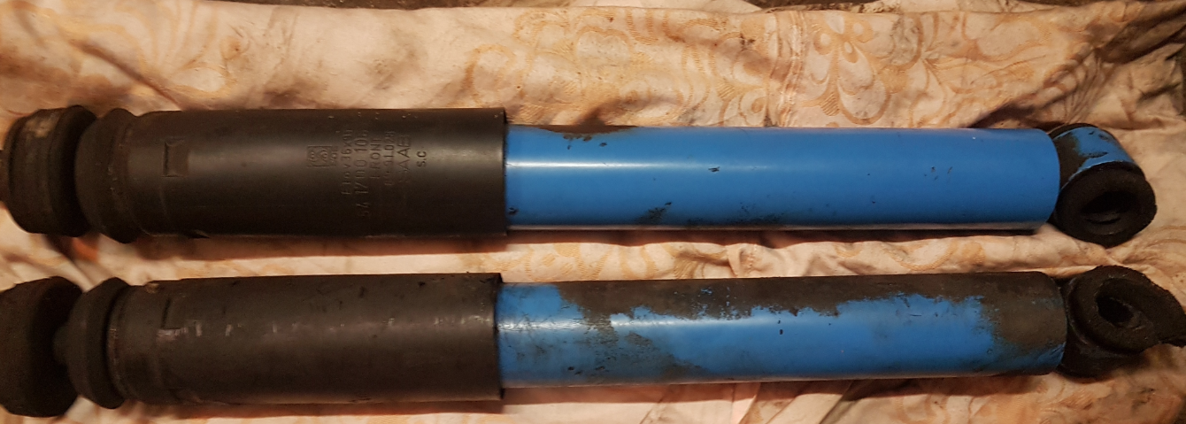

Da Malachit meine Lieblingsfarbe bei den Sedans ist, zudem Weihnachten, könnte ich Dir meine gebrauchten Dämpfer für lau schicken, die Gummis sind jedoch verschlissen, ich habe Kayabas eingebaut, Stück 25€, nix Besonderes eben und noch keine Langzeiterfahrung.

Wow, besten Dank :eek::smile:
Trotzdem zwei Fragen:
Wie alt sind die beiden gebrauchten denn ?
Bekommt man die Staubschutzgummis noch wo her ? Meine sind ja abgebrannt :redface:
Aber grundsätzlich nehme ich sie gerne.... Da ich ja nicht viel Geld habe freue ich mich über jede Gabe
Was meinst du mit "Staubschutzgummis"? Sowohl Befestigungsgummis als auch die Schutzkappe wären zumindest bei den gebrauchtenDämpfern ja dabei - oder meinst du den Anschlaggummi für die Feder (kann ich auf deinen Fotos nicht so recht erkennen)?
Diese gäbe es auch recht günstig (zzgl. Versand) in Schweden : https://www.bildelsbasen.se/se-sv/OEM/9101882/?page=1&order=price&asc=1
Ich meinte wohl die Schutzkappe, also den Teil, wo das Gummi etwas länglich zur Mitte hin den Dämpfer umhüllt ....
Die Hülle am Dämpfer? Die gehört zum Dämpfer selbst. Es gibt für die Dämpfer noch Buchsen. Aber die sind eigentlich immer bei neuen Dämpfern dabei. Joschy hat sie bei seinen gebrauchten ebenfalls mit draufgeschraubt.
