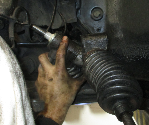

Wenn ich dazu komme - im Moment hat er gerade noch eine andere Baustelle, weil dem HU-Prüfer ein Tropfen Servoöl in den Nacken fiel... :redface:
Aber vielleicht findet sich ja noch Zeit, bis die Ersatzteile da sind...
