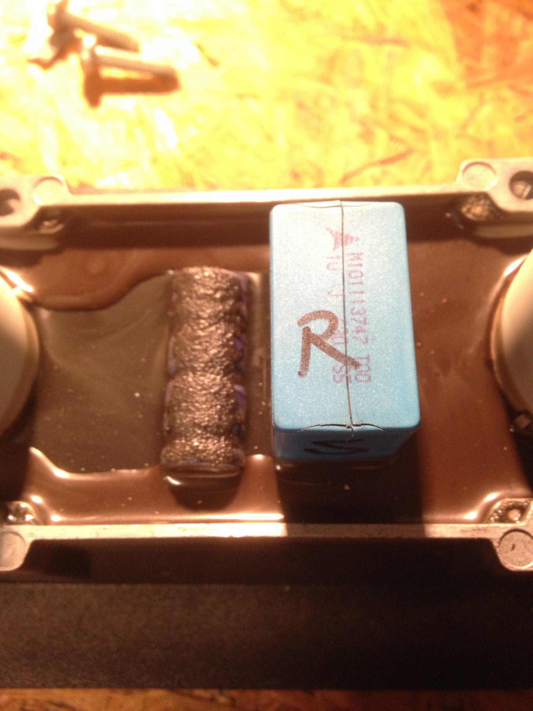

Hier nun der Zusatz zu #7
Von außen kein Hinweis auf eine defekte DI
......aber ein Zeichen der Verschmorung auf dem Kondensator - daneben Hülle auch geplatzt.... siehe auf dem Foto:
Hab gerade keine Möglichkeit das DI-ng durch zu messen.
Mach mit bei der Sammelbestellung
Danke, dann hat sie ja immerhin 10+ Jahre gehalten.
