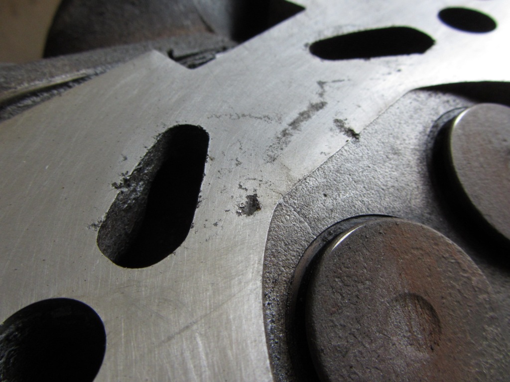

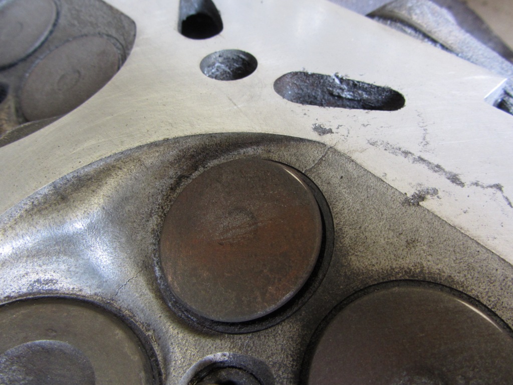

ich hatte schon mal einen ähnlichen Fall, wo das Öl bereits deutlich Wasser enthielt (Caffe crema Emulsion).
Ursache war ein Riss im Zylinderkopf.
IMG_5752.thumb.JPG.7c9660fd792e9fb02be9d2866f6eda14.JPG IMG_5838.thumb.JPG.8b8259f28517ad7bf7a5acdfd3031ab4.JPG IMG_5839.thumb.JPG.9ed23b4b8b3e281634c0600bbb84f663.JPG
Der ist ja wirklich gut zu sehen....
Hab den Kopf abdrückenlassen, er ist definitiv hinüber.
Nächste Woche kommt der Schwedenteile-Kopf rein.
