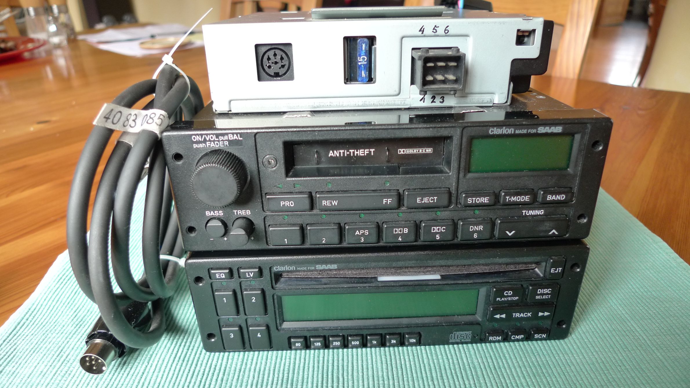

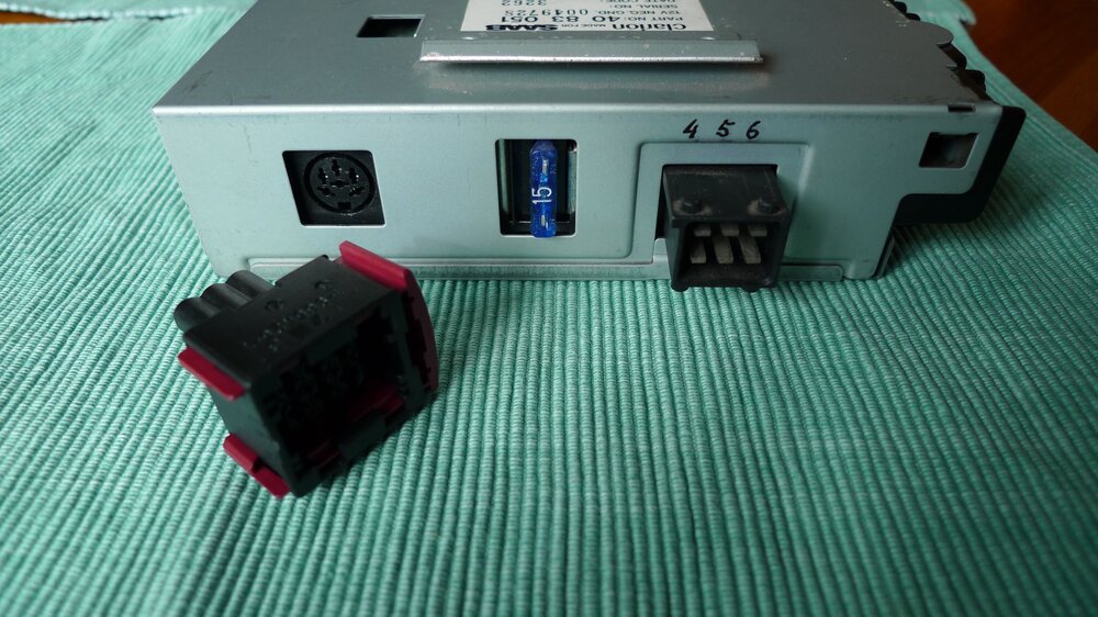

Nach langem hin und her und suchen und und .... hab ich jetzt ein kpl. Soundsystem von Clarion, also das hier:
Saab-ClarionUSA01.thumb.jpg.27734d1048f3423ee6191965d3a8191a.jpg Saab-ClarionUSA02.thumb.jpg.6bdf49a16c3f0e85c68240b15688620c.jpg Saab-ClarionUSA03.thumb.jpg.819f886c890b49d540228e850b21bb0a.jpg

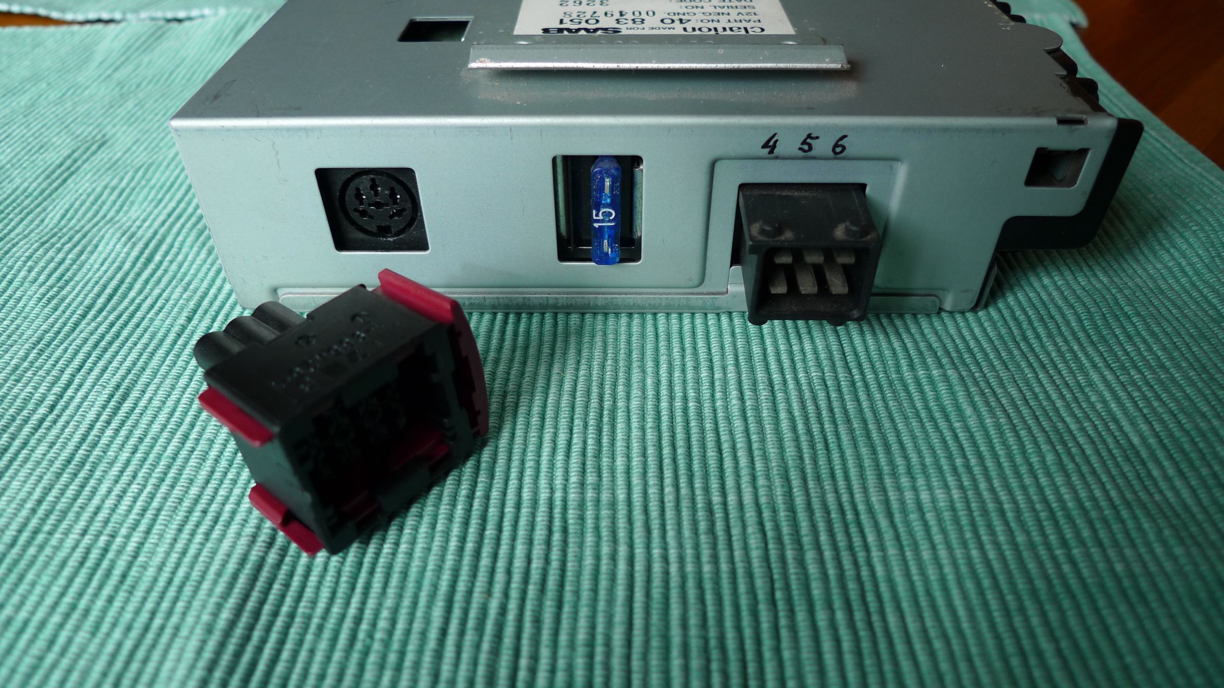

Zum Teil waren die Kabel/Stecker leider abgeschnitten. Deshalb habe ich die originalen Stecker wieder verbaut, die Beleuchtung wieder kpl. funktionsfähig gemacht und noch ein paar Kleinigkeiten. Alles getestet (bis auf den Verstärker) geht so weit alles. Den Verstärker habe ich mangels Kabel, das mit dem quadratischen sechspoligen Stecker, noch nicht getestet. Das Kabel könnte ich anfertigen, dazu habe ich mir den passenden Stecker besorgt (Bild3). Allerdings wollte ich vorher noch checken und hier fragen, ob jemand weiß, ob dieses Kabel, das ja am 9000er von der Mittelkonsole bis unter den Beifahrersitz liegen muss, dort normalerweise schon liegt, obwohl in dem betreffenden Fahrzeug bisher keine solche Anlage verbaut war, oder ob ich das in jedem Falle anfertigen muss. Weiterhin sind ja die Lautsprecher bisher alle 4 an das vorhandene Radio angeschlossen. in der abgebildeten Verstärkervariante werden aber die hinteren Lautsprecher separat über den Verstärker versorgt. Dazu müssten ja die zugehörigen Kabel aufgetrennt und jeweils zum bzw. vom Verstärker weg nach hinten geführt werden. Wo macht man das am sinnvollsten? Hat das schon mal jemand hier so gemacht? Oder entriegelt man im betreffenden Stecker die Pins und zieht die Kabel für die hinteren Lautsprecher dann raus und verlegt sie unter den Beifahrersitz. Ich bin noch am zweifeln ob ich die Teile in das 900er CV einbauen soll. Da gibt es mit Sicherheit(?) keine entsprechende Vorverkabelung. Schaltplan für den 900er ist vorhanden. Dürfte ja soweit ahnlich sein beim 9000er, lediglich, dass der Verstärker unter den Rücksitz eingebaut wird.
Für Tipps dazu bin ich dankbar.
Nein,
das Kabel des Audiosystems liegt nicht. Das wurde entsprechend verlegt, wenn das Audiosystem bestellt wurde.
Und das abgebildete Audiosystem gehört nicht zum 9000er.
Nein,

Mit Tips kann ich leider nicht dienen, nur mit Bewunderung.
Wirklich toll das Teil und sehr beneidenswert. :bawling:
Hast Du das über private Kontakte ergattert oder wo hast du das gefunden?
Ich hatte auch mal Ausschau danach gehalten, da es sich so toll einschmiegt und ich stehe einfach auf „Mäusekino“. :adore:
Auch wenn ich meine Trollhättan II mit der Klinke für das Handy praktischer und zeitgemäßer finde und auch keine CD Sammlung im Auto möchte. So was wäre schön geil.
Mein Glückwunsch und wenn du es irgendwann gegen ein Trollhättan II tauschen möchtest ...:flute:

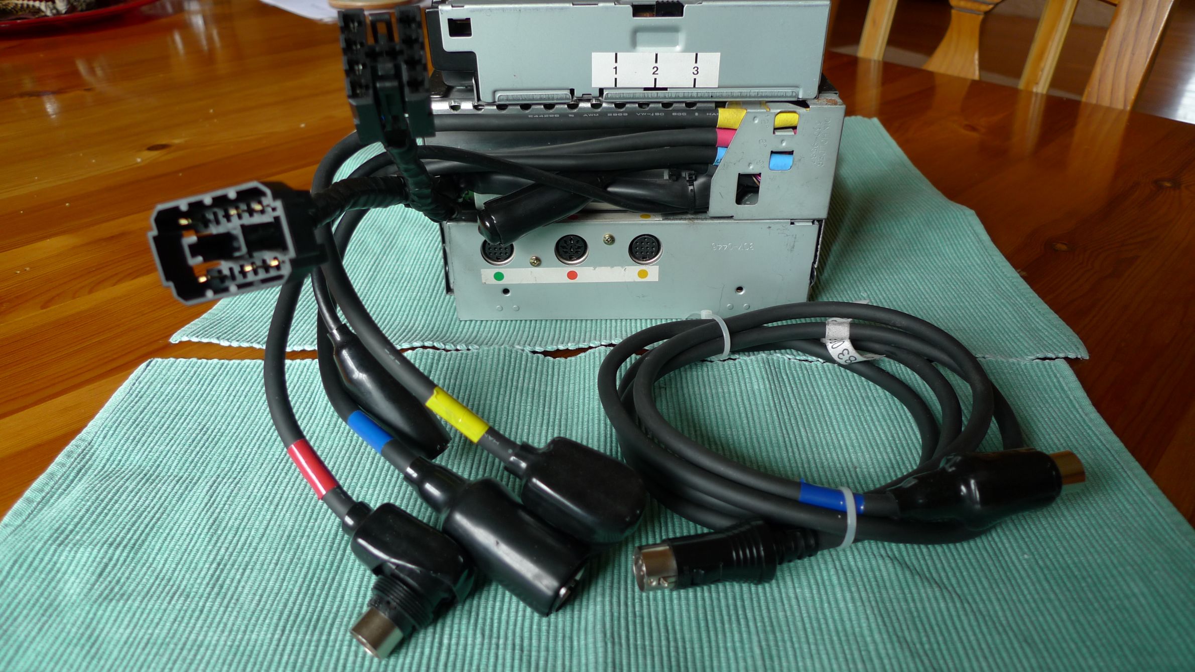

Hallo, ich häng mich mal dran hier.
Bei den späteren Audio-Systemen im 9000 (Radio + Verstärker) ist das verstärkte Signal für die hinteren Lautsprecher im gleichen Kabel wieder zurück zum Radio geführt. Das wäre doch auch bei dir sinnvoll, wenn du eh schon ein Kabel vom Radio zum Verstärker anfertigst und verlegen musst. Das wären dann nur 4 Adern mehr, die zurück zum Radio laufen. Und da kannst du sicher einfacher die neuen and die vorhandenen 4 Kabel für die hinteren Lautsprecher anschliessen. Außerdem bleibts dann original.
Super Idee, werde ich so machen :top:, dann bleiben die Strippen zu den Lautsprechern unangetastet.

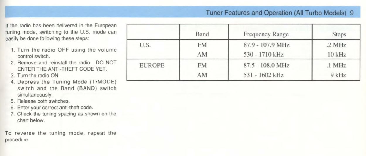

Das Radio kam aus den USA. ist aber jetzt schon auf deutsche Frequenzen umgestellt. das geht bei den späteren, ich meine ab 1990, per Tastenkombination.
[ATTACH=full]141825[/ATTACH]
Und ab 95 nicht mehr.
Danke für die Info, hab ich bisher nicht gewusst.:smile:
Da hab ich ja noch mal Glück gehabt .... aber die Modelle ab 1995 kommen für mich eh nicht in Frage. Die gefallen mir nämlich nicht so gut.
Bei meinem 1997er scheint das nicht zu funktionieren... :frown:
Wie Oliver schon schrieb - ab 95 anscheinend nicht mehr.https://www.saab-cars.de/threads/9000-audio-system-varianten-einbaumoeglichkeiten.60451/reply?quote=1284959
Super... :smile:

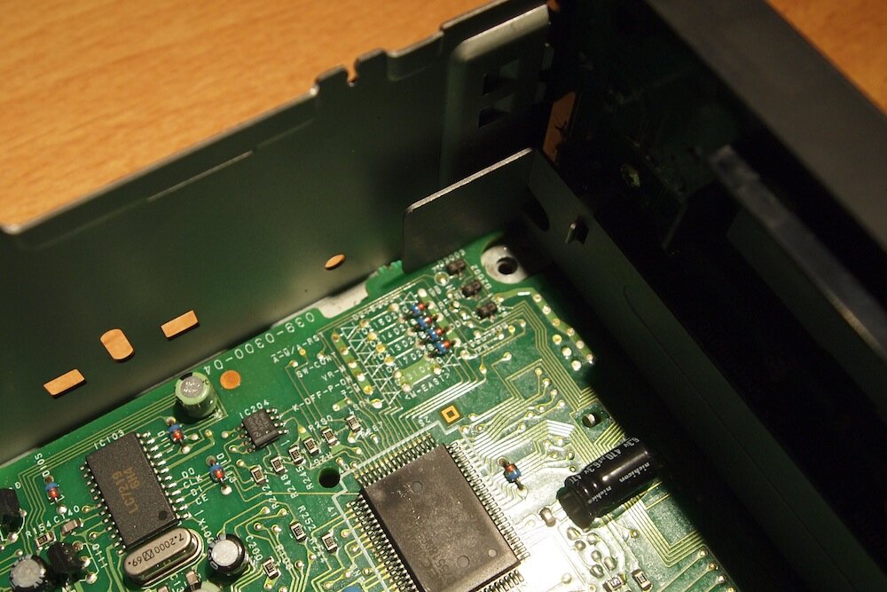

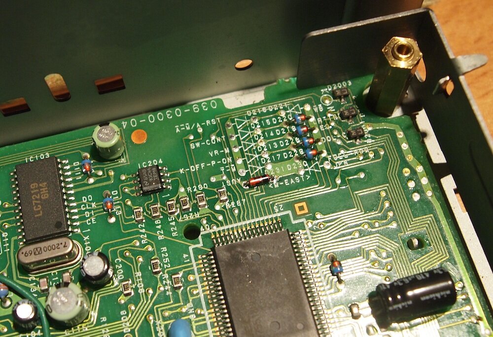

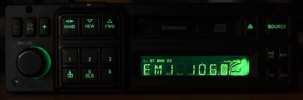

So, um das hier mal mit Fakten aufzulösen: Das US-Modell der Clarion Headunit für den Saab 9000 ab MY95 (PU-9904A / Saab 4518932) lässt sich problemlos auf EU-Frequenzen umbauen.
Clarion war sogar so nett und hat das alles vorbereitet und sauber beschriftet (auf Englisch! Normalerweise sind da - wenn überhaupt - japanische Kanji). Unter dem Kassettendeck sind mehrere Schalter zur Initialisierung des Mikrocontrollercodes. Zwei davon sind für die Frequenzen. Keiner - US; linker - Japan; rechter - Australien; beide - Nahost.
Australien ist identisch zu Europa (also UKW ist identisch, nur MW hat ein leicht längeres Frequenzband). Also da eine Diode eingelötet.
Fertig.
Macht jetzt 0,1 MHz Sprünge und findet z.B. unser Stadtradio bei 106,6 (das wäre vorher nicht gegangen). Leider schlecht zu erkennen, weil mein Modell ein defektes LCD hat, müsst ihr mir wohl so glauben. :biggrin:
1.thumb.jpg.57f1e5f488be9217542dd3dbe324123f.jpg 2.thumb.jpg.a6b968bf3eb52bd34e99a720ec9aad0f.jpg 3.thumb.jpg.1a9b14978bee0346d1ad78706b0d16d2.jpg
Fertig.
