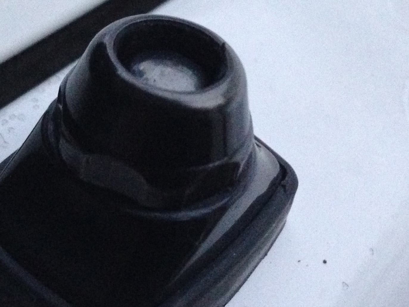

Der Empfang meiner gekürzt, reparierten Antenne ist wunderbar!! Auch in gebieten mit schlechtem Empfang!

Denke tatsächlich, dass ein "10,- Neuteil" ähnlich gut ist wie ein gekürztes Original. Und ich finde, es sieht nicht ganz schlecht aus mit der kurzen Antenne.
Was mich bisl irritiert ist, dass der Stab bisl zu weit einfährt. Das Ende verschwindet in ca 4mm unterhalb der "Überwurfmutter" (welche nicht weiter auf das Rohr aufgeschraubt werden kann - falls jemand den Gedanken haben könnte ...)
Das ist was, was Mich mörderisch stört.
Zumal dadurch sich gesammeltes wasser - insofern es nich festfriert und die Antenne blockiert - am end ins waageninnere läuft.

hat die Antenne im 901 noch keinen Ablauf? Beim 902 hat das Trommelgehäuse unten einen Schlauchnippel auf dem ein klarer Kunststoffschlauch steckt, der ohne Sack nach unten in einen Gummistopfen führt und so evtl. eindringendes Wasser mach draussen befördert.
Jetzt wo du es sagst.
Der Schlauch war allerdings nicht mehr vorhanden. Werd ich wieder einen drauf machen. Danke für den Hinweis.

Habe mir jetzt eine neue originale Antenne gegönnt. Was für ein Unterschied. Während die alte wie ein verrostetes Maschinengewehr klang muss ich mich bei der neuen umdrehen um zu prüfen ob Sie herausfährt.
Gibt es im CC eine besondere Stelle, wohin der Ablaufschlauch platziert werden soll? Oder ist der Schlauch nur unter den Scheinwerfer zu legen.
Der gehört Richtung Radkasten, wo sich der Ablauf befindet...
