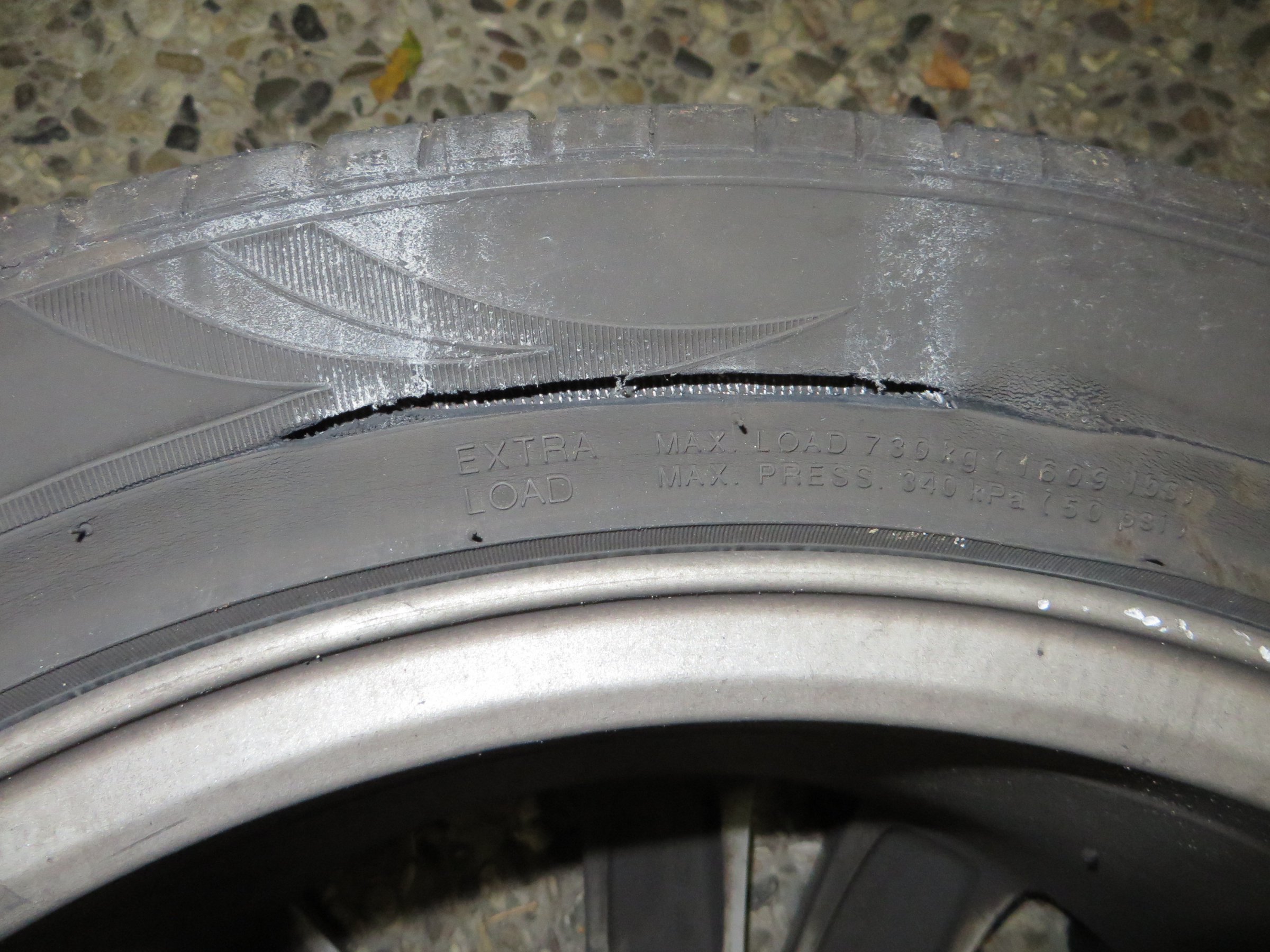

Heute hat es mich völlig überraschend erwischt:
Nachmittags mitten in Hamburg auf der Stresemannstraße im dicksten Feierabendverkehr ist mir vorne rechts der Reifen geplatzt. War echt toll. Und bei dem Schadensbild waren Minikompressor und Reifenschaum völlig nutzlos....
Nun aber das Beste:
Ich habe mich mit plattem Reifen noch bis zum Reifenhändler in ca. 1.500 Metern gerettet.
Dort hatte man in meiner Größe nur einen passenden Winterreifen.... Naja, egal.

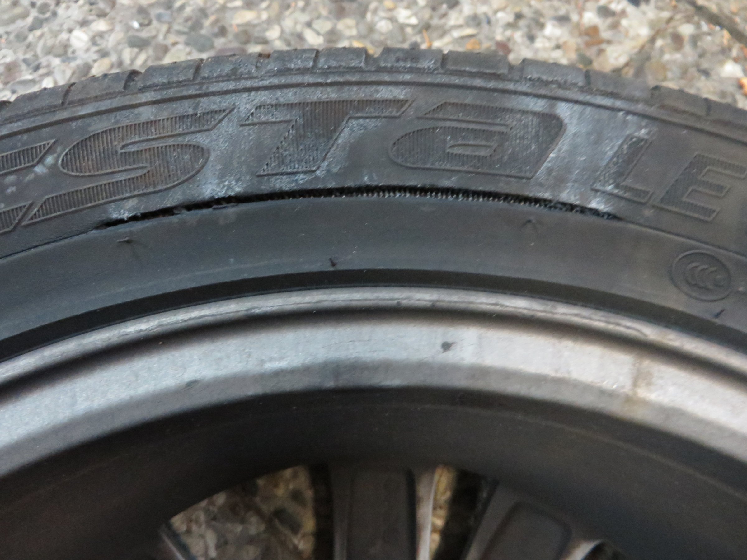

Aber dann haben wir uns auch den anderen Vorderreifen noch einmal angesehen - und der zeigte das gleiche Schadenbild!!!!!!!! Die gleichen Rosse genau an der Reifenkante. Nur eben noch nicht undicht....

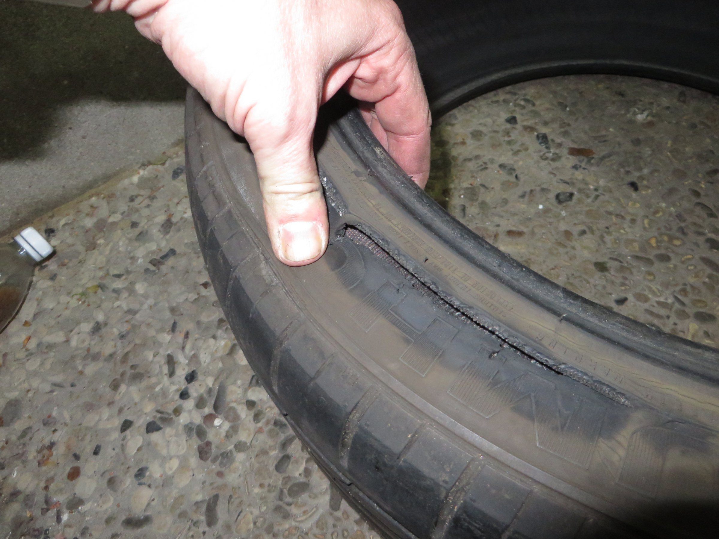

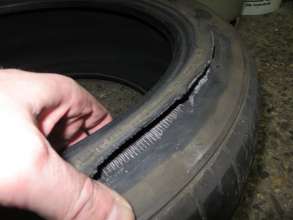

Auffällig auch, dass beide Reifen jeweils innen aufgeplatzt sind und auch beide je 2 Risse haben?!?!?!
Gestern bin ich noch mit mehr als 200 km/h über die Bahn geflogen.... bin nur froh, dass es nicht dabei passiert ist, sondern bei 50 km/h in der Innenstadt!
Ich habe jetzt erst einmal auf Winterräder umgebaut (war eh für morgen geplant) und werde nun alle 4 Sommerreifen erneuern. Welche könnt Ihr empfehlen?
Dimension ist 235/45 R 17 für meinen 2009er 9³ Aero SportCombi.
Im Internet finde ich genau zu diesem Schadensbild bei Kumho diverse Beiträge, scheint also kein Einzelfall zu sein.
IMG_7306.thumb.JPG.9943c76941257bb0983cf60afcd1b706.JPG IMG_7307.thumb.JPG.3450d9454f10989b415a8135f00b6303.JPG IMG_7313.thumb.JPG.efa3ac81a97af4ba396ab442c69a2312.JPG IMG_7314.thumb.JPG.48a58d07f64ba5c090fc55b91b037299.JPG
Die Bilder: ohne Felge der geplatze Reifen, mit Felge der noch dichte rechte Vorderreifen.

Welche Reifenbezeichnung und wie alt sind die Reifen?
Wenn man sich die Bilder betrachtet kommt man ganz schön ins Grübeln.
Grüße
landschleicher
Die Reifen hatte ich 3 Jahre drauf, ca. 30.000 gelaufen.
Ich war auch schockiert und grübel noch immer.
Aber einen Fehler bei mir kann ich beim besten Willen nicht entdecken.

Und wie sieht es beim Reifenhändler aus - Montagefehler...? Da war zumindest bei den Runflat-Reifen doch was, dass da falsche Montage schwere )solche??) Beschädigungen an der Karkasse verursachen kann...
Anderererseits, wenn du markenbezogen weitere Berichte über gleichartige Fehler im Internet gefunden hast, scheint ja in die Richtung was dran zu sein.
Fällt schon auf, daß bei Berichten über Reifenschäden hauptsächlich bis immer Reifen jenseits des Premiumbereichs betroffen sind.

Es gibt Reifen die extrem empfindlich auf den falschen Luftdruck reagieren, hast du das mal gecheckt?
Ich weiß, dass einige dadurch bei diesen billigen Federals "595RS-R" auch eine Rissproblematik haben:http://kito.lima-city.de/20121013_155819.jpg
Nur da entstehen die wohl immer auf der Luftfläche und gehen nicht komplett durch.
Deswegen geben manche Hersteller (zum Glück) nur eingeschränkte Reifenfreigaben für ihre Fahrzeuge.

Och sowas kommt vor - hatte beim Motorrad mal eine Garnitur Bridgestone, da sahen die Flanken nach 4000km und einem Jahr aus, als ob ein Hergottschnitzer sich daran versucht hat. Hab dann ein paar Euro von Bridgestone gutgeschreiben bekommen...
In dem Konkreten Fall sieht es so aus, als ob die Vulkanisierung zwischen Lauffläche und Flanke ncith so 100% durchgehalten hat. Reklamieren kann man ja versuchen - ob bei 3 Jahren udn 30.000km was raus kommt sei mal dahin gestellt.. Immer den richtigen Reifendruck gefahren?

Was fahr denn das Produktionsdatum der Reifen?
Ich hatte mal ein ähnliches Bild bei einem Fremdfabrikat, bin Monate lang mit wenig Luft rum gefahren und dann gab es entlang dieser "Vulkanisierungslinien" kleine Risse. Also wie Transalper sagt, war der Luftdruck wirklich immer da?
