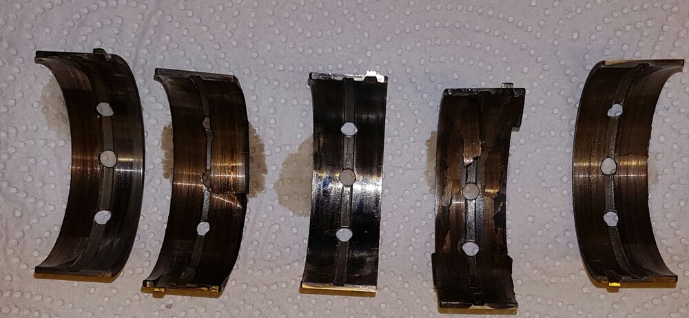

KW ist draussen. Anlaufscheiben sind wie neu. Null Verschleiß... :confused:
Die Lager auf der KW (Pleuel und Hauptlager) sahen teilweise nicht sehr schön aus. Schwarze Streifen (nur auf einem Teilradius), sichtbare "Riefen"....
Erste "grobe" Messung mit einer (sehr hochwertigen - keine Lidl) Schieblehre sieht komischerweise garnicht so schlecht aus.
Kleinste gemessener Durchmesser 57,96 (mit viel "Drücken"), sonst eher 58,00 bis 58,98.
Die Stellen mit schwarzen Streifen scheinen ein "Auftrag" zu sein. "Riefen" evtl. auch. Könnte sein, dass sich das von den Lagerschalen da etwas aufgetragen hat.
Nächster Schritt: Versuchen die Lager wieder "blank" zu bekommen und mit Mikrometerschraube nachmessen....
Messung mit der Mirkometerschraube war erstaunlich gut. Jedes Lager auf 4 Positionen gemessen und kaum Unterschiede....
definiere 'kaum'
definiere 'kaum'
57,990 zu 57,985 z.b. Nicht mal 1 hunderstel Unterschied...
Ich hatte die Werte alle aufgeschrieben, Zettel finde ich nicht mehr. Bei einer Stelle waren es mit Wohlwollen 1 hunderstel (,008) Unterschied...(zwischen min und max Wert).
Alles auf jeden fall noch in der Toleranz...
Ok Luca, alles fein. :top:
Für manchen Grobschmied wäre ja 'nen Zehntel noch lächerlich wenig.
Naja,
dass da der Unterschied nicht im Zehntelbereich sein darf.....ist schon klar.
Die Kolben selber, sehen tip top aus. Die könnte ich fast für neu verkaufen. Da ist nichts dran zu sehen.
Der Block selber hat sicher nichts. Laufbuchsen sind top (Hohnspuren zu sehen, keine sichtbares Zeichen von minimalsten Riefen o.ä.), was auch mit dem Bild der Kolben zusammenpasst.
Komische Sache.
Nicht unbedingt: wenn der Vorbesitzer zu jenem Typ Autofahrer gehört, die knapp über LL-Drehzahl Vollgas geben, um dann spätestens bei 2500 Umdrehungen in den nächsten Gang zuschalten, in dem sich dann das Spiel wiederholt, könnte ich mir vorstellen, dass die Hauptlager so aussehen und der Rest des Motors top aussieht.
