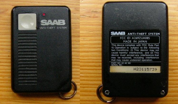

FCC A26.... = Alpine
Frequenz 433.9 Mhz, das liegt im erlauben ISM Band.
https://fccid.io/A269ZUA085
Entschuldige meine dämliche Frage. Hilft mir das weiter, um meine Alarmanlage wieder in Betrieb nehmen zu können? Ich bin da ziemlicher Laie.
