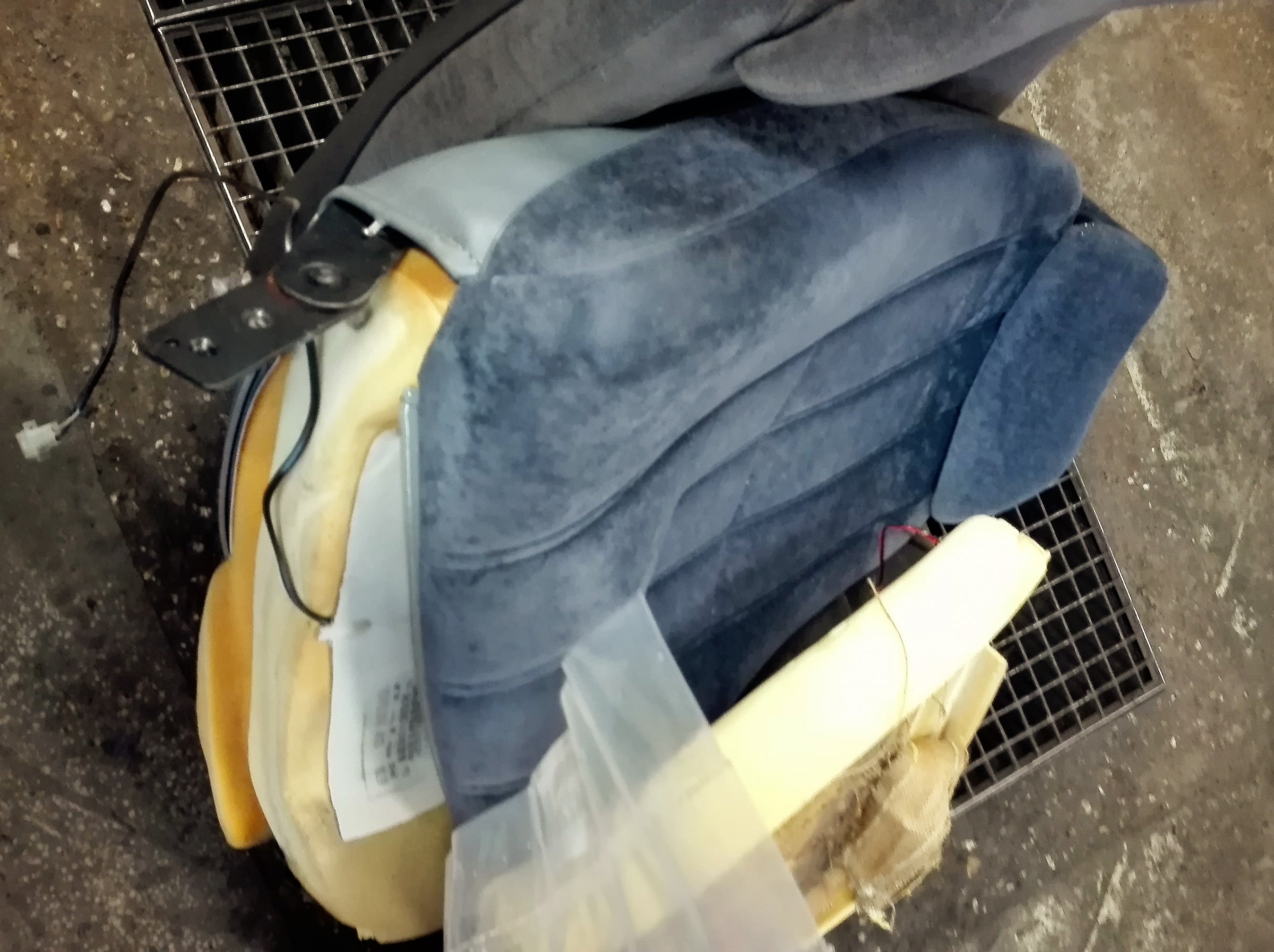

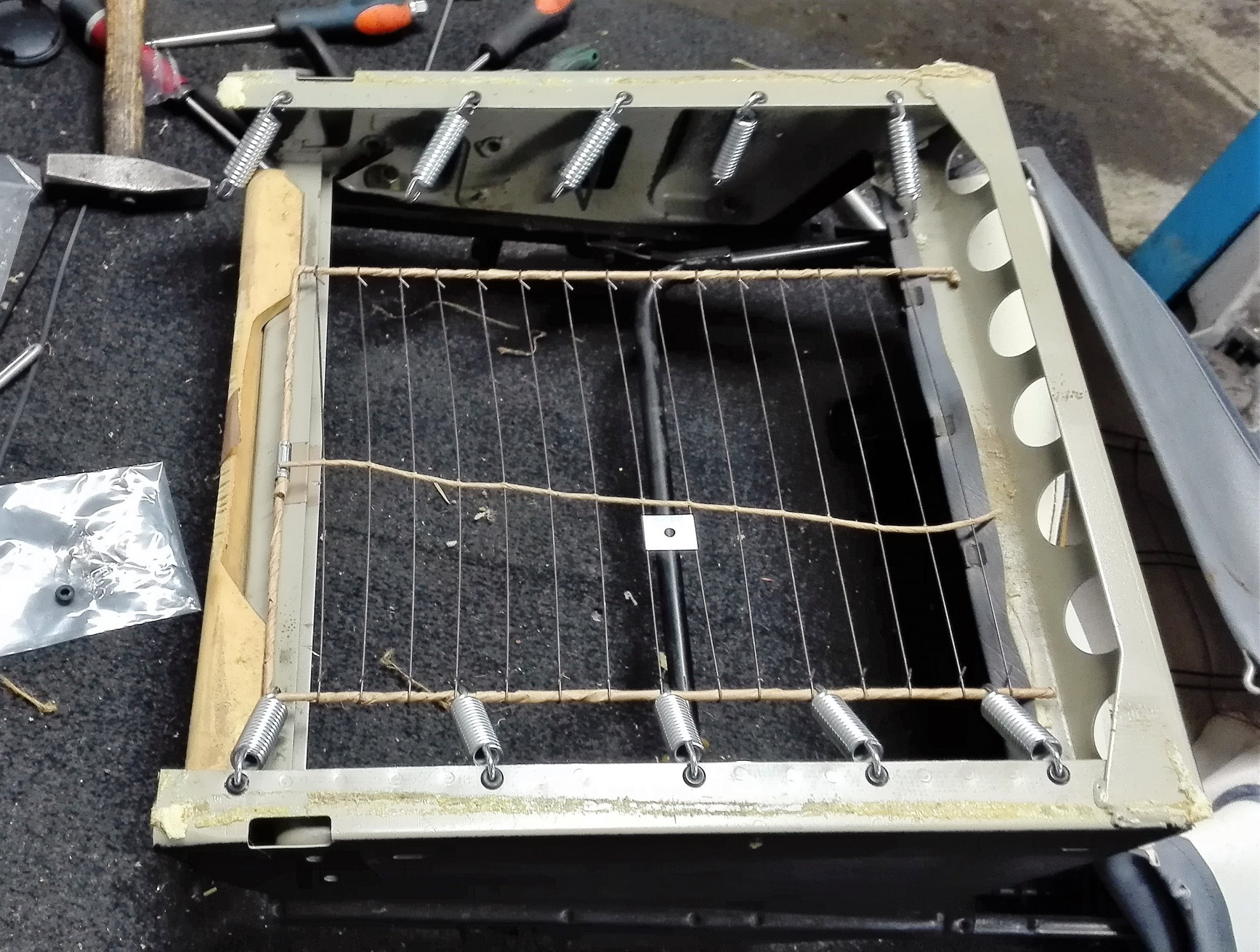

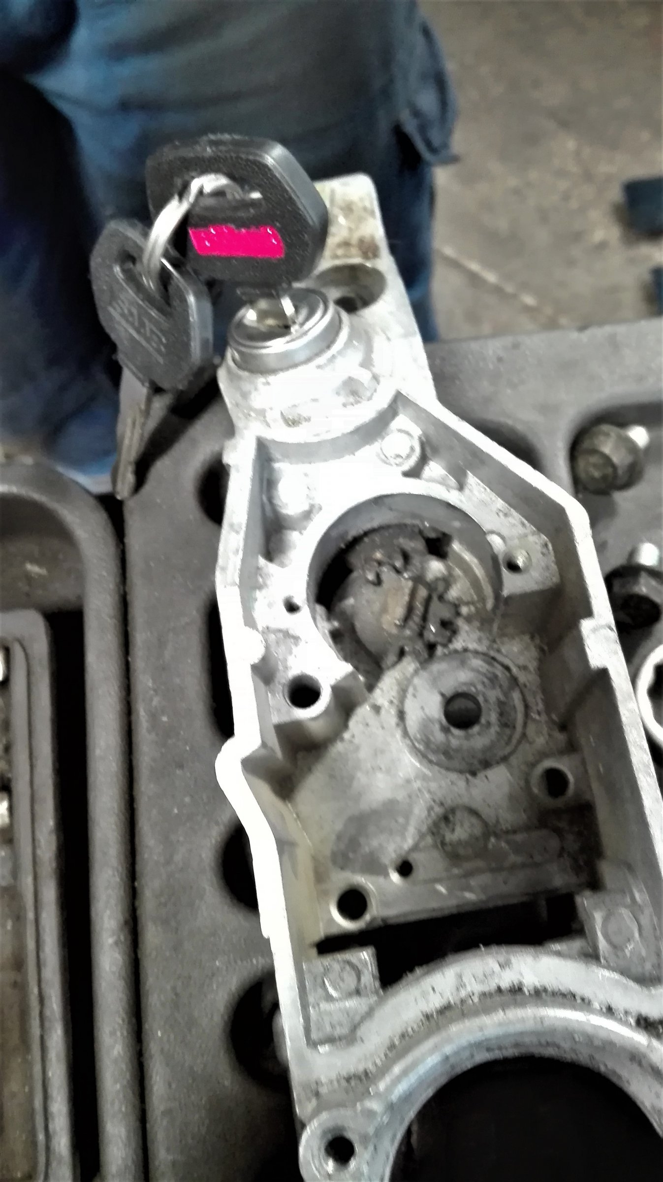

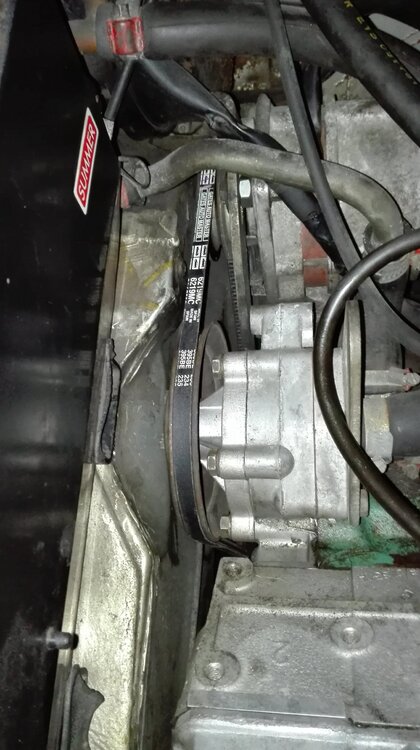

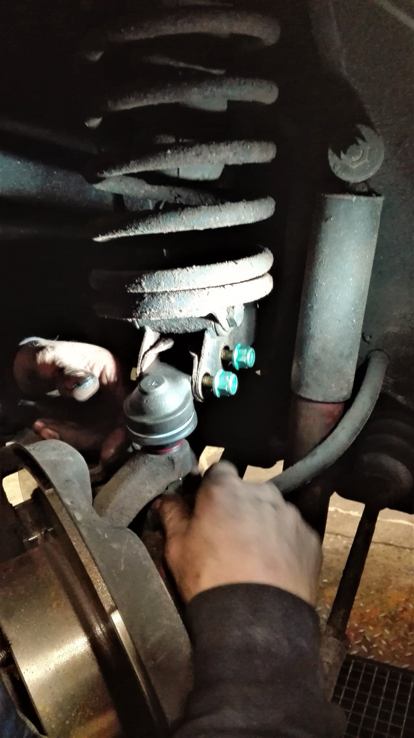

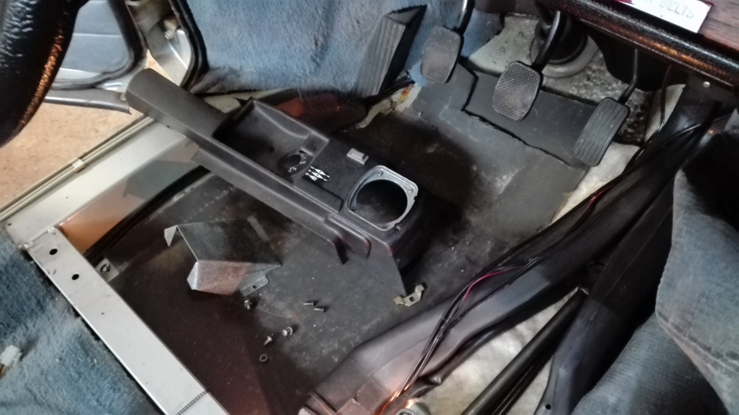

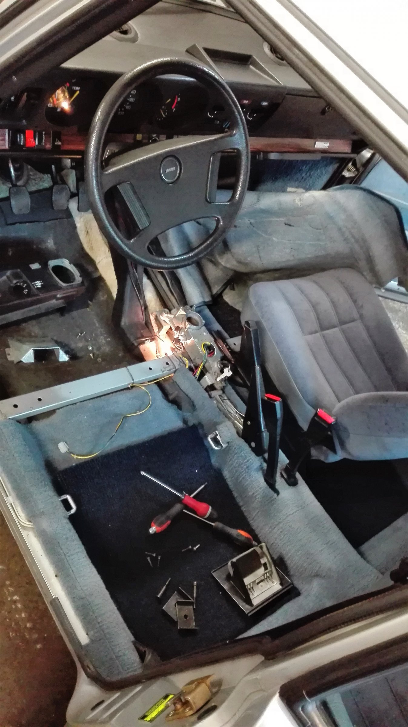

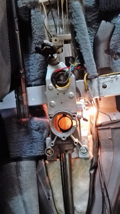

Es ging mal wieder etwas weiter, Schaltung gängig gemacht Schaltsperre repariert, Sitze haben neue Unterfederungen bekomen und sind umklappbar gemacht worden, neue Wapu und Traggelenk.

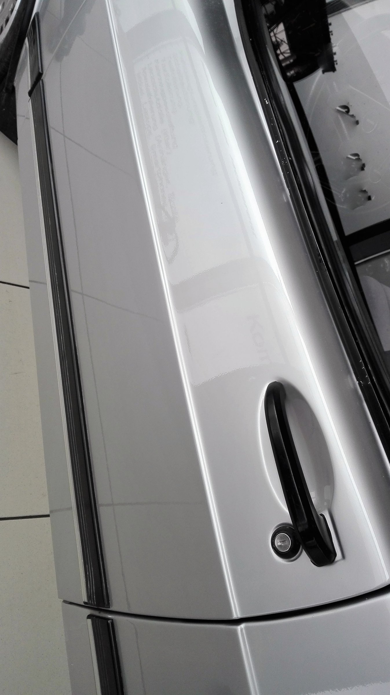

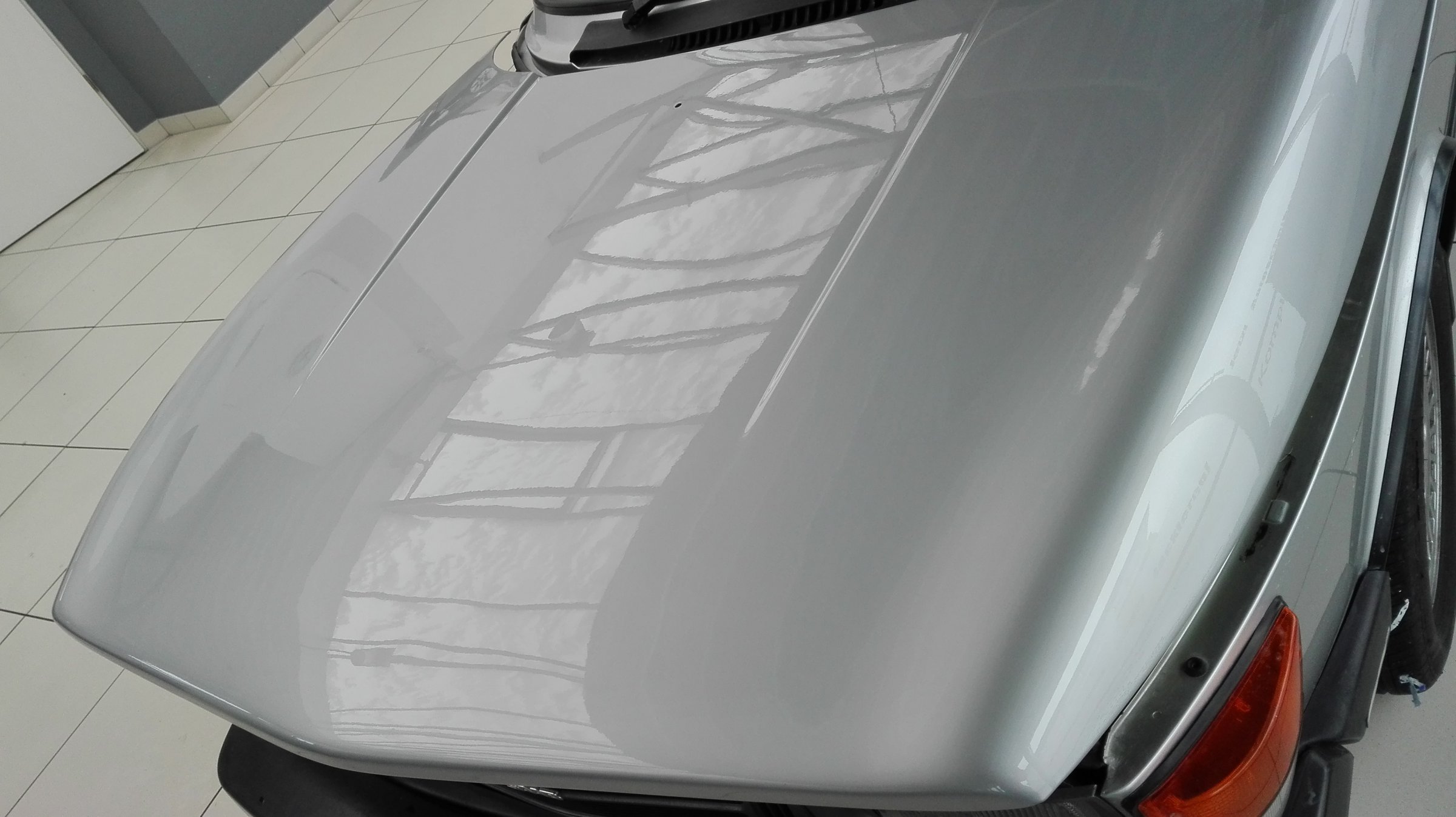

Die Motorhaube und Fahrertür hatten einige blinde Stellen und kleine Dellen----- jezt nicht mehr:biggrin:
