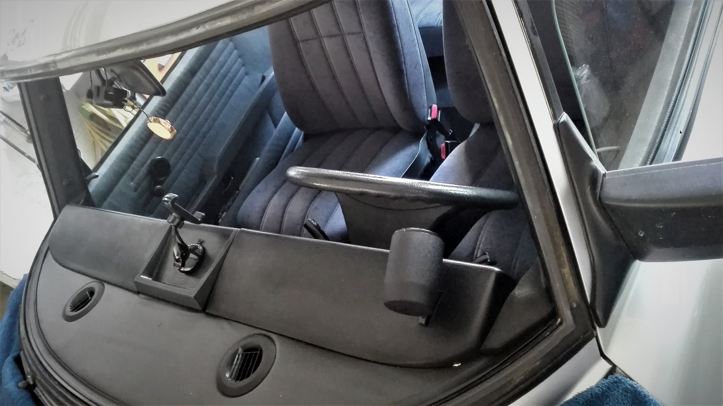

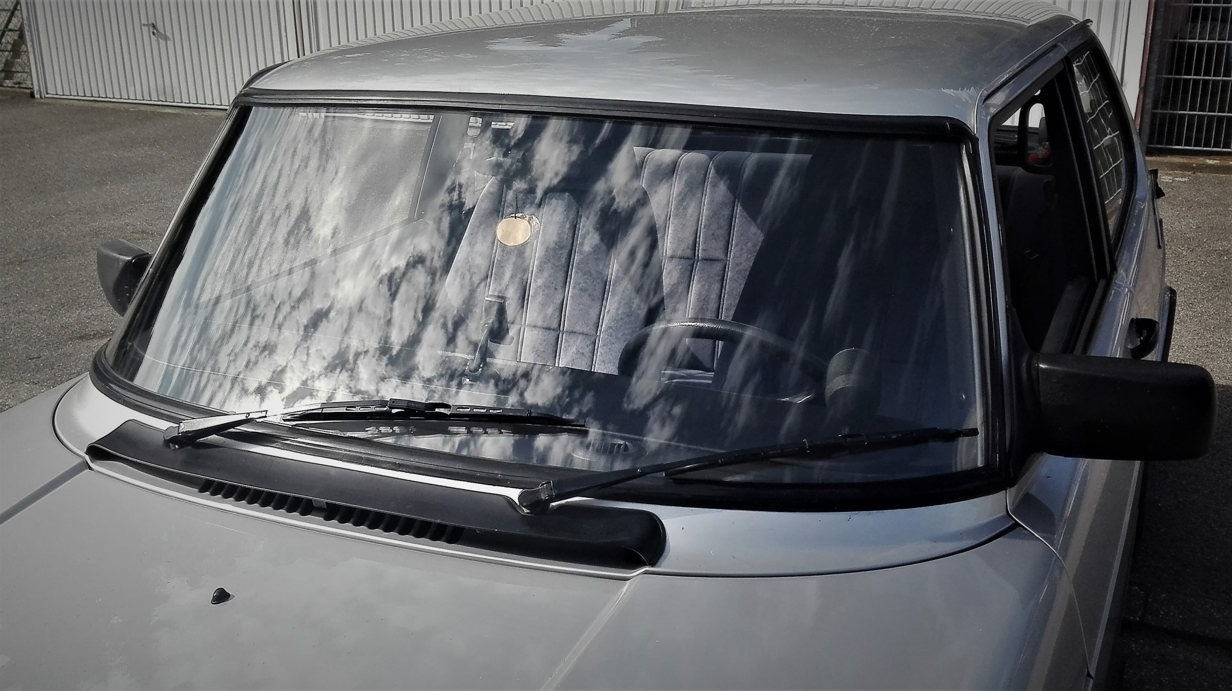

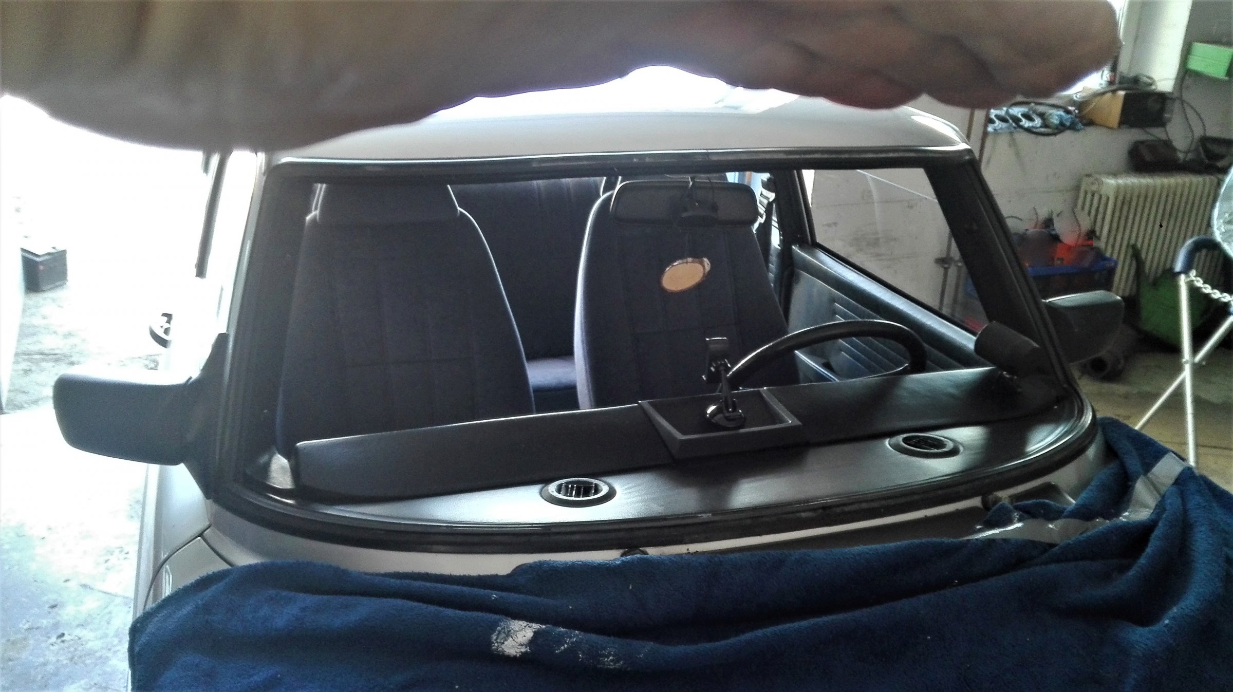

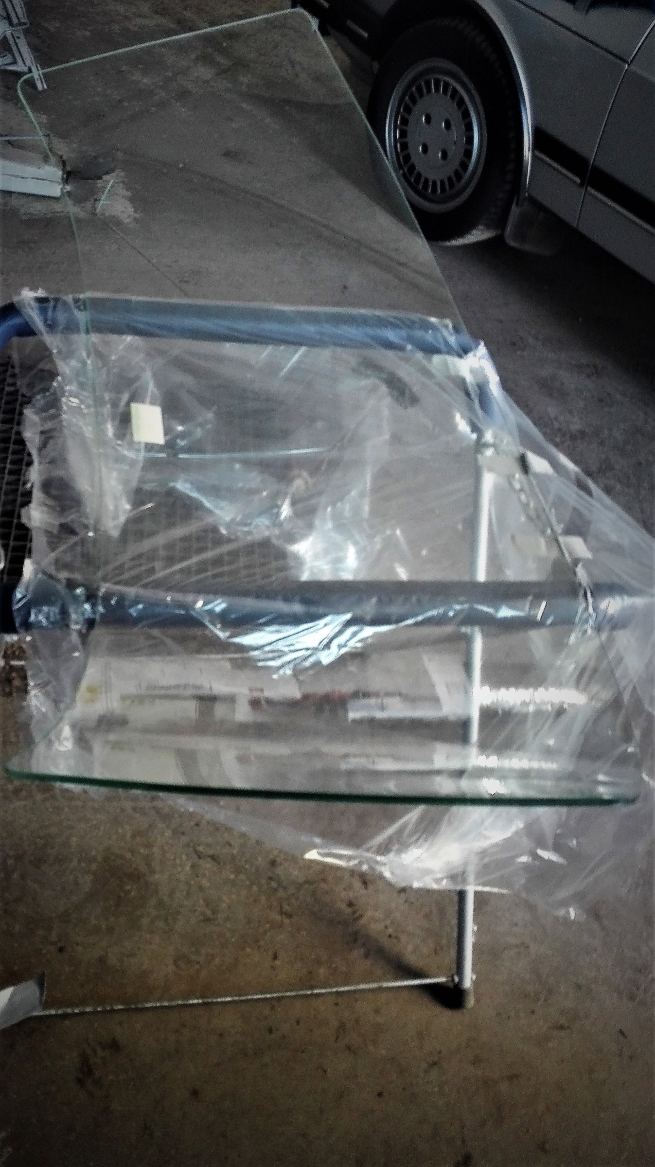

Nachdem der Winter nun endgültig vorbei zu sein scheint, bekommt Ida eie neue WSS! Ich werde nach der "Tat" hier Fotos einstellen.
Ne knappe Stunde Arbeit und man hat wieder ungehinderte Sicht!!!
IMG_20180427_142523.thumb.jpg.fdf4b3095e330597e2c46b22e38917ab.jpg IMG_20180427_142505.thumb.jpg.6bf5fbf819856d75e6d3c310941b4667.jpg IMG_20180427_142359.thumb.jpg.cb4248b564daf905cd36af48fc6685d0.jpg IMG_20180427_162726(1).thumb.jpg.946667455ae1218010e3ab6151d0fee2.jpg
Wer ist der Hersteller?
Weiß ich nicht.
Habe ich aus Schweden mitgebracht.
Heute nochmals nachgeschaut, Kennung E17= Finnland. Gab's auch mit grün oder Bronzekeil.
Und warum hast du eine ohne Keil gewählt?:eek:
Die gehört nicht zu dem Auto. Außerdem sind die mit Keil insgesamt farbig, das passt dann nicht zu den anderen Scheiben am Auto.
Ja das leuchtet ein.

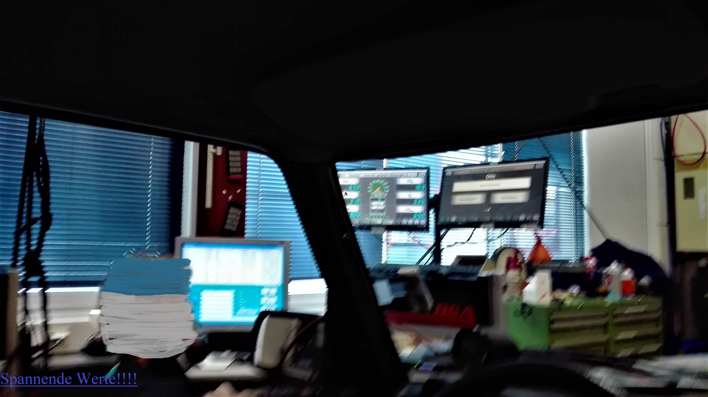

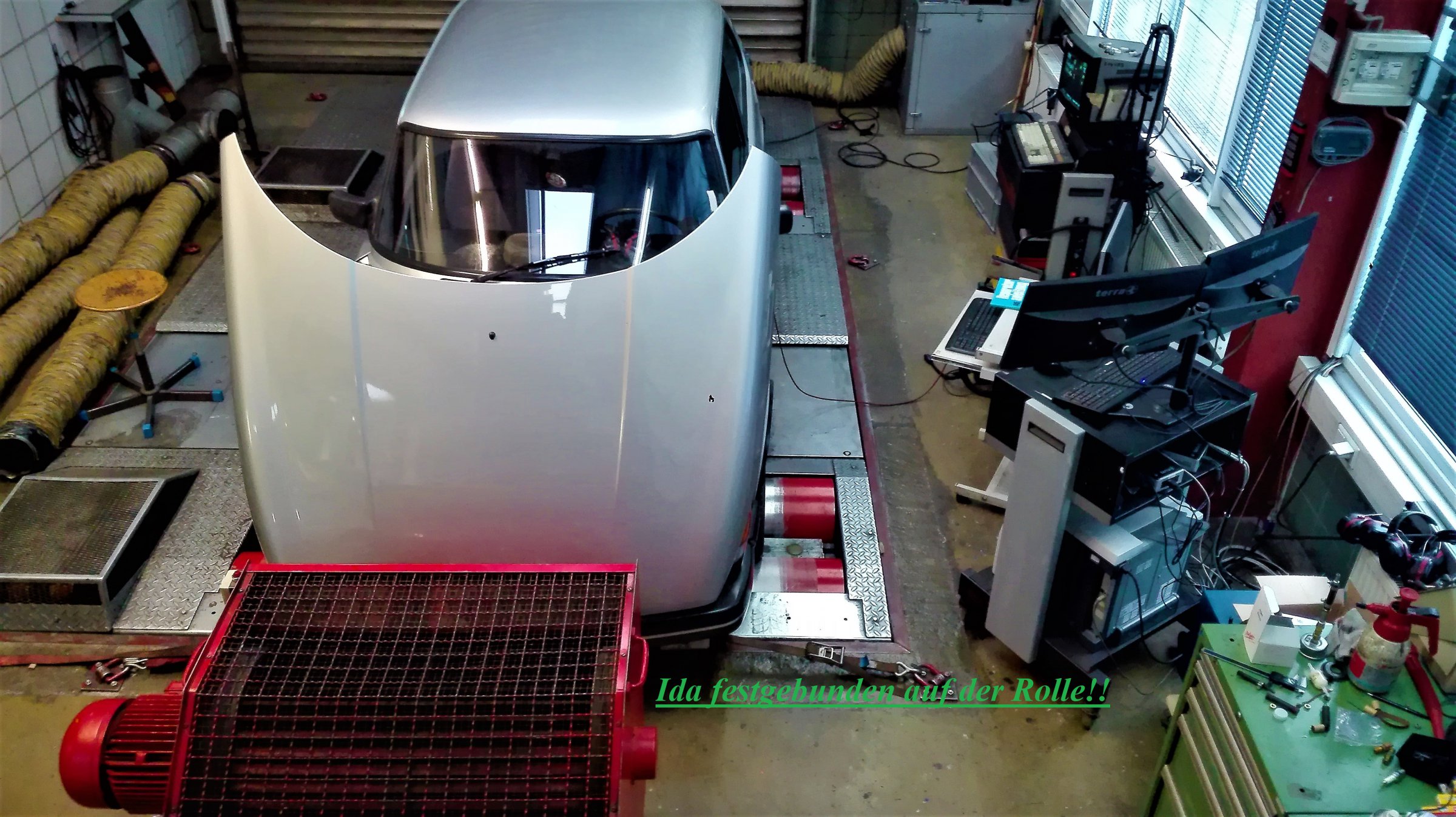

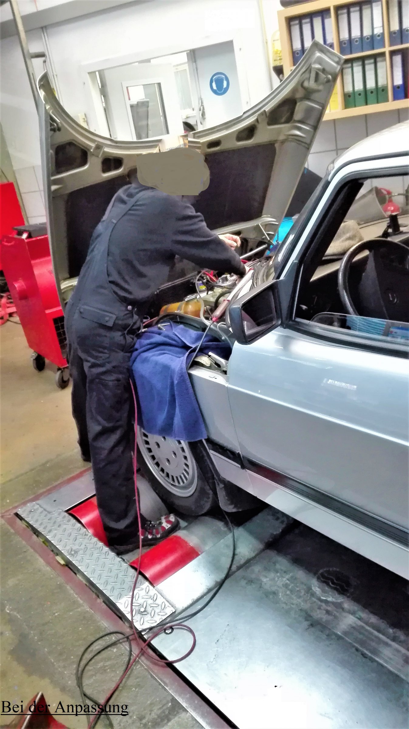

Nach mittlerweile fast drei Jahren im Betrieb war Ida gestern auf dem Leistungsprüfstand zur Optimierung! Dabei wurde die Vergaserbestückung vom Leerlauf über Teillast bis hin zur Vollast (5550 RPM) angepasst. Da konnte einiges verbessert werden!!!! Auch der Verteiler wurde genau untersucht. Der verstellte den ZZP kontinuierlich bis auf 30° vor OT!!!!!

Nach mittlerweile fast drei Jahren im Betrieb war Ida gestern auf dem Leistungsprüfstand zur Optimierung! ..
Und was war das Ergebnis, gibt es Kurven dazu?
Die Aktion hat sich auf alle Fälle gelohnt. Vorher lag die auf der Rolle gemessene Leistung bei 68kw also 6 unter soll. Nun um den gleichen Betrag darüber. Aber der Drehmomentverlauf in dem Alltags genutztem Bereich ist schon seeeeehr viel besser.
