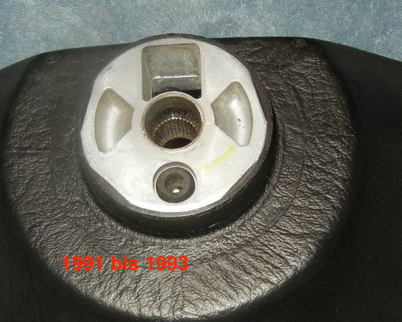

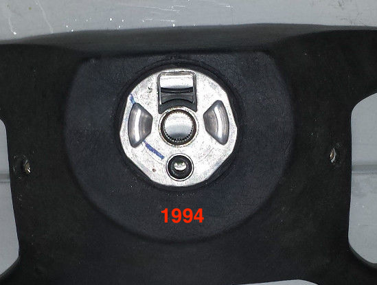

Von hinten sehen sie meiner Meinung nach identisch aus. Sind denn die Lenksäulen oder Schleifringe von den 1994er Last Run Modellen anders? Denn dann würde ich davon ausgehen, dass Saab einfach ab 1994 die Teilenummer für das gleiche Lenkrad geändert hat. Scheint auch logisch, da es ab 1994 ja keine 901er gab. Bis auf die letzten Cabrios.
Hier mal Bilder von hinten:
...Kann mir jetzt jemand bestätigen, ob die gleich sind oder nicht und ob das 4507463 in mein 92er Cabrio passt und wenn nicht wieso?
Ja, passt.
Ja, passt.

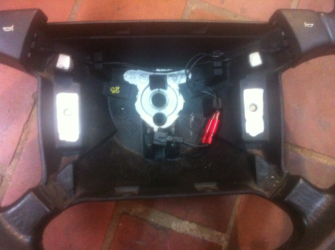

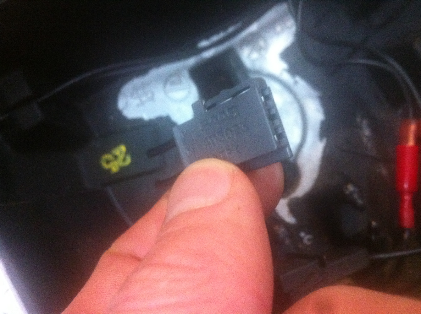

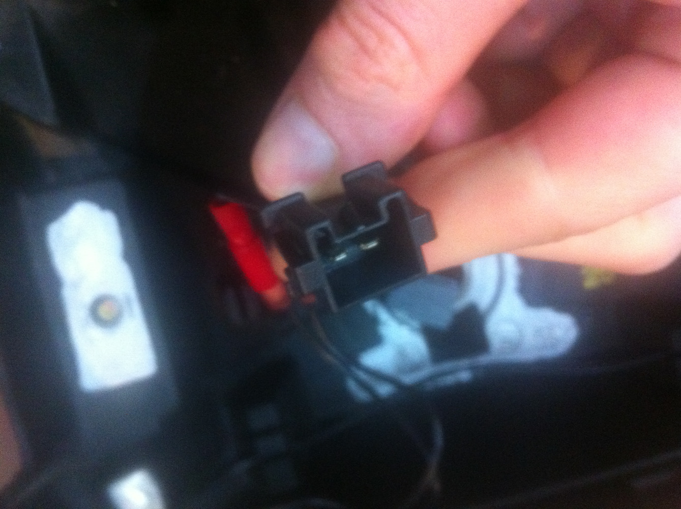

Alter Stecker … neuer Stecker … hier als hack'n'slay von vor ein paar Jahren :biggrin:
IMG_0711.thumb.jpg.ba4e6e856978d65030af2d31c452730c.jpg IMG_0712.thumb.jpg.2913122e4db2bd35a534d593a7931c45.jpg IMG_0713.thumb.jpg.6593d00cb918a05529c5af4d695b87d0.jpg
Ach du meinst das Lenkrad hat andere Stecker?
Ja, das wurde bereits gepostet.
Einfach Stecker tauschen, dann passt es.
