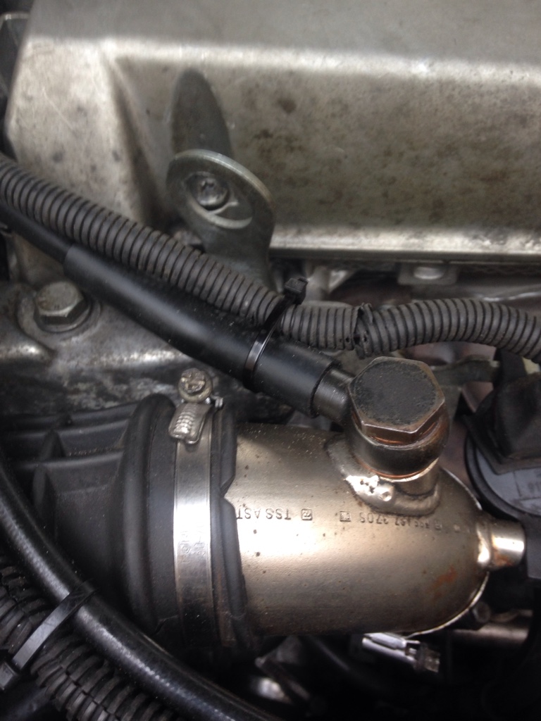

Hallo [mention=16]erik[/mention]
der Unterschied ist der Anschluss der Entlüftungsleitung - bis 03 ist dort eine Hohlschraube mit weiterer Metallleitung zur KGE......
ab 04 ist dort ein schwarz roter Nippel drin, der die Plastik-Leitung MY 04 - .... verbindet.
Ich habe gerade erfolgreich in einen 9-5 MY 00 einen Motor MY 04 verbaut.....den Anschluss einfach umgeändert.....siehe Foto.
Platz für Klima etc ist weiterhin ausreichend

Hinsichtlich der Aussage von [mention=1505]icesaab[/mention]: er meint den Anschluss der KGE mit Hohlschraube bis MY03.

Nein - bis MY - 03 ist die Leitung und der Anschluss aus Metall = Hohlschraube in Cobra
ab MY 04 - ist die Leitung am Kopf bis zur Cobra in Plastik und die Verbindung Plastikleitung in die Cobra eine schwarz/roter Plastik-Nippel.
Darum hab ich die "alte Cobra" von - 03 an den 04 - Motor gebaut und dann den Übergang entsprechend Metall auf Plastik-Schlauch verändert - siehe Foto #6
Bearbeitet von icesaab
Ok, jetzt weiß ich was du meinst.
