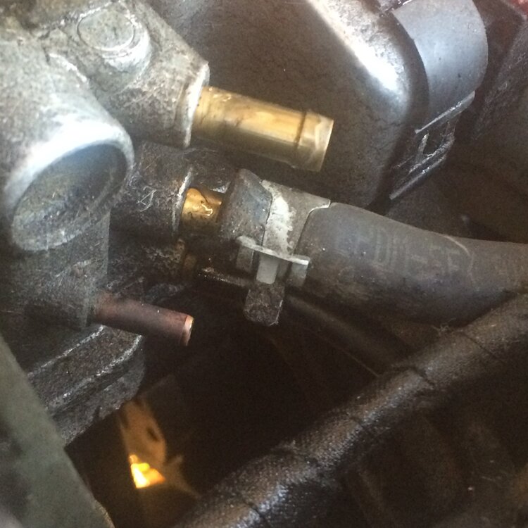

Auf dem unteren, freien Anschluß fehlt ein Schlauch. War das der abgerutschte? Der vom Ventildeckel kommende mit besagtem Ventil sollte da drauf stecken.
Wie sieht es eigentlich mit den Unterdruckschläuchen aus? Auch schonmal erneuert?
Habe das nur fürs Bild abgelassen. Am Ende waren wieder alle belegt..
Ganz unten ist das dünne etwas zu sehen - diese kommt vom Ventil Nr. 3 (denke ich, dass es das ist)
Also ich habe da bisher keine Schläuche getauscht.. Habe da aber schon ,Lust' drauf..

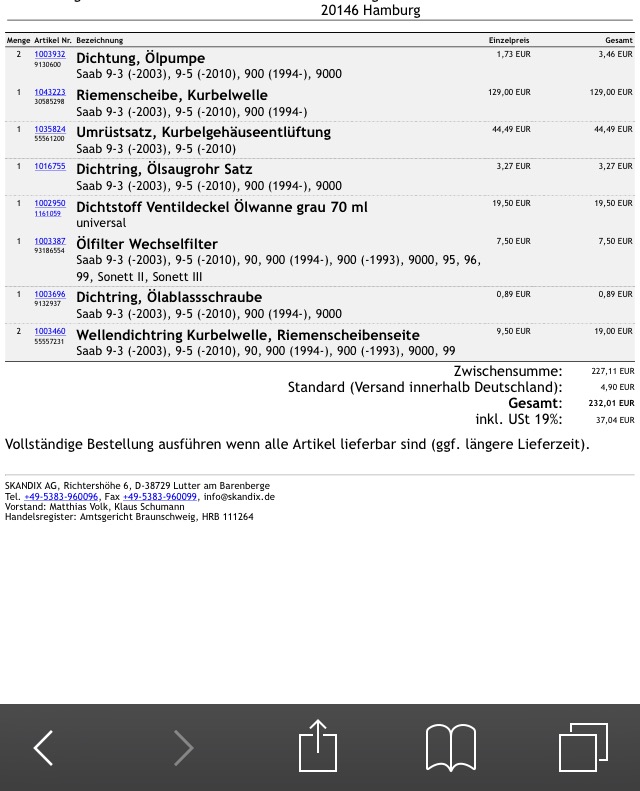

Vielleicht bestelle ich einfach auch nochmal Teile bei Skandix.
Ich würde halt gerne eins nach dem andren machen. Und vielleicht gibt es da ja einen Plan, den ich jetzt abarbeiten kann, um dann zeitnah in HH weitere Schrite zu machen.

Iat das der Satz, den ich auf der Einkaufsliste habe - 3 Ringe oder so?image.thumb.jpeg.e7622b6f13b854a07f1fb4feea6b9a3f.jpeg
Der vom Ventildeckel steckt übrigens schon drauf. Ganz unten - nicht richtig?
