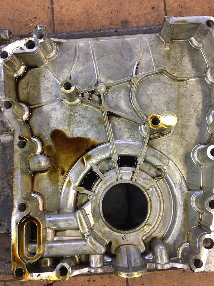

Hi Meiner ist mit Prins VSI mit Turbo KIT und Flaschlube seit 140 t km. War sehr sauber: siehe Bilder. ( bei 224 t km )
Aber meine eigentliche Frage wie sahen die Kettenschienen aus? Meine nähnlich war total im Arsch, ( bin bloss gespannt ob es andere solche Fälle gab) auch wenn alles andere noch im guten Zustand war: siehe Bilder.
Das sieht doch alles sehr sauber aus. Ich weis nicht ob es auf dem einen Foto blöd spiegelt oder ist die Laufschiene an der Spannerseite echt so heftig eingearbeitet?
So siehts bei mir aus

könntest du vielleicht zu deinem Bildern noch einmal die Kerzen zeigen?
Ich zitiere mich mal selbst
ich nehme an das die Bilder deiner Kerzen vorher /nachher abgelichtet waren.

Die Kerzen zeigen nur das vorher. Der Wagen hat nicht wirklich schlimm gequalmt, es sind wohl aber schwarze tropfen hinten rsusgeflogen. Bei entsprechender Beschleunigung war blauer Dunst zu sehen.
Da die Kolbenringe eigentlich ziemlich gut aus gesehen haben glaube ich nicht wirklich an die Kolbenringe... sprechen wir den Ringen vllt 0,5liter zu.
Die schaftdichtungen hingegen waren steinhart und wenn ich bedenke was sich an ölkohle an den Ventilen abgelagert hat spreche ich denen den restlichen verbrauche zu.
