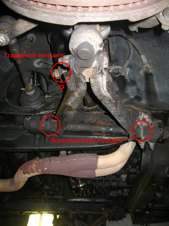

Verzieht beim Gasgeben nach links + rumpelt

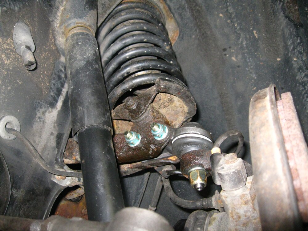

@ turbo 9000 Wenn ein Stabi vorhanden wäre, dann wäre die Stabihalterung mit den beiden Schrauben des unteren Traggelenkes zusätzlich befestigt.
Gruß Gunter
Sorry,
Stossdämpfer Aufnahme. Ist aber klar ersichtlich, dass es nicht die Schraube des Traggelenkes ist, wie Du geschrieben hast.
Gibt es eigentlich einen Grund das bei der zweiten Messung der Nachlauf nicht mehr ermittelt wurde? (Welcher bei der 1. Messung ja schon nicht dolle war...)
Und bei dem Zustand der Karosserie in dem Bereich könnte ich mir diverse Möglichkeiten der Geräuschentwicklung vorstellen....
Danke für alle Tipps und geäußerten Ideen. Ich werde das die Tage mit der geschriebenen Vorgehensweise prüfen und wieder schreiben, wenn ich ein Ergebnis habe - kann ein paar Tage dauern, aber unabhängig davon: das hat mir schon sehr geholfen.
[mention=137]ssason[/mention] : Welche Möglichkeiten zur Geräuschentwicklung in Zusammenhang mit dem von den Fotos interpretierten Karosseriezustand fallen Dir noch ein?

Konservierung? Was man auf den Bildern sieht ist es dafür nen paar Jahre zu spät... Das wird wohl eher ne Restaurierung... Von daher würde ich mir das Blech an den Stellen erstmal GANZ GENAU angucken. Nicht, dass du da jetzt nen riesen Aufriß machst den Grund für das Verhalten zu finden und in 4 Wochen muss der ganze Kram wieder raus weil der halbe Achswellentunnel ersetzt werden muss...

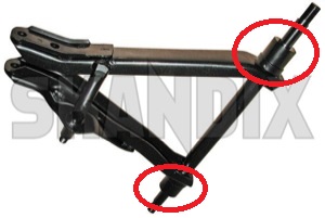

Natürlich habe ich die Querlenker schon ausgebaut und neue Buchsen eingebaut. Damals hatte ich in meinem Beitrag noch erwähnt das ich die neuen Querlenker feuerverzinkt hatte.
Dafür gab´s dann "Haue" hier im Forum. Vom TÜV wurde das nicht bemängelt trotzdem es deutlich zu sehen ist. Mittlerweile hat er 100000 mehr auf der Uhr und soll noch lange halten.

Die "Haue" ist auch berechtigt, denn durch das Feuerverzinken kann sich das Gefüge des Bauteils verändern. Die Wasserstoffversprödung wurde ja schon erwähnt.
Das ist eine gefährliche Angelegenheit.
In meinem näheren Umfeld wurde eine grosse Feuerverzinkungsanlage betrieben.
Solche Bauteile waren immer von der Bearbeitung ausgeschlossen.
Ich habe verschiedene Tests mit Bruchversuchen gesehen und kann nur dazu raten, dieses Verfahren im Fahrwerksbereich nicht einzusetzen.
