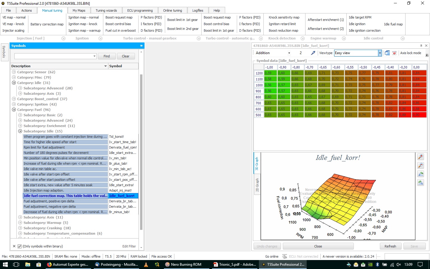

Weiß 'zufällig' jemand, in welchem Parameter a) die Leerlaufdrehzahl und b) die Leerlaufanhebung außerhalb von P/N bei der T5 abgelegt sind?
Mein 98er kommt da leider immer mal wieder genau in einen blöden Resonanzbereich, so dass ich da mal ran müßte.
Leerlaufanhebung habe ich nur für Betrieb mit eingeschalteter AC gefunden. Ansonsten finde ich immer nur eine Drehzahlregelung auf 850 rpm in jeder Wahlhebelstellung.
Um das unabhängig von der Belastung zu machen und den Motor "rund" laufen zu lassen sind Korrekturwerte hinterlegt (idle_full_korr).

@rene, ich vermute die "Drehzahlanhebung" in einem Zündungsoffset zumal die Drehzahl ja nicht wirklich steigt. Fällt Bruchteile ein und ist letztlich wieder bei soll.
Und da findet man etwas in Abhängigkeit der Drosselklappenstellung. Reine Vermutung!

Insofern wollte ich jetzt mal gern etwas die LL-Drehzahl senken. Dies aus der Hoffnung heraus, damit aus einem offenbar irgendwo vorhandenen Resonanzbereich heraus zu kommen.
Wo findest Du die denn?
Ich hatte da zwar auch mal etwas gefunden, aber weder eine Änderung auf 750, noch auf 950, brachte irgend eine (z.B. am DZM sichtbare) Änderung.
Was macht die korr den? Ist das der Faktor zur Senkung der Einspritzzeit gegenüber der StandardMap? Würde doch nur Sinn machen, wenn er dann nicht doch wieder gegen Lambda regeln würde. Insofern erschließt sich mir der Sinn noch so gar nicht.
