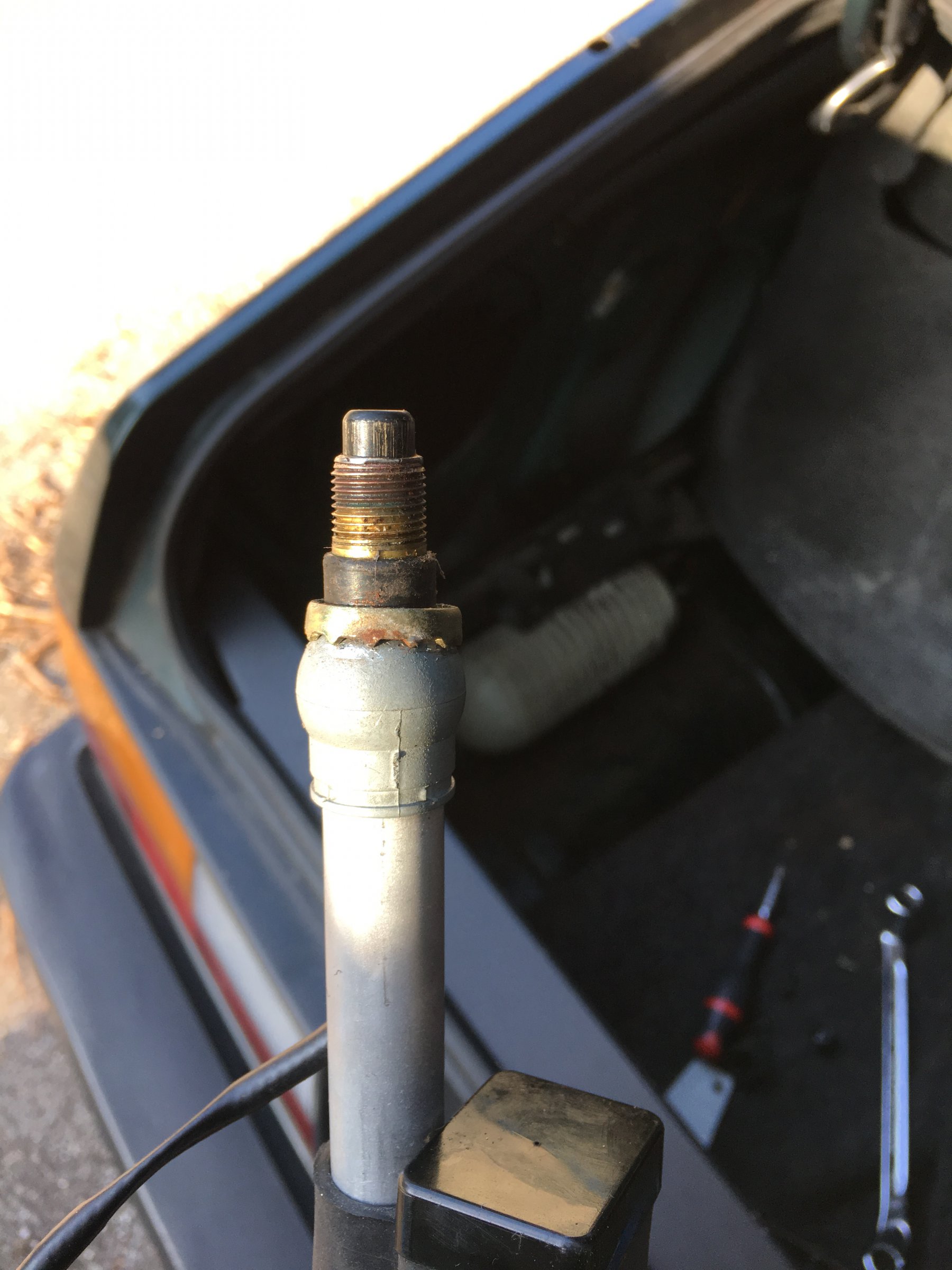

Kommt der Motor in Fahrtrichtung nach vorne oder hinten. Und legt man den gezackten Sicherungsring vom Stab mit den Zacken nach oben Richtung Karosserieblech oder Richtung Kugelkopf vom Antennenstab?

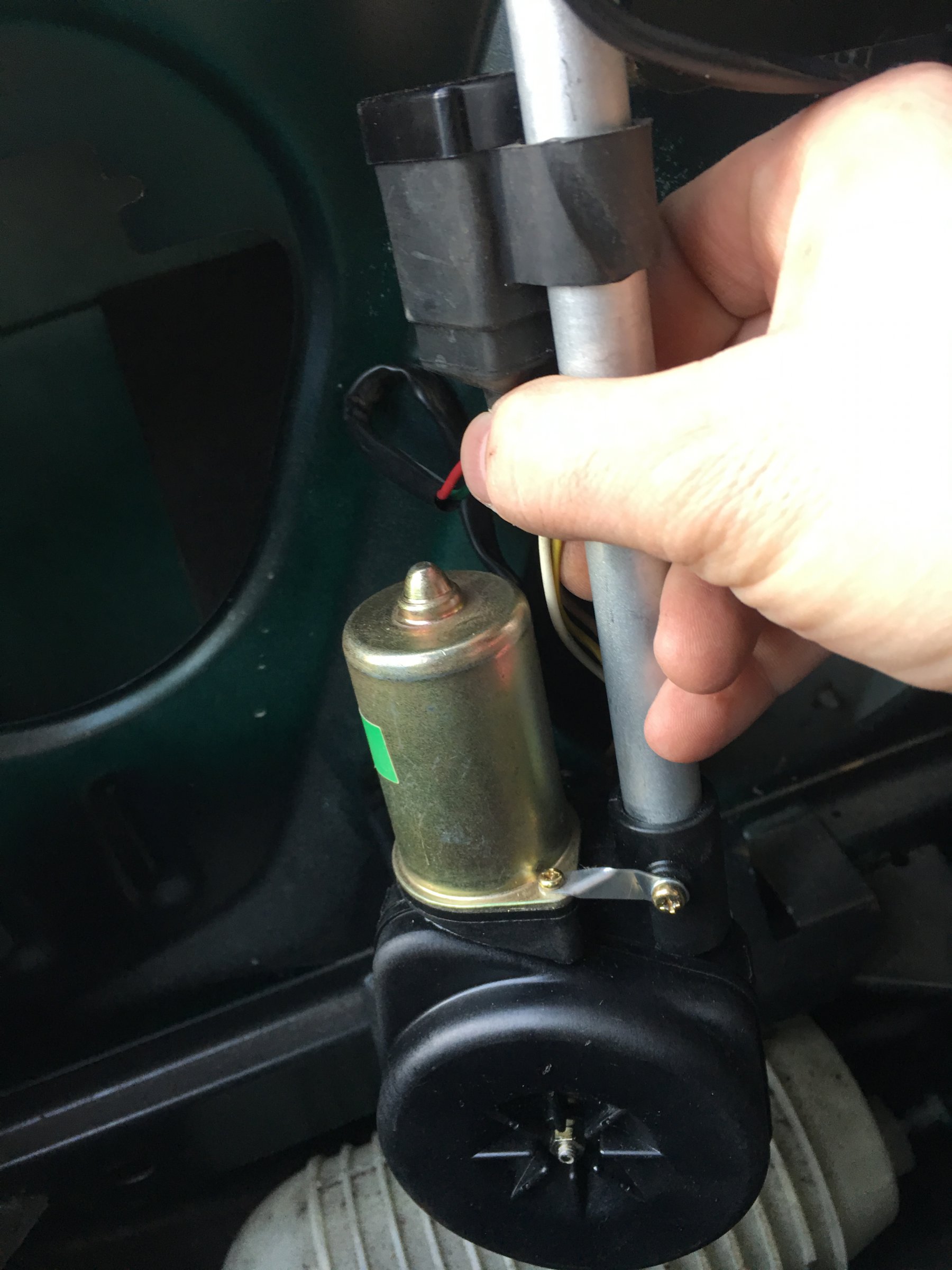

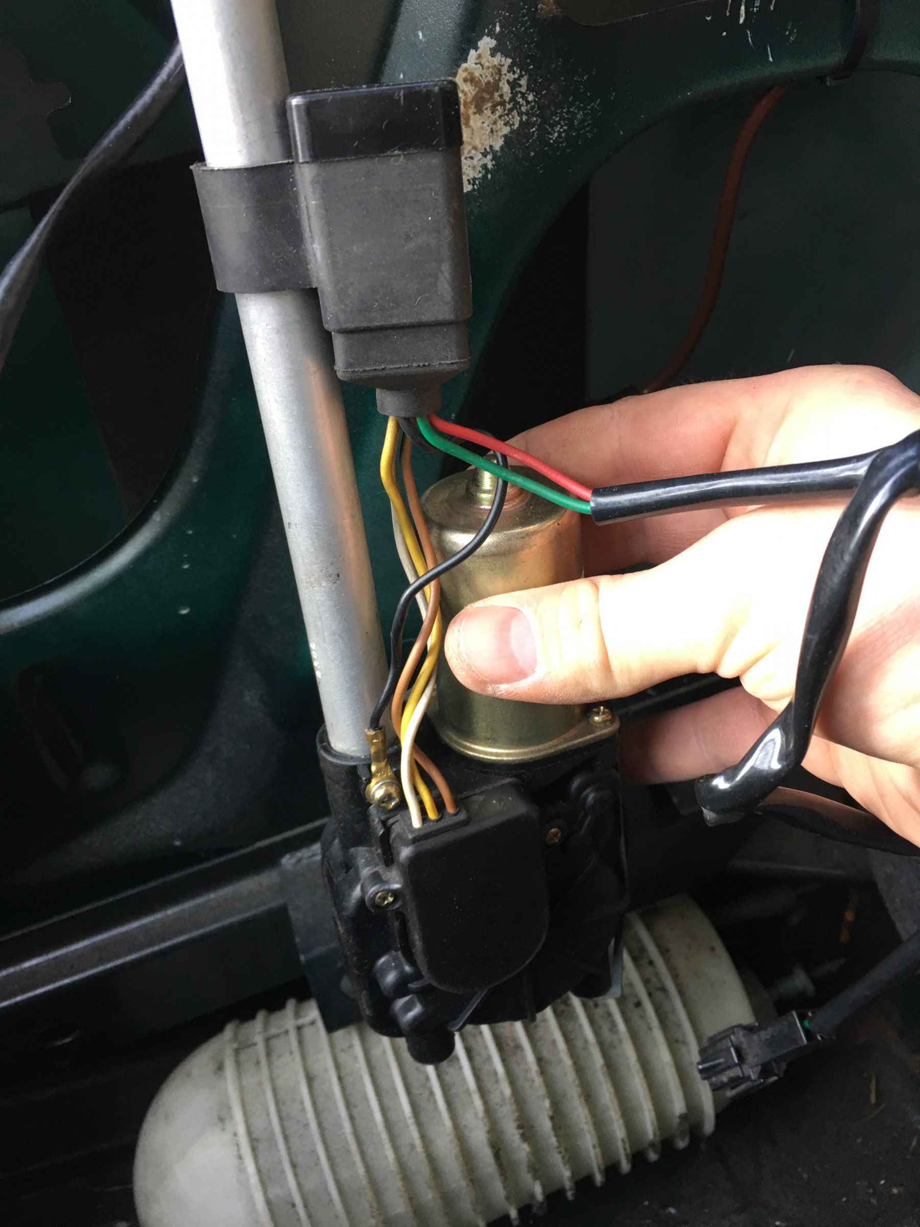

Hier BilderIMG_2201.thumb.JPG.837c41797444626f979d4a64d0bc5060.JPGIMG_2202.thumb.JPG.dfb008c354a1694b9d13eaf036bf4882.JPGIMG_2203.thumb.JPG.8af5b398566a07b840fd35ddaa100016.JPG

Guck Dir die (vergrößerten!:hello:) Bilder,dort an! In Bild 06 glaube ich z.B. Deinen Zackenring von innen zum Kontakt Masse am Kotflügelblech zu erkennen und auch sonstiges, obwohl dort die Antenne auch schon ausgebaut ist.
Ist eigentlich selbsterklärend. Einbau wie der Platz das vorgibt und da das zackige Teil für die Arretierung der Neigung dient, damit auch klar.

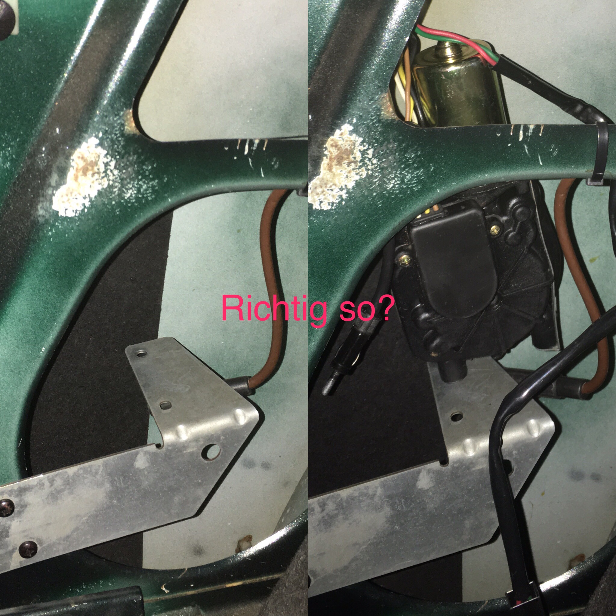

Kann es sein, daß Dir das Montageblech fehlt? Das ist anders als beim CC!
LG Berni
LG Berni
Meinst du mich? Ne, das hab ich. Deshalb ist es ja nicht selbsterklärend.

Hast du beim Testen die Masse auch angeklemmt? Die kommt nämlich über die Karosserie an eine der Schrauben. Rot und grün gehören beide an Plus, zum Einfahren einfach das grüne Kabel von Plus entfernen.
Ich hab die Masse an die Batterie angeschlossen. Also an das Kabel, welches normal mit der Karosserie verbunden ist. aber nur das grüner oder rote an Plus. Nicht beide. Das wird es sein...
Genau: Rot muss an Dauerplus, und Grün bekommt die vom Radio geschaltete Steuerspannung. Diese schaltet nur das Relais für die Laufrichtungsänderung.
Wenn Dein Blech aussieht wie ein länglicher Lochwinkel, den die Zimmerleute benutzen, hast Du Glück. Das Teil ist richtig.
Habe ich nie benötigt :rolleyes:
Ja, so sieht das Ding aus. Auf jeden Fall nicht nach einem Provisorium.

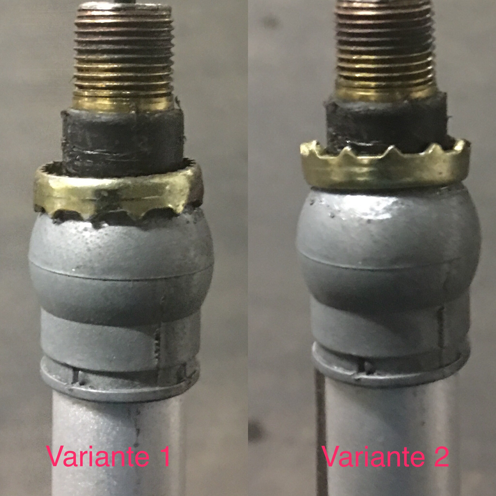

Noch mal kurz zum Zackenring. Ich hab mal ein Bild mit Beschriftung angehängt. Variante 1 oder Variante 2?
Und die Einbaurichtung:

Variante 1 macht mehr Sinn. Die Zacken bohren sich in den Guss und verbiegen somit nicht das schöne Saab-Blech. Das 3 malige Klack ist so okay.
[ATTACH]124514[/ATTACH]
In #5 war das schon mal erklärt .... im Bild Nr. 6 Zacken nach oben, damit sie das Blech so richtig zerkrallen (:biggrin:) und damit Masse herstellen.
