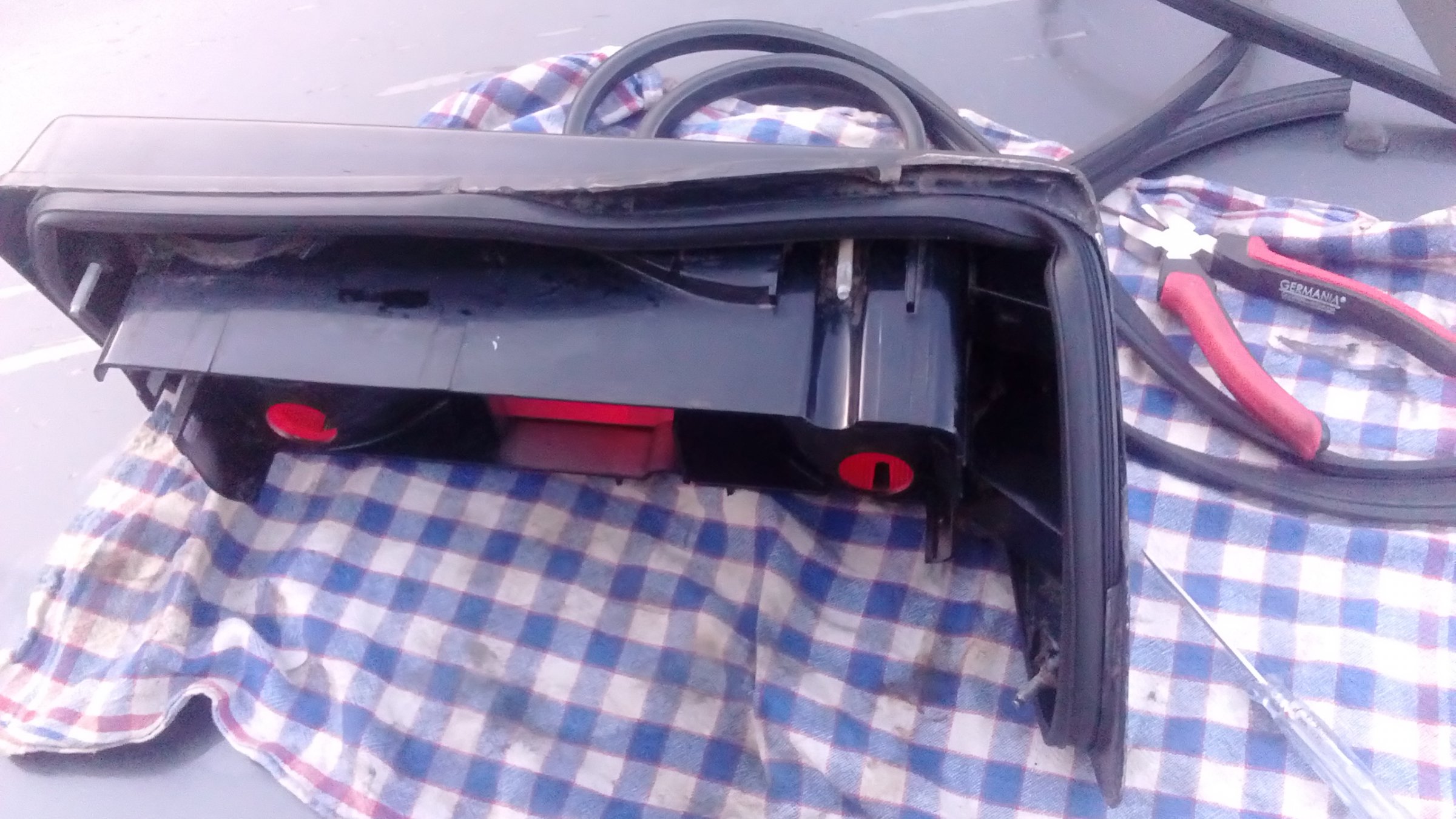

Ich glaube, eine praktikable Lösung gefunden zu haben. Es ist eine Moosgummi-Türdichtung, deren "Fuß" genau in die die Nut des Rücklichtkörpers passt und die Dichtung festhält. Hier ein Bild.
Der Meter kostet 5,99 EUR, ein Meter reicht aber leider genau nicht aus. Also 3 m für beide Rücklichter und dann an der Unterseite stückeln.
ebay-Artikelnummer: 351032053845
Ich habe das nach DanSaabs Tipp heute an einem Sedan verbaut, vielen Dank nach München!
Womit bei der Gummidichtung zu rechnen ist: sie ist einiges dicker als die Originaldichtung, die Rückleuchte liegt daher u.U. nicht mehr so dicht an der Karosserie an/steht insgesamt etwas mehr heraus, je nachdem, wie fest man sie randrückt und die Schrauben festzieht.
Die Passgenauigkeit des Gummis finde ich sehr gut, als wäre der von der Stärke her für die Rückleuchtenfuge gemacht.
Einen Dichtheitstest muss ich noch machen.
1m hat bei mir auch genau nicht ausgereicht, das sind pro Rückleuchte wenige Zentimeter mehr gewesen, die's gebraucht hat.
Dichtigkeitstest im Dauerregen und in der Waschanlage ohne Beanstandung.

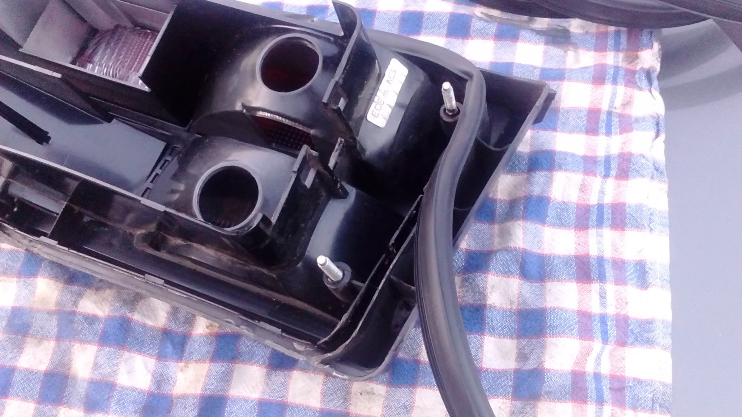

hat hier auch jemand einen Tipp wie man die Dichtungen der inneren Rückleuchten bei einem Saab 901 CC ersetzen kann.
Ich habe heute mal die Rückleuchten ausgebaut, bei der Rückleuchte innen war die Dichtung zwischen Lampenglas und Lampenfassung, also nicht die hintere zur Karosserie, nicht mehr so schön.
Gibt es die noch irgendwo oder kann ich eine Alternative nehmen?

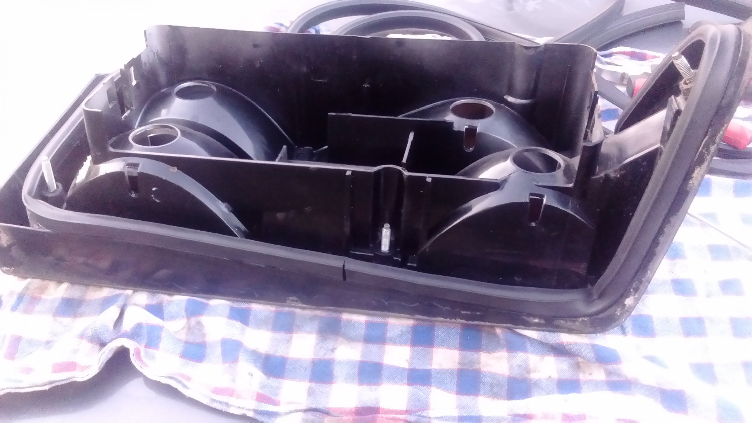

Moin, ich Klemme mich mal mit dem gleichen Problem für meinen 99er rein.
Ich suche auch Ersatz für beide, also die innere Dichtung und die zwischen Gehäuse und Karosserie.
Kennt ihr was passendes? Rumschmotzen will ich ungern, das ist aktuell "verbaut".
Geschlossenporigen Zellkautschuk in passender Dicke besorgen und selbst zuschneiden.
Alternativ ausmessen und im CAD nachpinseln, dann Wasserstrahlschneiden lassen.
OK, welche dicke wäre das? Aktuell ist es zugeschmotzt. Und bevor ich das abpuhle will ich Ersatz haben.
Also das innere hat 5-6mm,das konnte ich nachmessen
