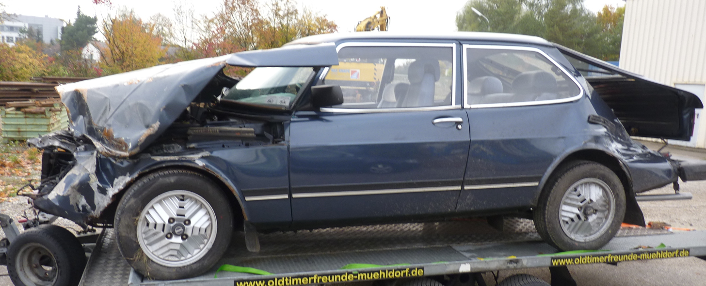

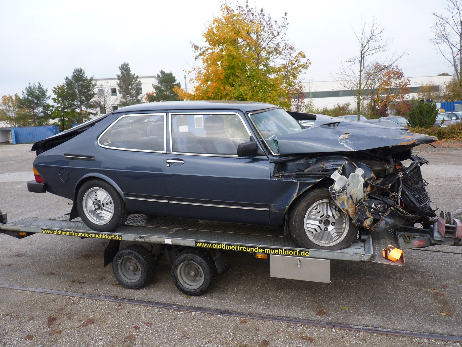

Bei meinem Crash war die Sicherheit zwiespältig. Bei einer Notbremsung (ein Verkehrsteilnehmer hatte ohne Schulterblick die Spur gewechselt), konnte ich den Zusammenprall gerade noch verhindern, bin dann aber ins Schleudern geraten und von der li. Spur kommend erst rechts, dann links in die Leitplanke geschleudert. Ausgangsgeschwindigkeit ca 140 km/h nach der Bremsung noch ca 90 km/h. Mit einem modernen Auto (mit ESP) wäre mir der Schleudergang wahrscheinlich erspart geblieben.
Die Bilder sind beim Abholen von der Sammelstelle. Passanten dort haben mich gefragt ob die Insassen noch leben. Ich hatte nach dem Unfall einen Kratzer am kleinen Finger. Wegen des Unfallhergangs bestand der Notarzt auf einer Vorstellung in der Klinik.
Im Innenraum war zunächst nur eine kleine Beule im Beifahrerfußraum zu sehen. Beim Zerlegen fanden sich dann aber noch einige Lackabplatzungen an den Schwellern und an den Dachholmen.
