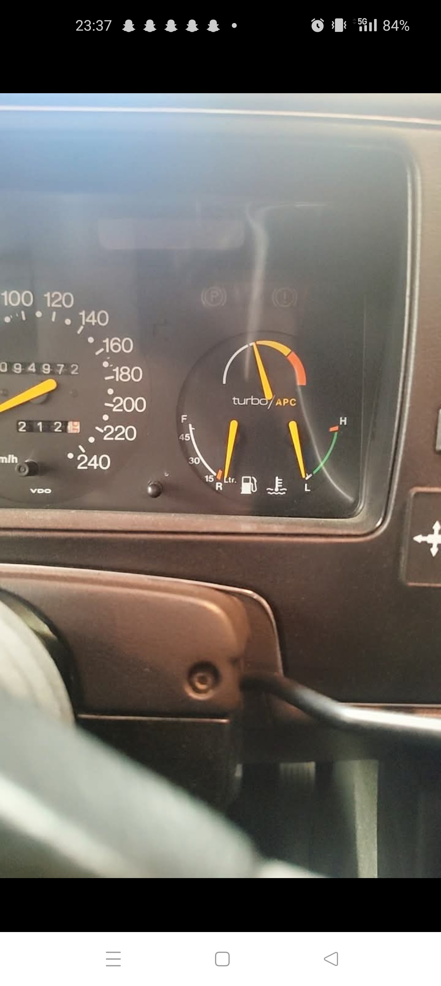

Diese gelbe Farbe dan auch? Wagen stand 20 Jahre in einer Garage ...
Screenshot_2025-01-27-23-37-28-87_a23b203fd3aafc6dcb84e438dda678b6.thumb.jpg.5e52b833e82aab1002273df125e6696c.jpg
Danke. Ich habe es verstanden.
