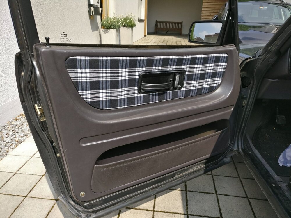

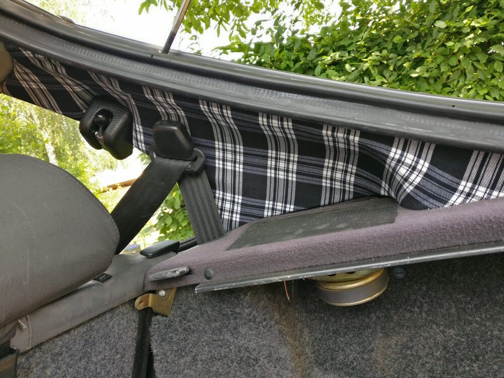

Kleine Impression in schottisch.
Heute gestartet und mit freundlicher Unterstützung von Mami erfolgreich umgesetzt.
Die C-Säule wurde ausschließlich mit Sprühkleber geklebt, die Türpappen über den alten Stoff getackert. Ergebnis soweit erstmal ok, aber natürlich nicht Erstausrüsterqualität ;-)
