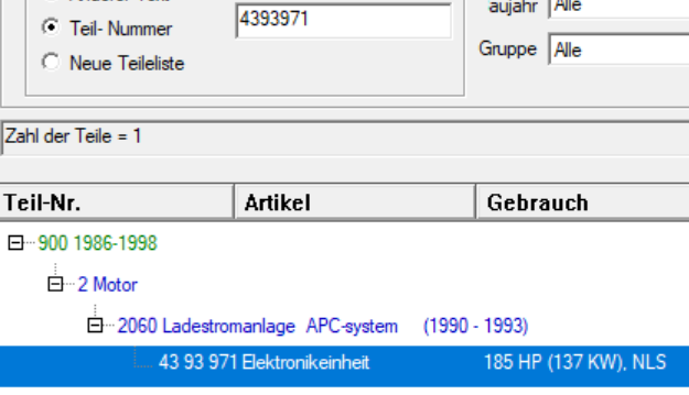

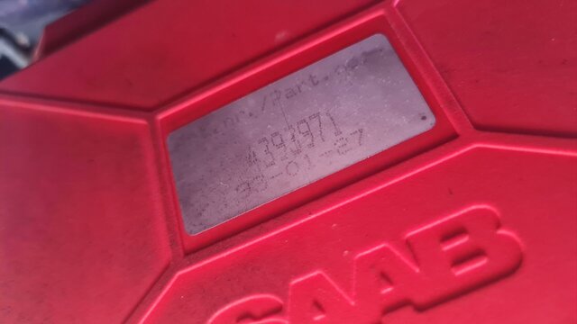

Ist mal wieder spaßig, dass die Kiste damit ab Werk 132 kW bekommt, lt. EPC aber 137:
Was (erneut) beweist, daß die Unterscheidung der Leistungsangaben bei diesem Steuergerät offenbar akademischer Natur sind.
In Deutschland waren das halt 132 kW/ 180 PS im Prospekt (und Schein) (manchmal auch "nur" 179 PS), in anderen Ländern 137 kW / 185 PS ....
In der ABE für das 'große' Nachrüstkit (APC, Verteiler, BDR) mit meines Erachtens identischer Box, stehen auch für D 137 kW.
