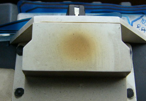

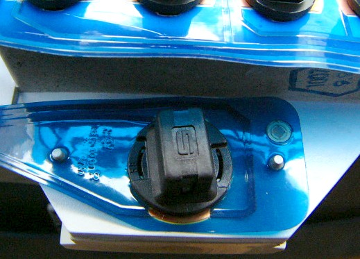

1. Was sind die Leiterbahnen anderes als eine kostengünstigere Form der Verdrahtung?
2. Wenn ein Birnchen der Tachobeleuchtung richtig heiß wird, hat das Folgen wie auf dem Bild zu sehen. Hat der Leiterbahn nichts ausgemacht wie man sieht.
Leiterbahnen brennen schon schneller durch, verglichen mit den Drahtdurchmessern die im KFZ Bereich so ueblich sind... wg. zu viel Strom, nicht wg. der Hitze, die das Leuchtmittel abstrahlt. Trotz allem glaube ich auch, dass das hier ein kuenstliches Problem ist.
Was hätten die darauf antworten sollen, dass Matthias eine Vermutung hat? Er hat ja bis jetzt noch nicht einmal das corpus delicti präsentiert, so dass man sich ein Bild machen kann.
Falls Du mich meinst, ich heiße nicht Matthias. Gerne würde ich das beschädigte Instrument zeigen, aber der Ausbau übersteigt meine handwerklichen Fähigkeiten. Ich muß einen Werkstatttermin machen (bereits geschehen) und werde dann Bilder des Schadens zeigen. Leider geht das nicht schneller. Alternativ kann gerne jemand bei mir vorbeikommen und das Teil auswechseln. ;-)
[mention=159]targa[/mention]: Ist mir klar, dass Leitungen wegen des Stromes durchbrennen und nicht wegen der Temperatur des Verbrauchers. Dennoch ist der Strom der einzelnen Armaturenbirne m.E. so gering, dass sich das auf die Leiterbahn im Vergleich zu einem Draht nicht auswirken kann.
Das eine Bild soll auch nur zeigen, wie heiß es mit den Birnchen werden kann.
