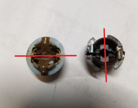

Habe damit Papas Neuzugang 900i 8V '88 ausgerüstet. Und prompt die Leiterbahnfolie gegrillt.
Ein Lampenhalter war mal mit Gebrauchtteil beim Vorbesitzer ersetzt worden, aber mit der älteren Bauform. Die Kontaktierung ist bei dieser anders und sorgt mit der LED-Birne für einen Kurzschluß. :redface:
Hätte ich mal #262 vorher gelesen... asdf
Es scheint also ab ca. 1987 oder so die neueren Lampensockel zu geben, mit denen das Problem nicht auftritt da die Stromabnahme an der Birne anders erfolgt als bei der älteren Bauform.
Habe die Folie jetzt geflickt, funktioniert wieder. Die LED wie in #262 modifiziert, um den Kurzschluß zu verhindern. Morgen baue ich das Kombiinstrument wieder ein und hoffe, daß es dann jetzt alles wieder normal funktioniert, und das dauerhaft.

Das Problem kann wirklich nur mit dem alten Sockel auftreten. Ich mache mal Fotos zum vergleich, dann ist es vielleicht klarer.
Die Sockel, links alte Form, rechts neue Form. Ich habe sie so fotografiert, daß die Orientierung der Birne beim Einbau gleich ist.
Der neue Sockel nimmt nur an einem Beinchen seitlich Kontakt, während der alte Sockel auf der kompletten Länge kontaktiert. Da bei den LED-Birnchen die Drähte wie in #262 zu sehen ist auf beide Seiten herum reicht, bekommt man dann einen Kurzschluß.
