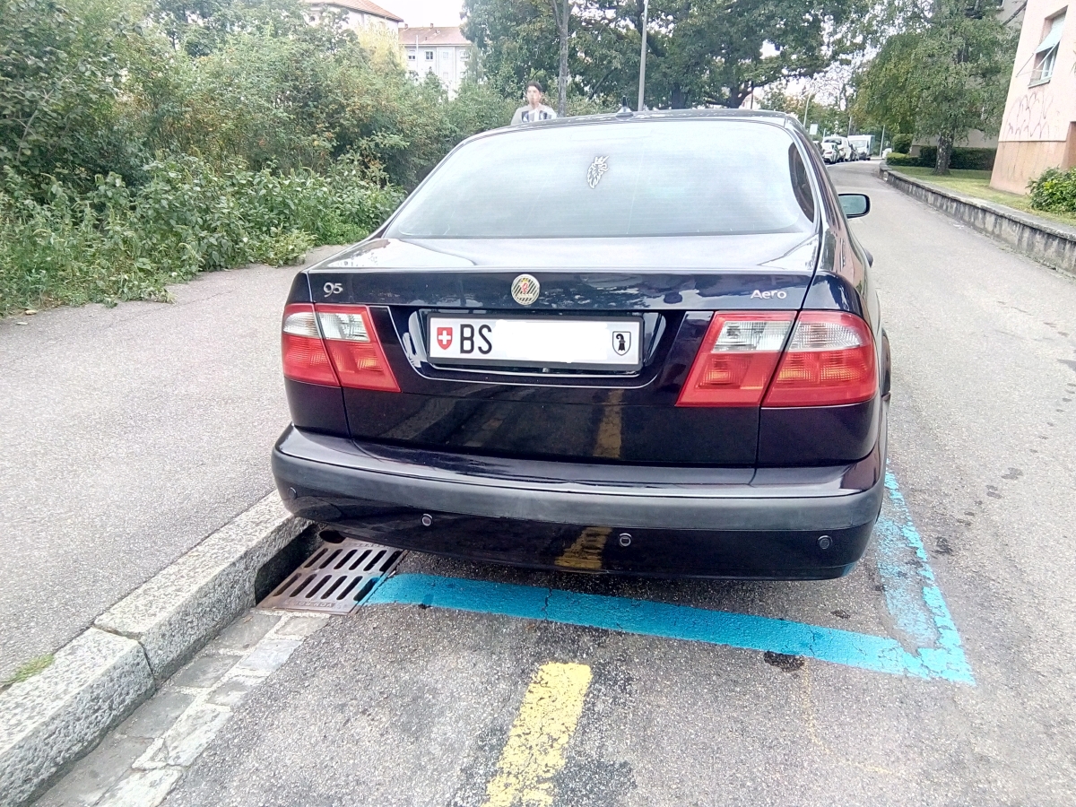

4. August 20196 j Sind die Facelift-Rückleuchten einfach Plug&Play einzubauen, oder ist da noch mehr zu tun? Dass es dann die Nummernschild-Blende auch noch benötigt, ist klar. Ich habe den Umbau auf Facelift-Rückleuchten bei der Limousine probiert, bin aber erstmal zurückgeworfen worden. Folgende Unterschiede gibt es zwischen den Rückleuchten: Unterschiedliche Stecker Lampenträger lässt sich nicht einfach umstecken, daher immernoch das Problem der unterschiedlichen Stecker Umpinnen geht auch nicht, da am Facelift Mini-Timer verbaut sind, am Pre-Facelift jedoch Standart-Timer Für die Nummernschild-Blende müssen 4 zusätzliche Löcher in die Heckklappe gebohrt werden (oder man klebt die Blende an). Kein Loch für das Schloss in der Rückleuchte. Dieses lässt sich jedoch einfach abschrauben und aushängen. Alles Obenstehende lässt sich relativ einfach lösen. Jedoch gibt es nun noch das Problem, dass die Facelift-Rückleuchten in der Höhe ca. 1 cm länger sind. Daher passt das mit den darunterliegenden Pre-Facelift-Blenden nicht mehr zusammen. Ich habe mir nun 2 gebrauchte Blenden bestellt, um sie entsprechend in der Höhe zu kürzen. Nun die Frage: wie kürzt man die Blenden am besten, damit man eine schöne und vor allem gerade und passende Kante bekommt? Gruss Martin

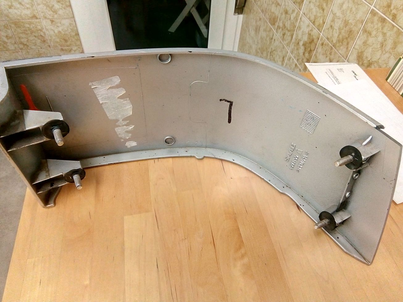

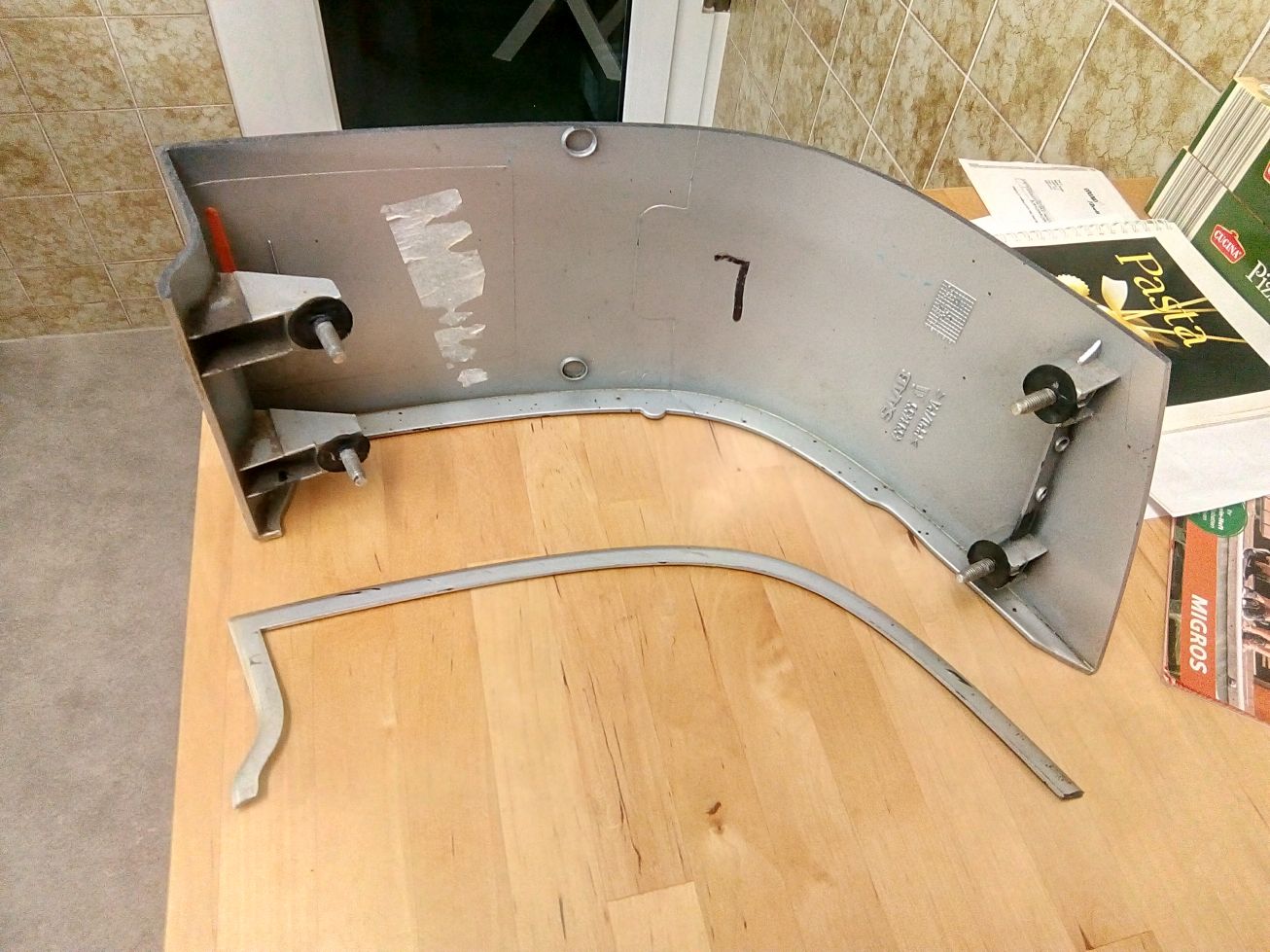

6. August 20195 j Ich habe mir vorgestellt, die Kürzung der Blenden mit einem Elektrohobel vorzunehmen Stück für Stück und danach in die passende Form schleifen. Hat da jemand schon Erfahrung damit? Oder irgendwelche besseren Ideen?
8. August 20195 j Ich habe mir vorgestellt, die Kürzung der Blenden mit einem Elektrohobel vorzunehmen Stück für Stück und danach in die passende Form schleifen. Hat da jemand schon Erfahrung damit? Oder irgendwelche besseren Ideen? Wäre ich vorsichtig damit. Einmal das Ding verkantet und die Ecke fliegt dir um die Ohren oder die zerreißt es. Ich würde Sandpapier von der Rolle auf ein Brett nageln oder mit Sprühkleber festkleben und dann die Ecke darauf abschleifen. Ging beim anpassen für den Radio Einbaurahmen ganz gut. Wenns zuviel zum abschleifen ist, kann man sich ja grob mit dem Dremel vorarbeiten und dann wie oben weiter machen.
9. August 20195 j Anzeichnen, von Hand oder mit einem Multitool (Multimaster & Co.) mit 2mm Aufmaß sägen und den Rest schleifen oder von Hand hobeln. Wäre jetzt mein Ansatz für sowas.
10. August 20195 j Ja, mit Sägen und Schleifen bin ich es dann auch angegangen. Wenns dann fertig ist, gibt es hier eine kleine Dokumentation. btw: kennt jemand einen Kleber, der für PA-Kunststoffe geeignet ist?

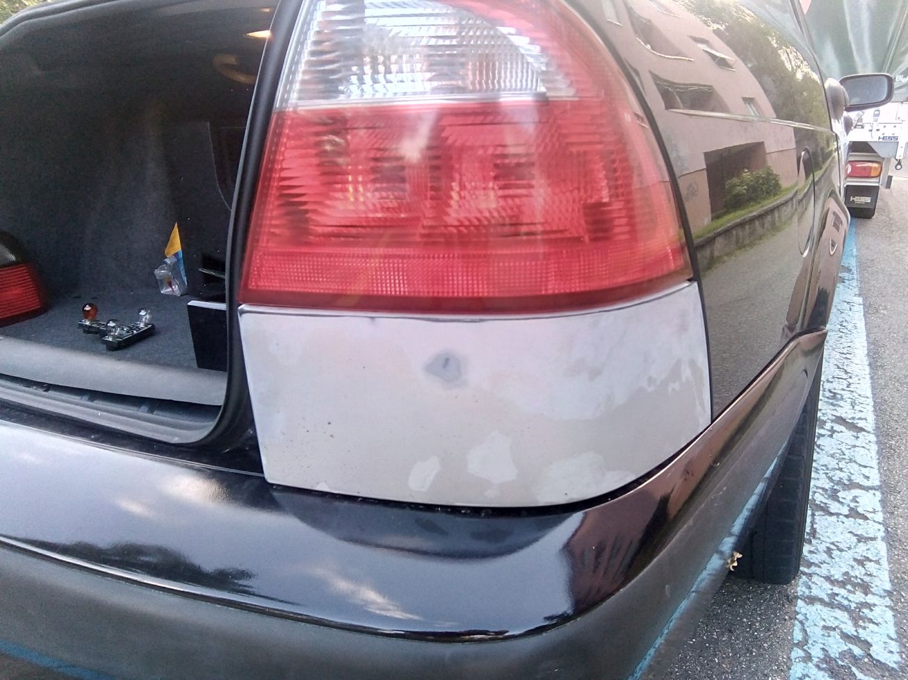

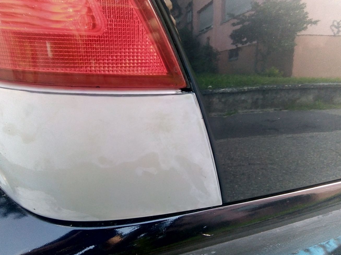

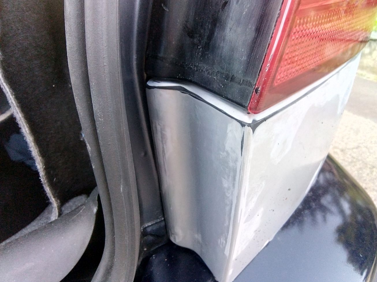

13. August 20195 j Hier mal ein Zwischenstand der Bastelei. Ziel ist ein Aussehen wie hier im Beitrag gezeigt. Die Blenden wurden mit der Stichsäge und einem feinen Sägeblatt gekürzt (rund 1cm). Vorgesehen hatte ich zuerst, die Kante einfach gerade sein zu lassen. Eine Probe am Wagen zeigte jedoch, dass dies nicht sehr toll aussehen würde. Also habe ich die obere Kante, welche die Sägeaktion zum Glück unvorhergesehen heil überstanden hatte, wieder auf die Kante draufgeklebt. Als Kleber hatte ich 2K-Methacrylat-Klebstoff verwendet. Dieser hält ganz gut auf dem PA-Kunststoff der Blende. An einer Ecke muss noch mit etwas Restmaterial die Lücke geschlossen werden. Was nun noch folgt ist schleifen und verspacheln der Blende, danach die Lackierung (aus der Dose). Insgesamt doch nicht ganz trivial, die Sache mit den Facelift-Rückleuchten.

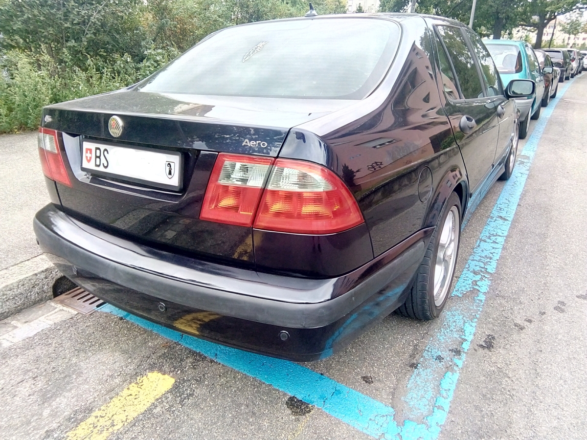

6. September 20195 j Der Vollständigkeit halber noch 2 (schlechte Handy-) Fotos vom fertigen Projekt.
