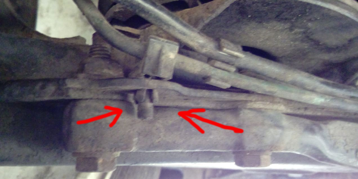

Der Einbau war total einfach, 4 Schrauben lösen und den dürren alten originalen Stabi mit seinen 4 abgewetzten Schrauben lösen, danach den neuen Stabi problemlos an die gleiche Stelle einbauen.
<heraufhol>
Stören an dieser Stelle eigentlich die beiden Clipse für die Bremsleitungen, die durch den Achskörper gesteckt sind?
<heraufhol>
Nur beim Ausbau des alten Stabilisators wenn die Schrauben abreißen aufgrund Rosts. Dann hilft nur noch raushebeln und dann muss man die Bremsleitung zumindest aushängen. Ansonsten ist die nicht im Weg, auch nicht für den Einbau soweit ich mir erinnere als ich meinen eingebaut habe
Stört nicht weiter die Bremsleitung.
Ja, die Bremsleitung liegt oberhalb und ist nicht im Weg. Aber der schwarze Halteclip ist nach unten durchgesteckt und guckt neben der Befestigung des "alten" Stabis ca. 1 cm raus.
Der verstärkte Stabi hat ja nun zwei breite, angeschweißte Laschen, die m.E. den Clip von unten her quetschen würden.
