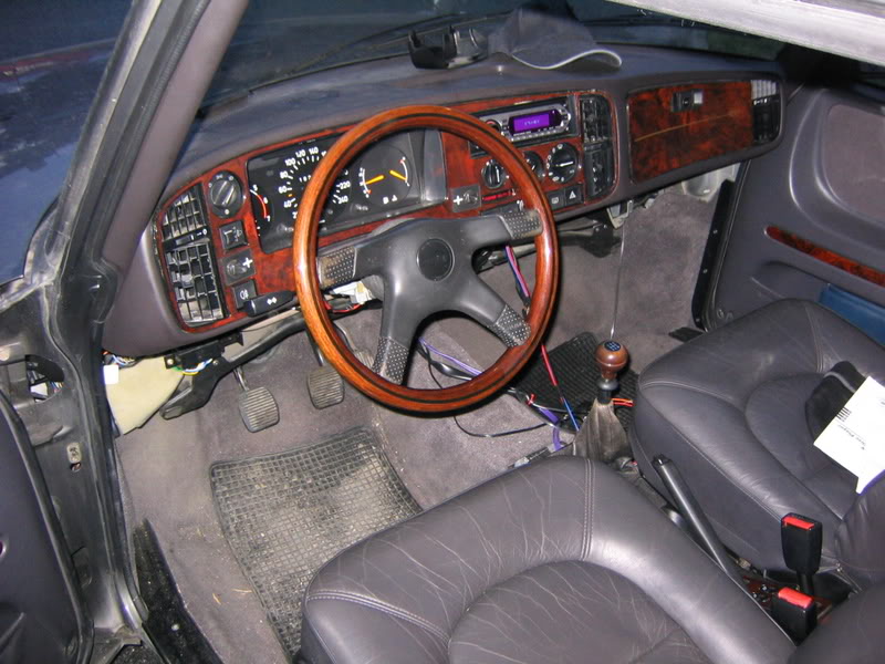

Hab mir dieses schicke Nardi geholt...jetzt stell ich mir die Frage ob ich das überhaupt
irgendwie einbauen/ legal fahren kann. Stichwort ABE
Find mit der KBE Nummer nichts passendes...die Nabe ist eine Luisi und sollte ja funktionieren, oder etwa
auch nicht...fürs Regal wärs zu schade....Danke euch...

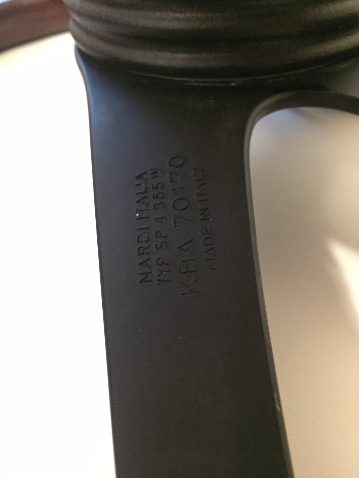

Nardi Typ SP 4 365W
KBA 70170

Mit der KBA Nummer kannste doch feststellen, ob die ABE für deinen Wagen gilt.
bist nicht der erste
Falls sich hier keiner mit einem vorhandenen Dokument meldet, entweder bei http://www.sportlenkrad.net (http://www.sportlenkrad.net/Nardi/garah.html)
oder beim KBA.de anfragen.
Mancher Tüv trägt das Lenkrad auch so in die Fahrzeugpapiere ein,
da die Zugriff auf die KBA Dokumente haben.
danke, das hatte ich auch gefunden...lief aber dort irgendwie ins leere...so werd ichs machen, fall sich hier keiner findet:)

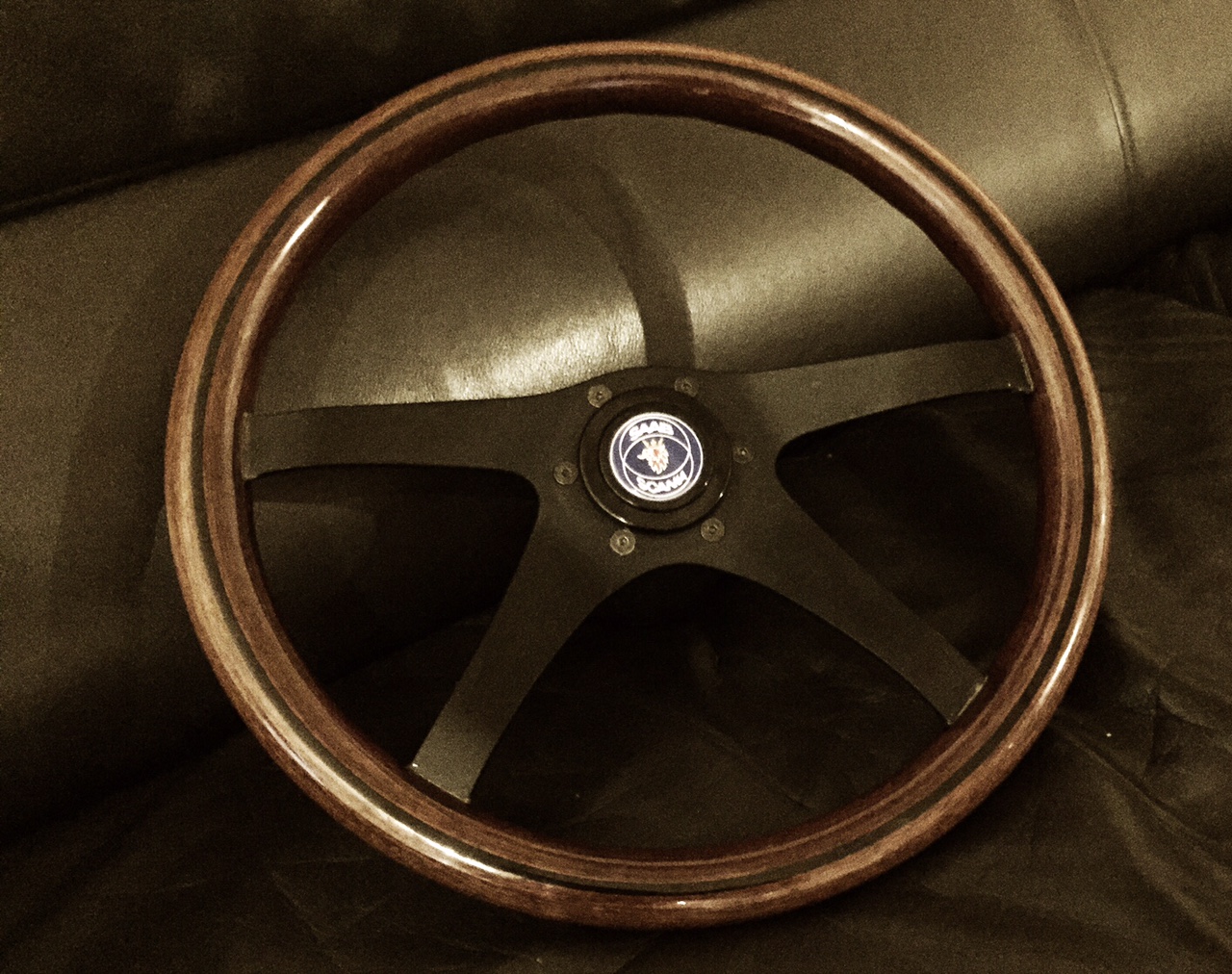

Du fährst dieses Nardi Gara Woodline, dass Saab offiziell im Zubehör angeboten hat. Nur ohne Prallschutz. Deshalb ist deine Optik anders/gefälliger. Ich habe leider die Seite aus dem Prospekt noch nicht gefunden.
danke, ja...finds ohne prallschutz schicker, oder die hat der vorbesitzer einfach entfernt...ob das ohne auch geht...keine ahnung!
dann sollte es theoretisch ja kein problem sein...hoff ich mal:)

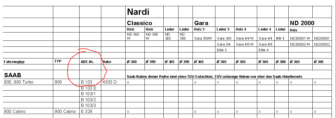

Da ich mich heute mal intensiver mit den beiden Lenkrädern beschäftigt habe, die im Regal liegen und irgendwann vielleicht mal in den 900 GL kommen sollen, kommen hier auch noch Infos zum "Nardi Gara 4/4 W Holz", das von Saab als offizielles Zubehör angeboten wurde und im Beitrag über diesem abgebildet ist.
Das Nardi Gara ist im übrigen kein Nardi "Classico" oder Nardi "SP 4 365W" (wie im 1. Beitrag beschrieben) ohne Prallplatte, sondern ein eigenständiges Modell, das auch nur mit (!) Prallplatte angeboten wurde.
Das Gara gab es in 4 Ausführungen (Klick).
Das im Zubehörkatalog abgebildete ist das GARA 4/4 W Holz. Laut dieser Liste wurden aber auch die anderen Varianten entweder auf Bestellung oder ab Werk in 900er verbaut (mit der entsprechenden ABE):
Interessant ist, daß es auch im Zubehörkatalog nicht mit Saab-Logo im Hupen-Knopf abgebildet ist, sondern mit Nardi-Logo.
Die Hupe ist jedoch auch auswechselbar, und machmal werden Gara mit einem dortigen Saab-Logo angeboten.
Nachtrag: die markierte ABE-Nr. in der Liste bezieht sich auf die ABE der Saab-Modelle, ist also keine ABE-Nr. die sich auf das Lenkrad bezieht.
Die ABE für das Lenkrad ist die 70170 (siehe nächsten Beitrag), und aus der ABE geht dann auch hervor, daß das Lenkrad sowohl für 900er und (ausgewählte) 9000er zugelassen ist (mit der jeweils passenden Nabe).
Nicht zu verwechseln sind diese "Nardi Gara" mit den Lenkrädern, welche die heutige Nachfolgefirma "Nardi Personal" unter der Bezeichnung "Gara" anbietet (sehen auch anders aus).

Am 21.9.2025 um 22:06, ST 2 hat gesagt:
Da ich mich heute mal intensiver mit den beiden Lenkrädern beschäftigt habe, die im Regal liegen und irgendwann vielleicht mal in den 900 GL kommen sollen, kommen hier auch noch Infos zum "Nardi Garda 4/4 W Holz", das von Saab als offizielles Zubehör angeboten wurde und im Beitrag über diesem abgebildet ist.
Hat Jemand diese ABE B103 und könte mir diese zusenden oder hier bereitstellen?
abe nardi 4 speichen.jpegMeinst du die?
Bearbeitet von Baastroll
Ja.
Aber jetzt verstehe ich erst, daß die ABE "B103" nicht zum Lenkrad gehört, sondern dass dies die ABE des Saab 900 Typs ist, für welchen die Montage des Nardi (mit der ABE 70170) zulässig ist - neben den zusätzlich angegebenen ABE für andere Typen des Saab 900 und Saab 9000.
Ich sende Dir eine PN.

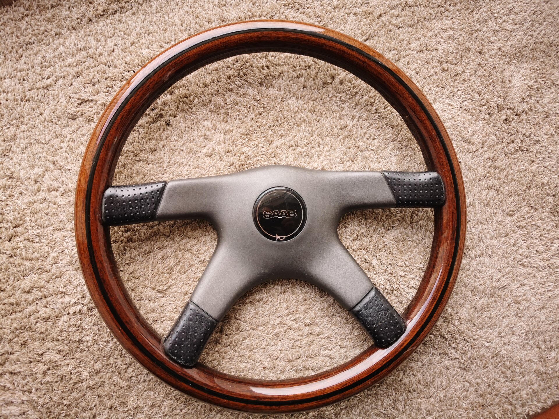

Ich hatte dieses Lenkrad mit Saab Schriftzug
Das sind wircklich Schicke Lenkräder.

Das auf dem Foto habe ich im Sommer '24 verkauft für 320€.
War neuwertig, die Nachfrage bei Angebotspreis 350€ gering. Am Ende ging es glaube ich nach Lettland oder Slowakei.
